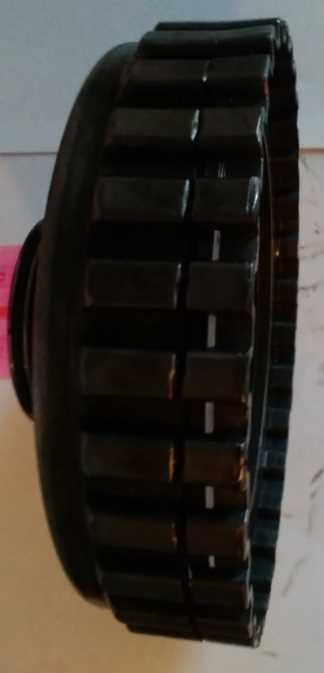

Доброго дня, наконец сегодня разобрали коробку, и вот что увидели на К1...

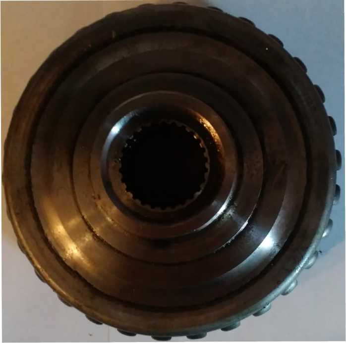

и еще...

Юбку порвало (
Сообщение 23.05.2019 08:19
Крепка тапку давал видать )
Рвет обычно по стопору.
