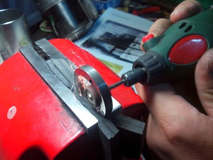

Сообщение 15.09.2015 17:49
Наиль я свой бормашинкой отшлифовывал и все гуд, просто работа кропотливая и муторная но того стоит.

Сообщение 15.09.2015 18:25
вот как то так
потом в ручную 2000 наждачкой

Сообщение 15.09.2015 23:50
kenwy писал(а):Наиль я свой бормашинкой отшлифовывал и все гуд, просто работа кропотливая и муторная но того стоит.
Зёма,я прожил немало и лепестковых насосов повидал дох..т.е достаточно . Тебе просто повезло. Прошлифовал статор,..а сам ротор?Его пазы как? Лопаточки наваривать,что-ли?
