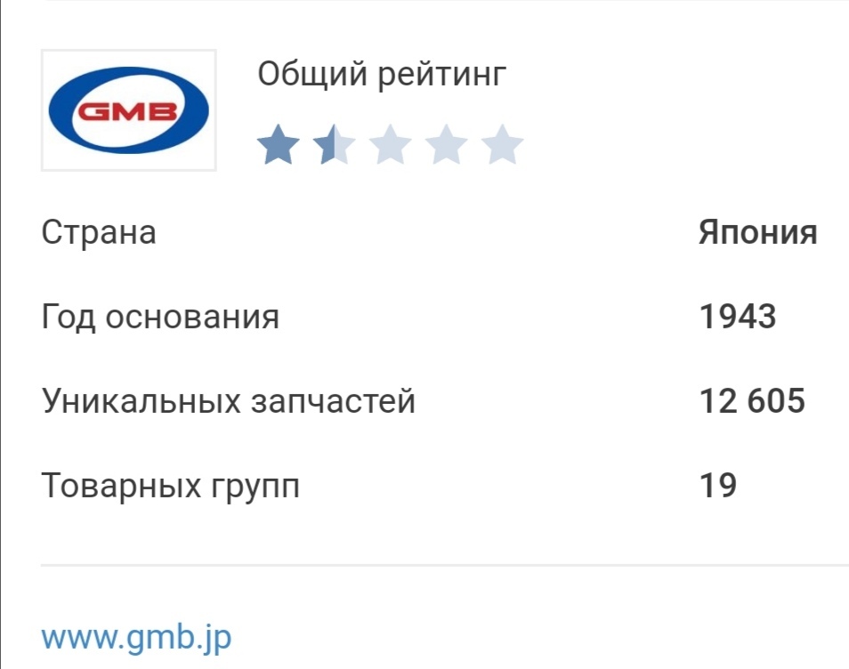

Саша74 писал(а):GMB это кЕтай, хороший, но кЕтай
GMB – крупное японское предприятие, имеющее десяток заводов в Соединенных Штатах, Японии, а также Южной Корее. Клиентами предприятия являются Central Automotive, всемирно известные Delphi, Koyo Machine Industries и еще ряд известных компаний. Вся продукция компании располагает сертификатом ISO 9002 и ее качество сопоставимо с качеством запчастей от Nachi, NSK, Koyo, а также NTN. Так что мне кажется зря вы на Китайцев, неделают они GMB. И да, IPhone тоже только в Китае и делаются.

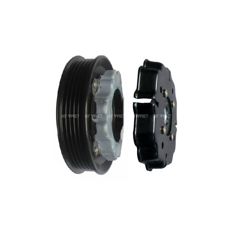

случилось страшное)))) шучу конечно, но всё таки неприятная фигня, соосность пропала, репу чешем что гитара от 1.6 немного не соответсвует отверстиям крепления с гитарой 1.9, так как шкив генератора теперь по оси немного сдвинут к двигателю, изза чего расслаивается первая макаронина ремня, и в итоге он слетает, или может ремень dayco такой сам, сегодня купил новый, он дубовый очень, gates был более эластичен что-ли, в общем пока поставил старый что на 4 ручейках, изза чего могла сместиться соосность гены с гитарой, после мены двига, гитара и геннадий с 1.6, макаронина когда отстрелила покалечила шланг компрессора :mad: и еще вопрос , как снять срывную муфту? открутил шестигранником винт а снять ее не могу, гнеться но не снимается, засела на шлицах китайская шляпа :unknown:
Сообщение 03.06.2020 09:44
Что такое срывная муфта?!
Сообщение 03.06.2020 10:12
macho на компресор одета блямба алюминиевая, если компрессор клинит то ее рвет с резинкой
