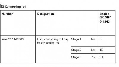

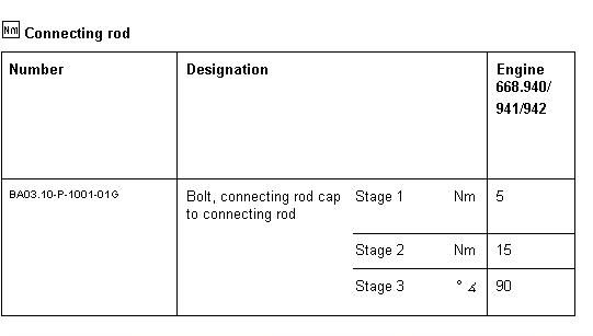

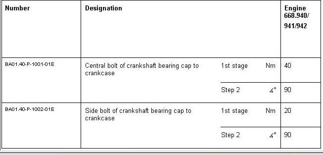

Сообщение 26.11.2015 13:04
Мачо! Какой момент затяжки коренных и шатунных вкладышей?
M007MM19rus
Сообщения: 116
Город: Абаза
Авто: W168 A170 CDI
Имя: Саня
Сообщение 26.11.2015 22:53
Я надеюсь вы там понимаете что делаете, потому как помимо моментов там куча нюансов, как то порядок протяжки, замер болтов и т.д....
