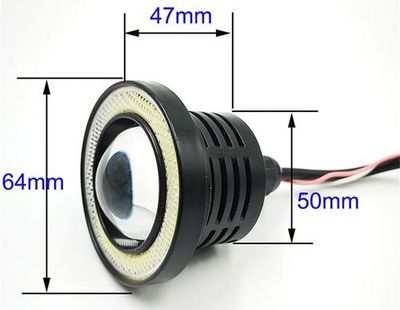

Подниму старый вопрос по бамперу и фонарям в них. Так, как ни разу бампер не снимал и не в курсе как стоят заглушки, хочу спросить, реально ли в них врезать фонарики а-ля ходовые огни. Да еще и с "ангельскими глазками" в рот им ноги! А подключить наверное к габаритам, ну наверное... или еще куда можно?

Не снимая заглушек,прямо в них врезать?
Реально наверное, но я снимал и делал вот так -> Противотуманки на W168

Ок, спасибо за информацию. А до аккумулятора зачем провод тянется, не проще ли подключится уже к фаре, синхронно с какой будет включаться? Или есть какой-то секрет?

Да нет секрета. Если цепляться в параллель к фаре - больше нагрузка на провода, может перегреться и чутка подгореть.
Я не рискнул - протянул линию к аккумулятору с отдельным предохранителем, а от штатной фары запитал только управляющий плюс.
