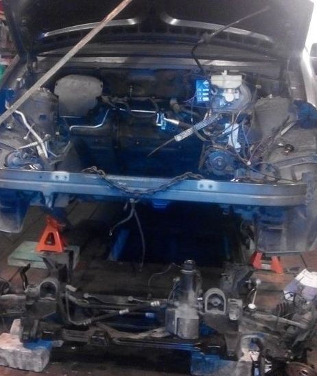

hartmann222 писал(а):Что за косяк у вас? Выкладывайте..
Пока для затравки вот это :blum1:
Зрелище не для слабонервных.... :trollface: Потом найду время и об этом подробнее.

Yauheni писал(а):Пока для затравки вот это
:rukalico: Женя, твой что-ли? Дай угадаю- до Володи добрался :smile:
Сообщение 12.09.2016 20:11
Фрунчик писал(а): Женя, твой что-ли? Дай угадаю- до Володи добрался
И это правильный ответ! :lol: . К нему заехать,как на медкомиссию сходить.Пока к врачам не ходишь,всё нормально,ничего не болит.Стоит только показаться и звездец....Найдут кучу болезней.Сам будешь удивлятся,как ещё жив... :lol: :lol: :lol:
