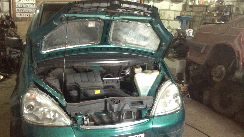

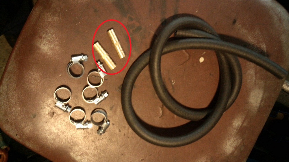

genzemarta писал(а):две какие то трубочки
Так это же самое интересное.Можно подробнее,какие именно трубочки?
Сообщение 18.01.2017 18:03
Yauheni писал(а):какие именно трубочки
Судя по фото- обычные шланги на Ду6-8 мм

Сообщение 18.01.2017 18:16
Фрунчик писал(а):Судя по фото- обычные шланги на Ду6-8 мм
Со шлангами всё ясно-понятно. Интересует,что за тройники,которые в шланги отопления врезаны.

Сообщение 18.01.2017 20:09
Они разрезали штатную трубку между трубками печки и соеденили через те трубочки с тем патрубком что я купила.

Сообщение 18.01.2017 20:13
genzemarta писал(а):Они разрезали штатную трубку между трубками печки и соеденили через те трубочки с тем патрубком что я купила.
Так что за "те трубочки"? Вот в чём вопрос.
Сообщение 18.01.2017 20:27
Yauheni писал(а):Так что за "те трубочки"? Вот в чём вопрос.
Вот порылась в телефоне, нашла на фото обвела в круг.

Сообщение 19.01.2017 08:56
есть комплектации с перемычкой между шлангами печки, а есть и без.
у меня бала без. пришлось дополнительно делать тройники и врезать их в шланги печки.

Сообщение 19.01.2017 10:19
svitsky писал(а):есть комплектации с перемычкой между шлангами печки, а есть и без.
Да вот эту перемычку они разрезали и удлинили патрубками до дросселя.

Сообщение 20.01.2017 17:47
genzemarta писал(а):Да вот эту перемычку они разрезали и удлинили патрубками до дросселя.
А... Ну тогда понятно......Дошло.... :rukalico:
Сообщение 20.01.2017 17:51
svitsky писал(а):пришлось дополнительно делать тройники и врезать их в шланги печки.
А что за тройники?
В ,смысле,есть готовые решения или самодел?
Сообщение 20.01.2017 19:39
самодел
можно подобрать вроде от газовой системы 16х16х8

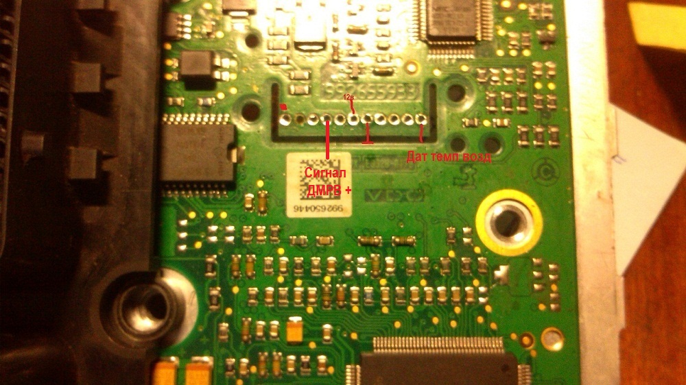

Парни, по распиновке дмрв что ни кто ни чего не знает? Или не говорите, Интересует пин сигнала с дмрв, и сколько должно быть напряжение на нем при включенном зажигании? Или не мерили?
Кстати по ощущениям без дмрв"выпаян напрочь" расход у него снизелся, на 10л по городу проехала 110км, что составило 9.9литра, раньше доходило до 12литров,на 100км муж еще возмущался :scare3: что у него е200 компрессор жрет меньше чем мой, с мотором размером с пивную банку :girl_sad:

Сообщение 22.01.2017 16:16
там не змеевик там своеобразная коробочка с поролоном внутри, в которой соприкасаются шланг от подогрева дросселя с "чепвяком" клапанной крышки. стоит на экзисте 450р за половинку. я просто обернул поролоном и замотал изолентой.
svitsky
Сообщения: 106
Авто: WDB1680331J297450
Сообщение 22.01.2017 16:17
http://forum.pilotpowersupply.com/showt ... =47&page=2
это по поводу ДМРВ может поможет
svitsky
Сообщения: 106
Сообщение 22.01.2017 17:35
svitsky писал(а):http://forum.pilotpowersupply.com/showt ... =47&page=2
По этому пути и собираемся пойти, но там на форуме нет ни чего кроме этих фото и готовой таблицы под дмрв116. а зарегится у меня там не получается, из за проверочного слова, не могу я его написать хот тресни.
но ребята на шли в разъеме питание +12в=6нога, масу=7нога, и ногу датчика температуры впускного воздуха =11нога но если ставить дмрв 116 то его датчик воздуха увеличивает температуру на 22 градуса в сравнении с штатным. теперь осталось найти сигнал с расходомера? есть подозрения что это или 4, или 5нога.
genzemarta
Сообщения: 74
Город: Брянск
Сообщение 28.01.2017 10:13
Всем привет. Итак Нашли все пины в эбу для дмрв что нас интересовали кроме 5вольт питания дмрв, и так 4пин это сигнал ДМРВ. ради интереса припаяли провода и подключили ДМРВ Бош 116 от ваз, авто с ним хоть и плохо но завелся! но Бош 116 сильно занижает показания! воздуха и увеличивает показания температуры впускного воздуха, расход воздуха на холостых 1кг, и выскакивает опять ошибка 0100 но ребята ради интереса в цепь сигнала дмрв подключили севшую пальчиковую батарейку, и о чудо он завелся с пол оборота! но расход воздуха стал очень большой! 12кг, но не выскакивает 0100. В общем будем двигаться дальше. Кстати 5в для пробы дмрв взяли с зарядки от телефона подключив ее к 6и7 пинам эбу
