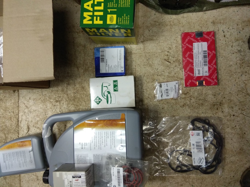

Готовлюсь к замени цепи, подскажите пожалуйста:
Номерок масло с нужным допуском , хочу залить орегенал. Последний раз лил gm с допуском на конце 51((
Цепь брать буду swag, КАК определить, что внутри лежит iwis?
Каких брендов брать фильтра, масляный и воздушный?
За ранее благодарю.

Пандаведь писал(а):Номерок масло с нужным допуском , хочу залить орегенал
:)) ореЕгенал масла - A001 989 2103 - 6,3 литра
Фильтр воздушный - A 166 094 00 04 , думаю многие одобрят Mann или Mahle
Фильтр масляный - A 166 180 02 09 , думаю те же брэнды, ну и Bosch.

Цепь открыть и посмотреть что на звеньях написано, в остальном все правльно вверху написали, про натяжитель не забудь.

Натяжитель хочу брать орегенал, правда цена значительно больше аналогов.
Ramirez писал(а):ореЕгенал масла - A001 989 2103
это масло для акпп, мне моторное нужно. В магазине предлагали орегенал синтетику но с допуском 229.51, а я понимаю надо лить масло с допуском 229.1 либо 229.3 либо 229.5. Так какое масло брать в бензиновый мотор?

оригинал по допускам 229.1 - 4,5 литра номер масла - A000 989 3301 вязкость 10w40 1 литр
A000 989 3301 AGA4 - 5 литров
и 229.3 - 4,5 литра номер масла - A000 989 8201 вязкость 5w40 1 литр
A000 989 8201 AAA4 - 5 литров

Пандаведь писал(а):Натяжитель хочу брать орегенал, правда цена значительно больше аналогов.
Бери Febi Swag, нормально оно ходит.
Пандаведь по маслу бери любое какое нравится, главное допуск 229.5
Можно оригинал, но по сути ту покупаешь кастрол с наценкой.

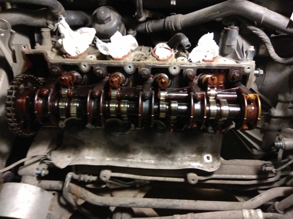

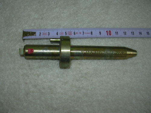

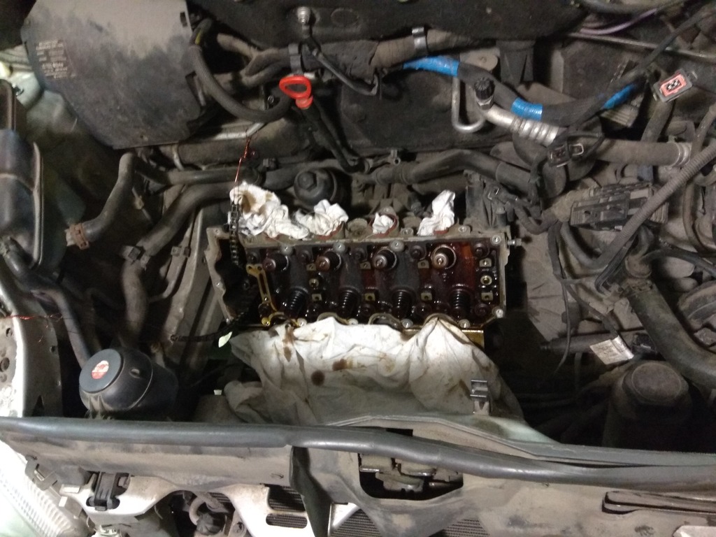

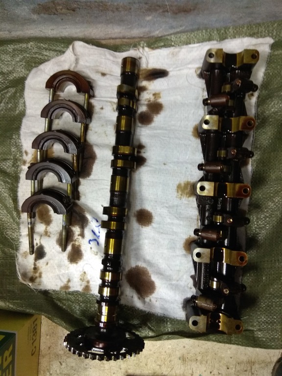

Добрался я наконец до ремонта своего авто, прикупил запчастей и начал разбирать мотор. Все разобрал, ели ели отшкрябал шкив коленвал, наконец появились метки. В данный момент предстоит процедура по рассухариванию клапанов. Согласно библии изготовил приспособу для подачи воздуха в камеру чтобы клапана не упали в цилиндр и теперь необходимо зафиксировать коленвал. В висе два варианта фиксации колена, первый через стартер, второй через отверстие датчика коленвала. Я мотор не снимал,, делаю все сверху, приспособ у меня нет, стартер снимать желания нет(приспособа стоит 4 рубаса). Блокировать через отверстия датчика коленвала сыкатно, так как приспособу надо мудрить самому и не уверен что это куйня за один зубец маховика выдержит 5 кг., плюс повредить задающие пластины маховика не хотелосьбы. Прошу совета как быть? Как надёжно зафиксировать колено, чтобы поменять колпачки.
Сообщение 09.10.2017 19:55

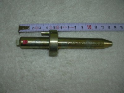

Что в нете только не найдёшь. Вот собственно приспособа для блокировки через отверстия колена.

А зачем собственно блокировать коленвал? Прошлой осенью занимался этим. Воздух в цилиндры- и все. Клапана все наверху. И спокойно занимаешься колпачками.

Самый простой способ - веревка в цилиндр, Поджимаем поршнем клапана и спокойно меняем сальники.
