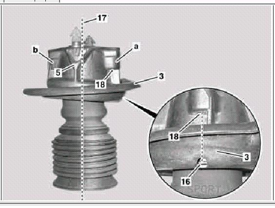

Не факт,что их неправильно поставили до меня! Вроде с рычагами разобрался! Поменял сайлентблоки. Заодно решил проверить опорные подшипники.При разборе стойки заметил,что верхний отбойник,куда вставляется подшипник, неравномерен по своей высоте,т.е имеет скос.Как его правильно выставлять на монтируемой стойке, ведь верхние плоскости чашки стакана на кузове тоже имеют наклон?
Неправильная установка опоры, это самая типичная ошибка. Если поставить не правильно, будут скрипы + сама опора и амортизатор из за перекосов быстро сдохнут.

В том то и дело было,что СБ были порванные в хлам.Машина жены.Ей ещё папа её покупал,ещё до нашего брака.Сейчас перебираю,да и обнаруживаю много косяков жопоруких СТО-ошников,ведь обмануть и развести девушку,приежающую к ним на ремонт,дело не дурное. На счёт опорников-тоже косяк СТО,из-за неправильной их установки сейчас меняю опорные подшипники,т.к образовалась выработка наискось в верхней чашке пружины и в самом опорнике. Спасибо за схемку.Тоже по логике думал,что как ни крути,а делать надо параллельно две плоскости.Поеду сегодня проверю и исправлю если чё не так.

Всем привет!
Месяца три назад менял спереди подвеску.
Так вот на этих фото от Лофти КОСЯК!!!!
Не собирается если поставить как на фото.Стойки будут смотреть глубоко внутрь.
Если наоборот то все очень хорошо.
Ядаже для контроля снял другую стоику и убедился что стоят НЕ КАК НА РИСУНКЕ...
Всем удачи!
