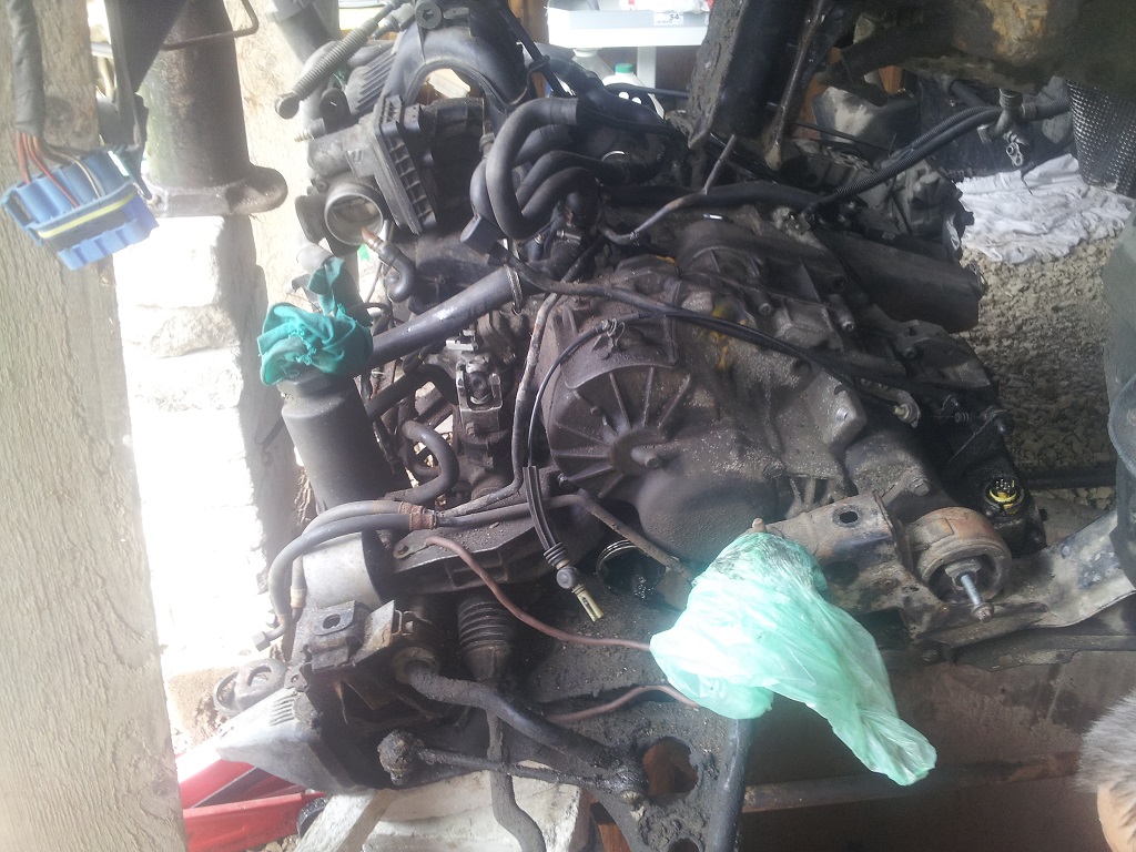

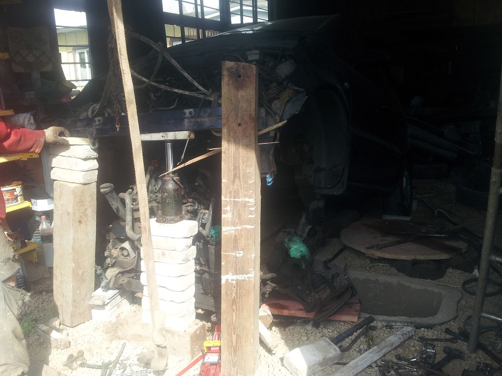

снял,на коробке правда один болт не выкручивался.зубилом открутили его и коробка снялась
Снятие (отделение) подрамника с двигателем и КПП
LiamJonson писал(а):снял
М да, титанический труд в адских условиях.
Maksimu$ писал(а):М да, титанический труд в адских условиях.
да я б не сказал,все снялось быстро и легко ,за исключением пары болтов

Много лишнего открутили...

hartmann222 писал(а):Много лишнего открутили..
бывает,первый раз все таки снимал его,не знаю "подводных" камней еще

Стойки и привода снимать не надо. Тонкий тросик удобнее от АКПП отсоеденить.. Компрессор кондея остается на кузове, фреон откачивать не надо. Все это в Висе есть

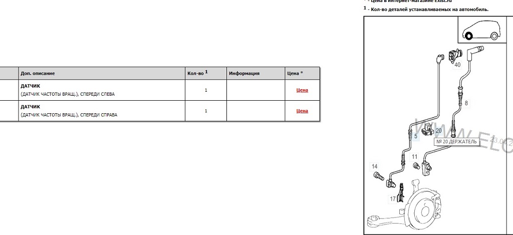

по ходу действий, возникли сложности с отключением датчиков.
Подскажите как отключаются датчики от кузова. пошевелил подвигал не понял как зафиксировано.
Кстати у меня с левой стороны датчика износа колодок нет, так и должно быть или наколхозили ?
Заранее всем спасибо.
Наконец то добрался до авто. Приступил к снятию коробки.
macho писал(а):Отсоединяем разъемы датчиков АБС и износа тормозных колодок (разъемы находятся за пружинами).
macho писал(а):Разъем датчика вынимайте с кузова, на суппорте обломаете болт.

Датчик износа колодок 1 с одной стороны.
Датчик абс в кузове там резинка, типа колпочка вытаскиваешь, а дальше за ней разъём должен выскочить. Задние точно по такому принципу устроены передние не снимал но думаю также
Привет Михаил !!!
датчик абс в кузове трогал отверткой, показался жестким, справа он вроде вместе с датчиком износа объединен. решил спросит у тех кто снимал.
Чтобы не накосячить.

я со ступиц датчики откручивал по незнаю,так что подсказать кроме как картинкой не могу

Передний датчик, почистите от говна. Там металл скобочка сверху. Ее вынимаете и достает разъем.
Спасибо всем за помощь и советы. Помогло. Разъемы были в "говне". справа разъемы объединены в один, слева только абс. Скобки не обнаружил, видимо удалили до меня. На днях начну снимать коробку. интересует, кузов нужно убирать, или достаточно только поднять на необходимую высоту? К сожалению места в гараже немного.
