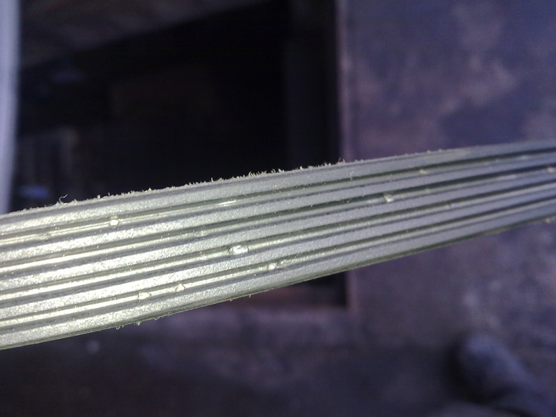

Покатался по воде, не по лужам а по мокрой дороге когда стоит столп воды. Получил писк ремня, первые минуты работы мотора так вообще весь двор просыпался по утрам. Думал ну ремень ну фигня, покатался неделю звук не пропал, купил силикон все облил куда залез. Звук не пропал.
Сегодня наконец удалось заехать в гараж и найти причину.
А причина грустна и печальна, ремень весь был забит камнями, местами приличными со спичечную головку. Они врезались в ручейки намертво и пилились о шкивы, что создавало писк. В некоторых местах камни прошли насквозь. В общем я в шоке... Вычистил ремень от камней, поставил - писка нет. Завтра за новым ремнем.

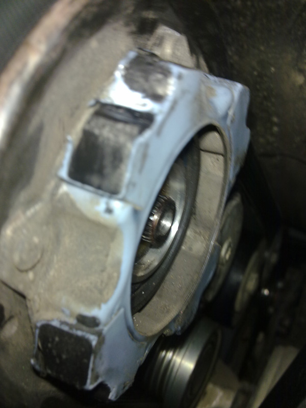

Ну и решил попробовать все таки снять крышку с муфты компрессора, постучал по ней и снял. Теперь понимай как оно там есть. При демонтаже кстати надо не потерять шайбочку ) я чуть не потерял. Завтра все помою и соберу обратно без крышки ездить нельзя там сразу же будет хана подш. Или надо мутить какую то крышку самостоятельно. Без крышки кстати у меня нету стуков, мотор так тихо работает... Посмотрел резиновые буферы эти это цельный кусок резины, который приклепан к шкиву заклепками. Может отдельно и поставляется. Но мой компрессор не работает так что ему это не предстоит.

Интересно где и каким образом ты камней нахватался
я вот у себя ни разу не видел
Сообщение 01.03.2013 11:27
Я хз... защита стоит, в глубокие лужи не заезжал. Неделю покатался по воде и привет... на защите кстати прилично песка...

macho писал(а):При демонтаже кстати надо не потерять шайбочку
А у меня вот выпала, а где она стояла- не пойму. Под винтом?
macho писал(а): Может отдельно и поставляется.
Мои поиски муфты закончились покупкой компрессора во Владивостоке. Отдельно не нашёл.
macho писал(а):ездить нельзя там сразу же будет хана подш
Приклей на герметик пластиковую заглушку.
Нет, между компрессором и крышкой и там их 2 шт.
Сегодня оценил состояние подшипника шкива. Плохо ему. Вымыл все собрал. Сгоняю к кондиционерщикам померяю давление, если утечки нет и давления тоже - менять компрессор.

macho писал(а):Сегодня оценил состояние подшипника шкива. Плохо ему. Вымыл все собрал. Сгоняю к кондиционерщикам померяю давление, если утечки нет и давления тоже - менять компрессор.
Ты снимал как и планировал (по телефону говорили в пятницу), не снимая сам компрессор и не отсоединяя от него трубки?
"Плохо ему" в чем выражается?
Сообщение 02.03.2013 21:57
Я снимал только крышку муфты. Саму муфту отщелкнуть не проблема, слабо представляю как её потом обратно напресовать.
Плохо, есть горизонтальный и вертикальный люфт, рукой когда крутишь слышно как работает подш. как полумертвые ролики, при работе гула нет, т.к. его заглушает стук крышки :trollface:
