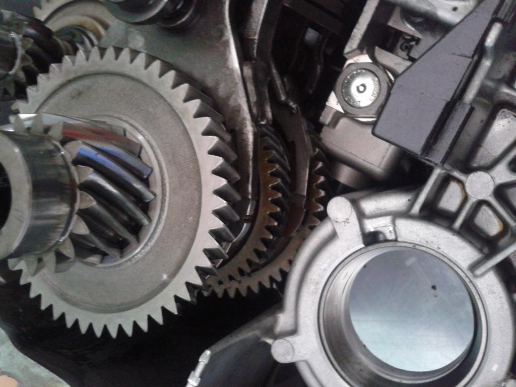

Сообщение 30.06.2013 11:07
коробка изнутри

Сообщение 30.06.2013 11:09
еще раз

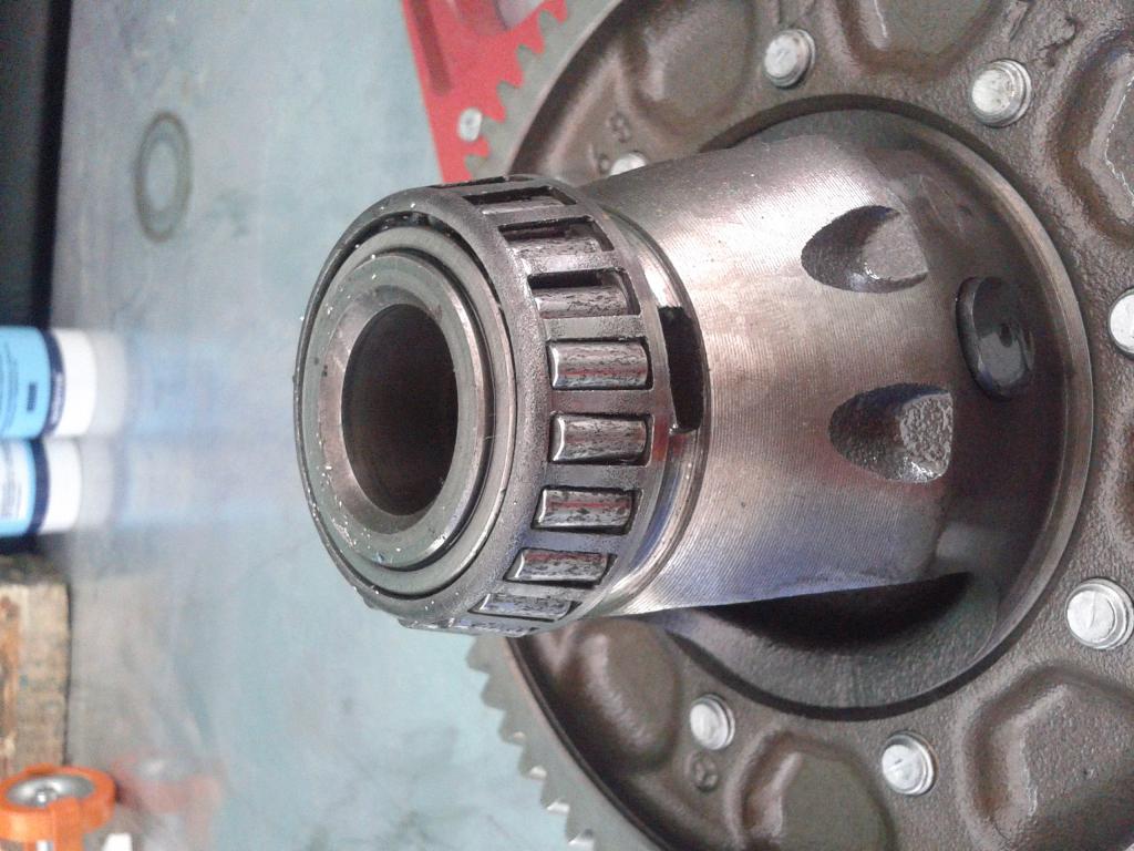

Сообщение 30.06.2013 11:11
это тоже в коробке. обратили мое внимание на сколы на этих металлических штучках

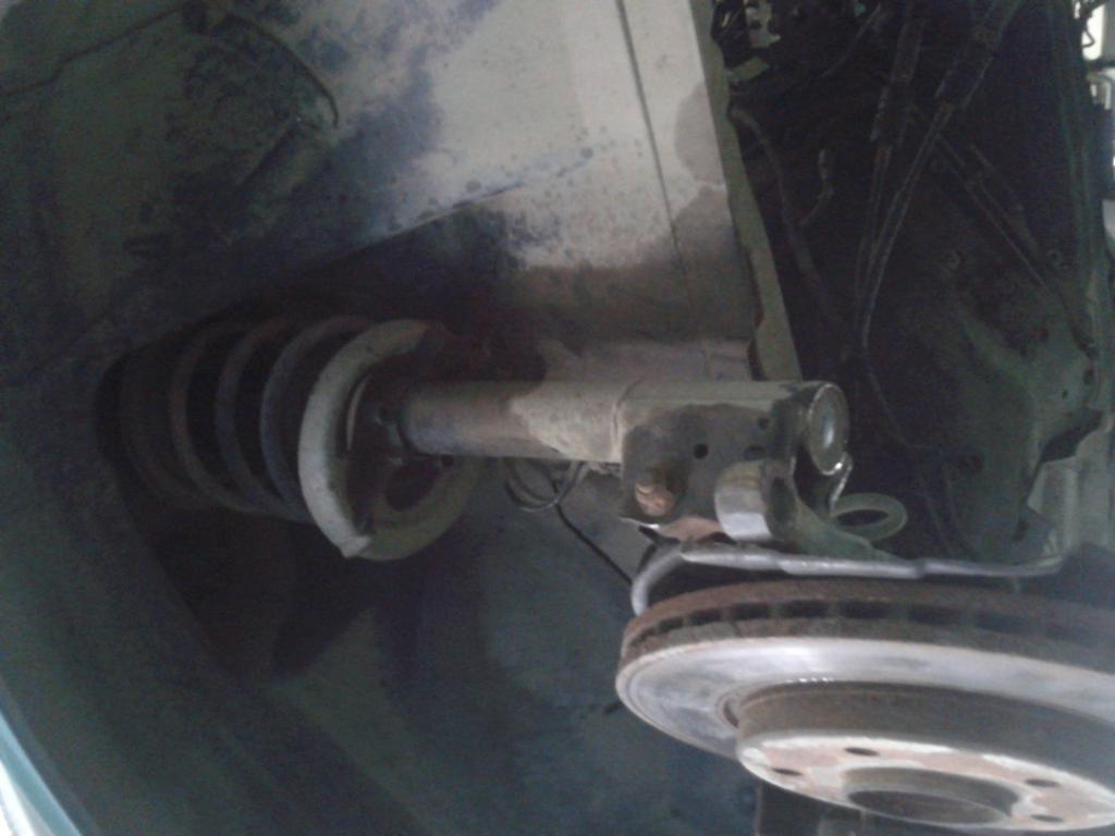

Сообщение 30.06.2013 11:13
текущий амортизатор (палка под пружиной мокрая)

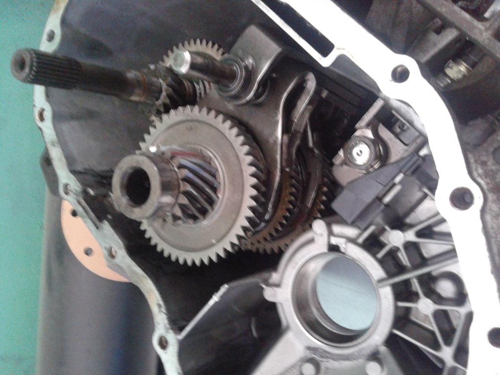

Сообщение 30.06.2013 11:15
унутринности ближе
