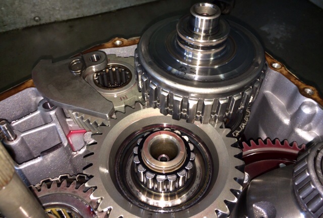

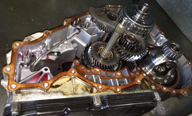

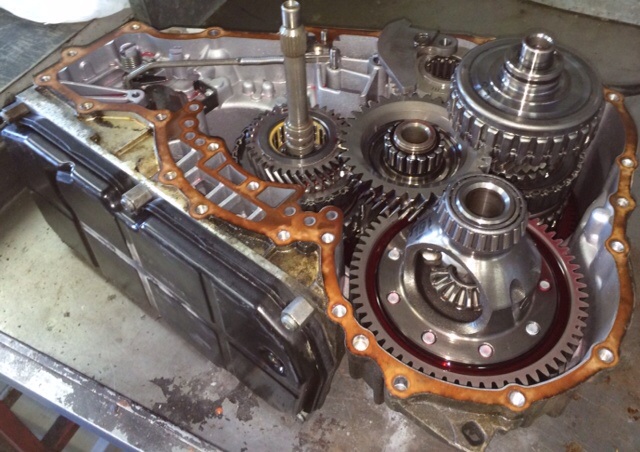

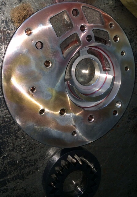

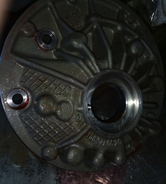

Разобрали коробас мой, кому влом читать заново, опишу в кратце, обратился с течью масла акпп , замена сальника течь не устранила, разобрали коробас, замена масляного насоса, выработка в том месте где обычно на нормальных насосах стоят втулки, данный вид коробки идет без втулки! Причина течи в коробках 722.7 в основном одна и та же, выработка на шейке куда вставляется гидротрансформатор и соответственно не плотное прилегание к стенкам, гидротрансформатор при давлении-вращении начинает вибрировать и сальник не держит давление масла. Так как масляный насос не имеет втулки, то владелец попадает на замену насоса. А так осмотрев внутренности износы не обнаружены, все в хорошем состоянии. Завтра все меняют собирают акпп, послезавтра ставят на машину и собирают полностью, денек потестю, отпишусь. Цена работы по всей требухе с акпп 9000 работа по коробке, 10000 новый оригинальный насос, 900 комплект прокладок.

Neofitik спасибо за фото. Так а как определяется износ в посадочном на насосе? У вас ведь вы говорите все ОК.
Или промеряется микрометром сверяясь с эталонным параметром?

Macho, замеры проводили, чем не знаю, но в моем случае на шейке маслонасоса выработку по колеям чувствуется даже на ощуп. Могу поинтересоваться подробнее. Все ок со всеми внутренностями акпп, только замена масляного насоса.

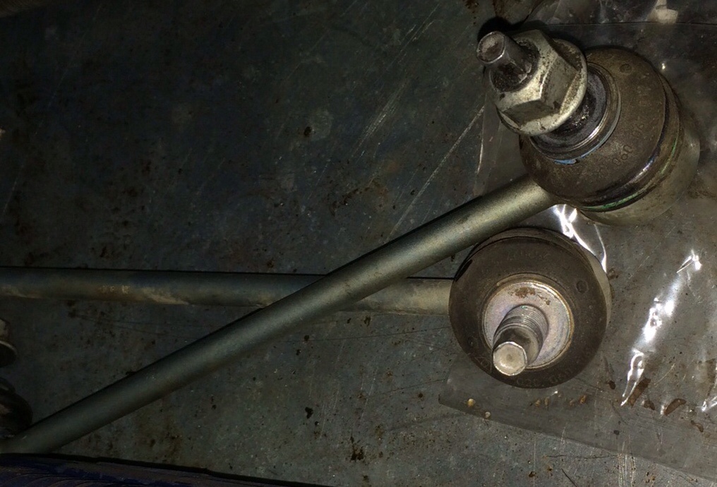

Позвонили сказали приезжай забирай, пока ехал не уследили за передними колесами, разъехались и раздолбали стойки стабилизатора поперечной устойчивости, запчасти привезут уже завтра и завтра отдадут, все остально собрано, стойки за счет сервиса. Завтра вечерком отпишусь по устранению течи.
