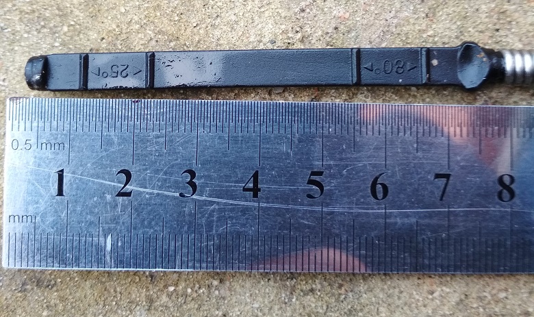

Сообщение 14.01.2020 20:48
А я думал, что пластиковые хвостовики у них одинаковые, разные только длинна троса 120см и кажется 80 или 90 с копейками. Вот я покупал с Али 722.6, но меряю 722.7, завтра сфотографирую возле линейки, сейчас лень в гараж идти.
macho, если не тяжело, сфотографируйте пожалйуста возле линейки хвостовик конкретно для 722.7

Сообщение 15.01.2020 17:48
Сфотографировал щуп, блин на пару мм сдвинулся от нуля

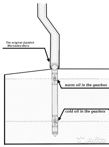

Сообщение 17.01.2020 10:15
Я чувствую какой-то негатив в общении.
macho писал(а):что вы тут устроили?! Вам сказали что щупы разные.
просто хотел раз и навсегда поставить точку в этих спорах про щупы. Мне казалось, что сделать фото наконечника оригинального щупа возле линейки не составляет большого секрета. Заодно и нам, чайникам необразованным, преподнесли бы урок.
hartmann222 писал(а):Никакого посадочного места для щупа нет.
Нет, значит нет. Получается что все картинки (вроде этой), схемы с специальной завальцовкой на конце канала 3,14здеж. И то, что наконечник щупа тупо может согнуться при упоре в дно поддона, тоже сказки.
Штурман Басов
Сообщения: 136
Город: UA, Poltava
Авто: MB A190 2002 г.в.
Сообщение 17.01.2020 10:20
Да, это сказки... А еще с дуру можно и хрен сломать... Я эти коробки каждый день вижу, есличо...
Сообщение 17.01.2020 10:32
hartmann222 не прав ты, щуп ромбом упирается в нишу в плате.
Зачем?! Вы видели что 8-12 никак не совпадет с варинтом хот на щупе 722.6
