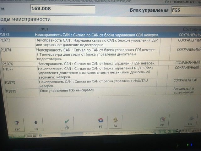

Здравствуйте
Спасибо форуму и мачо за то что вы есть!
Дай бог Вам Здоровья и терпения помогать нам
Wdb1680081j401979
Проблема при движении пропадает индикация передачи и соответственно аварийка
Скрин стара это ошибки по CAN
Проводка цела
Что это ? Плата?
После стирания ошибок индикация появляется
И не понятно почему если обрыв в плате то вроде дБ постоянный
А он то есть то нет
Почему то фотки перевернулись
Извините первый раз на форуме
Wdb1680081j401979
Проводка цела
Что это ? Плата?
А он то есть то нет

АндрейКа это плата, отвалился CAN. Это делается если в плату никто не лазил. Присылайте, можно сделать. Все вопросы в ЛС
