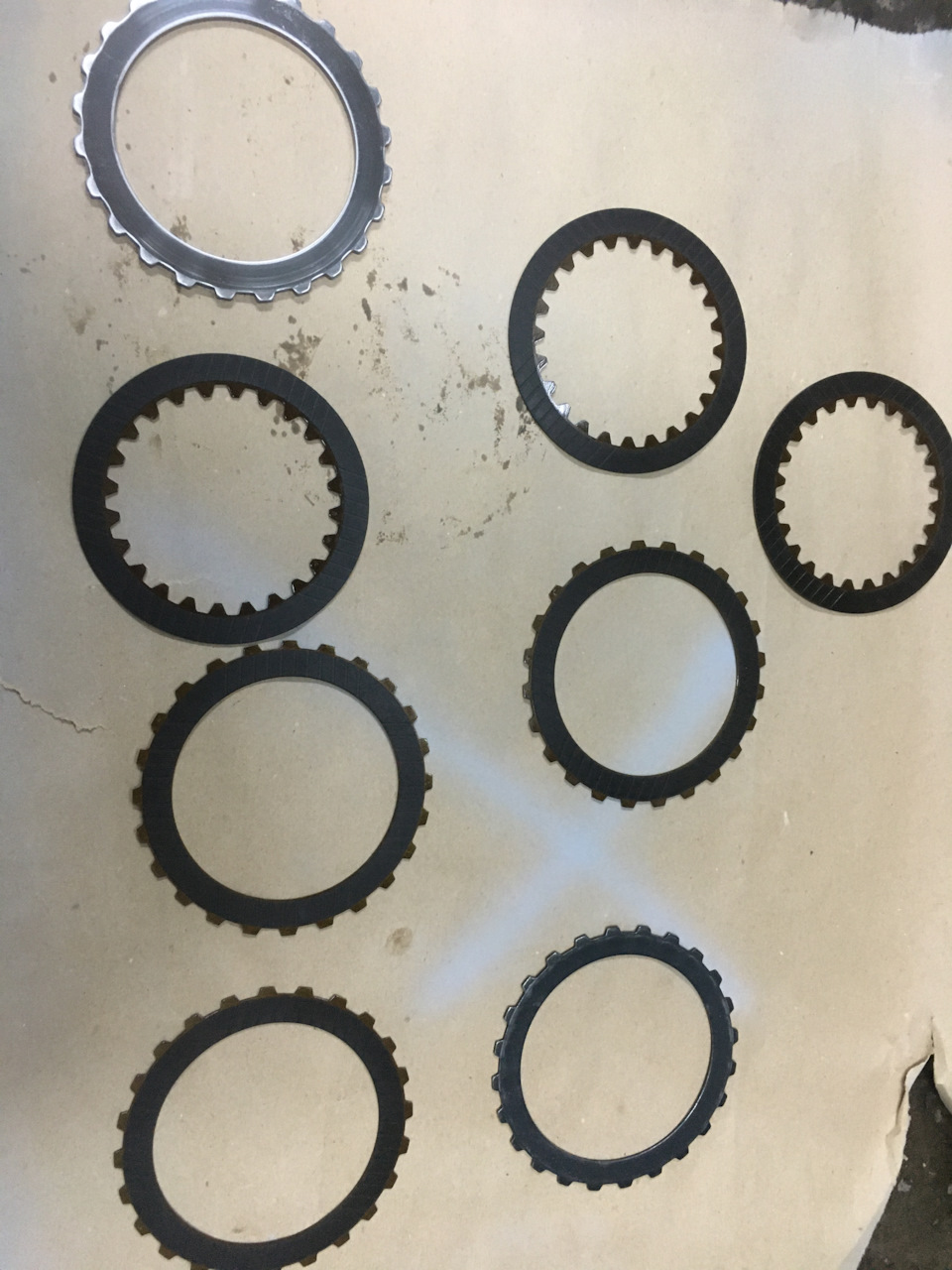

А у меня сгорел пакет фрикционов пятой передачи, два дня разборов, два дня ожидания запчасти, и два дня сборки. Всё работает. Ремонт 722.7 конечно не самое простое занятие, но вполне выполнимое. Всем удачи.

Maksem что должно произойти что бы наступили такие последствия? Вы возили прицеп груженный постоянно?
Есть экстремалы, желающие порезвее рвануть с места, зажимая тормоза авто, выкручивают обороты на максималку и потом отпускают тормоз... Конечно, старт получается резвым, вот только АКПП умирает быстро. "сгорают" фрикционы, грязь, которая в масле собирается от "сгоревших дисков, тоже здоровья коробасу не добавляет.
Доводилось встречать автоматы, убитые за 40-50 тыс.км.
От это срадает все что угодно но только не 5ый пакет.

Прицеп не возил. Возможно из-за низкого уровня масла не хватало давления сжать фрикционы, и на трассе я их спалил.

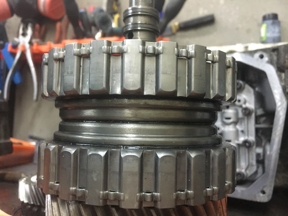

Всем привет!!!
помоги ребята!!!!
суть проблемы такова!
В общем акпп пиналась при переключении PRND так же пинок был с 1 на 2 и иногда дальше.
Решил снять агрегат в гараже (все заняло около 6 часов) данную процедуру проводил впервые.
И вообщем суть проблемы в том что не могу определить в чем проблема! На вид все на месте К1 муфта вроде целая. НО как определить износ фрикционов?
Гидро блок еще не вскрывал (диагностика не каких ошибок по АКПП не выявило)
Друзья какие варианты есть? (замена прокладок и манжетов?) и полная промывка? или же все таки менять фрикционов
