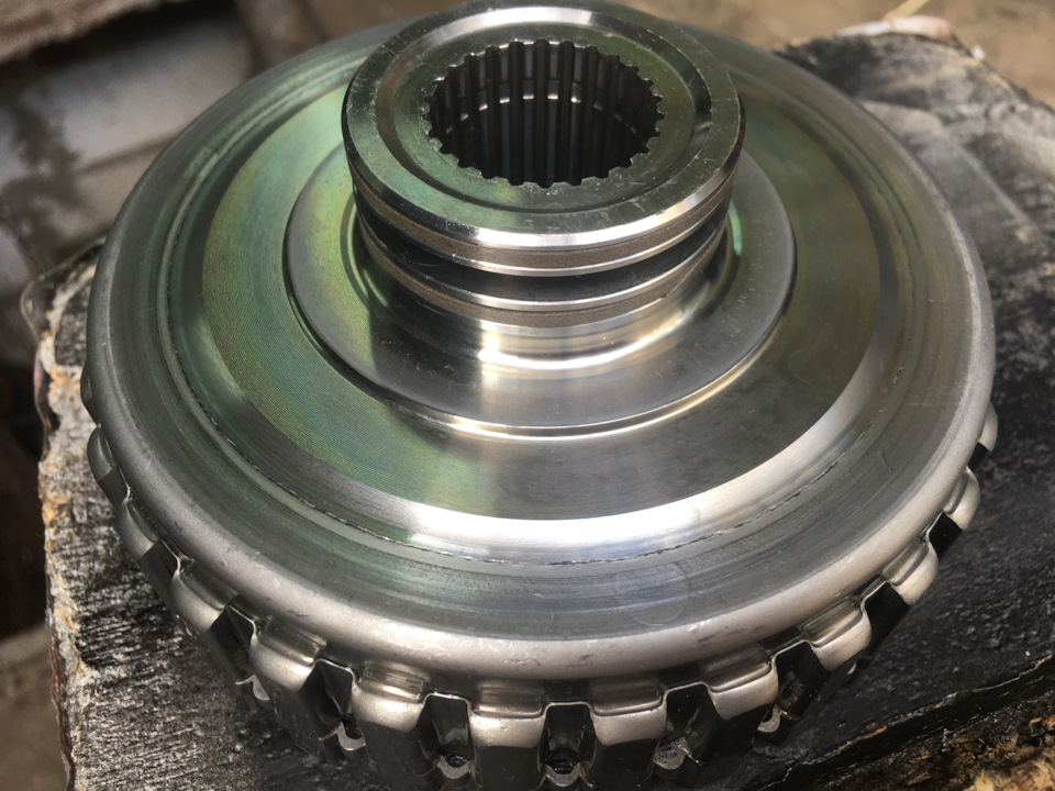

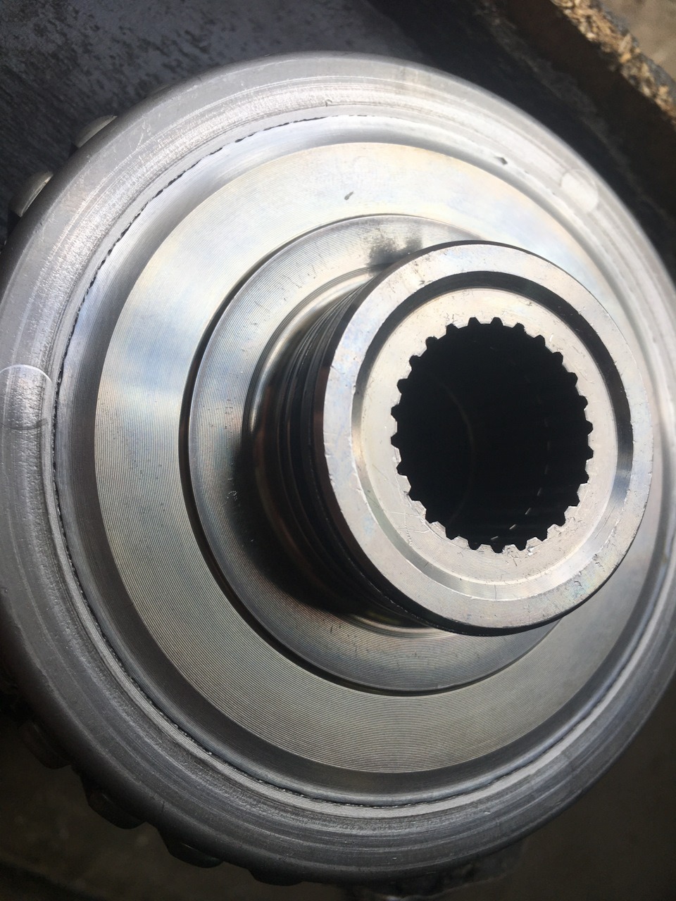

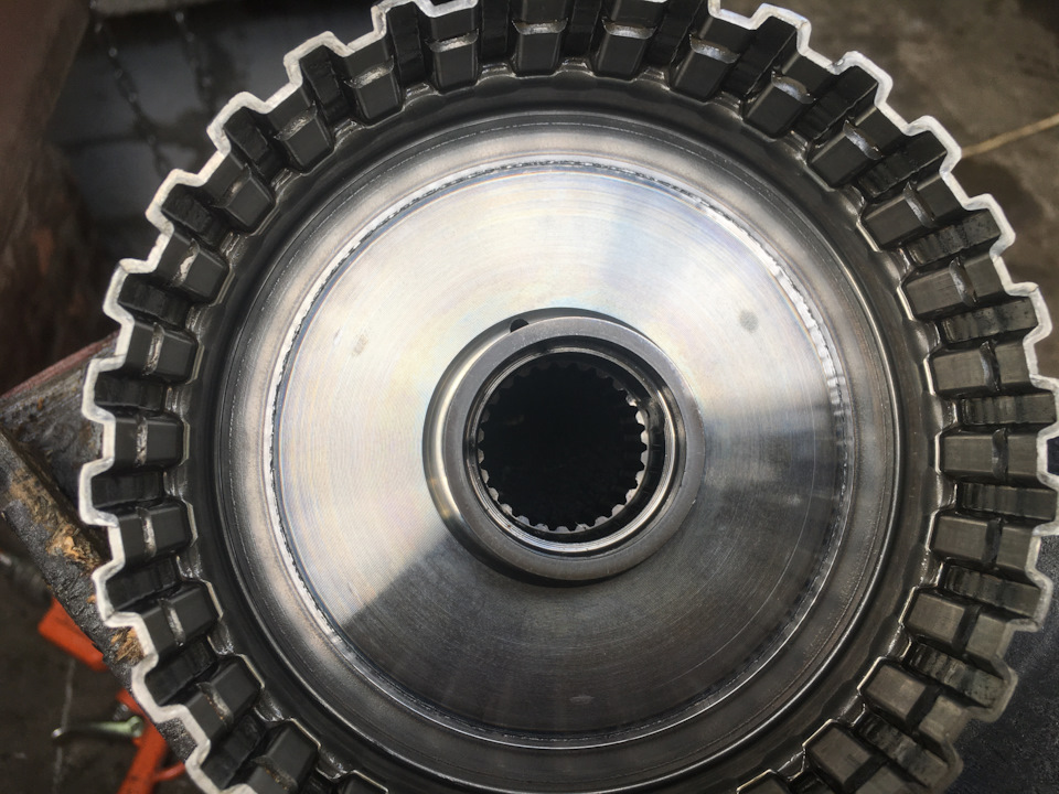

Это снова я и профан разобрал не ту муфту
прилагаю фото барабана К1 https://www.drive2.ru/l/567250144471286401/
и снова вопрос это трещина и это нормально?Изображение

Это нормально, но стоит проверить воздухом барабан.
На ютубе есть видео как это делать, ничего сложного.

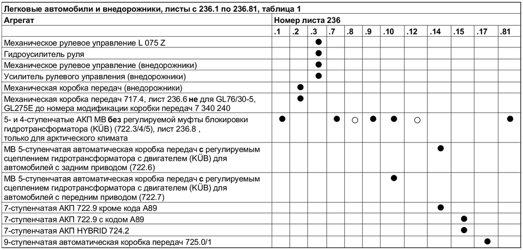

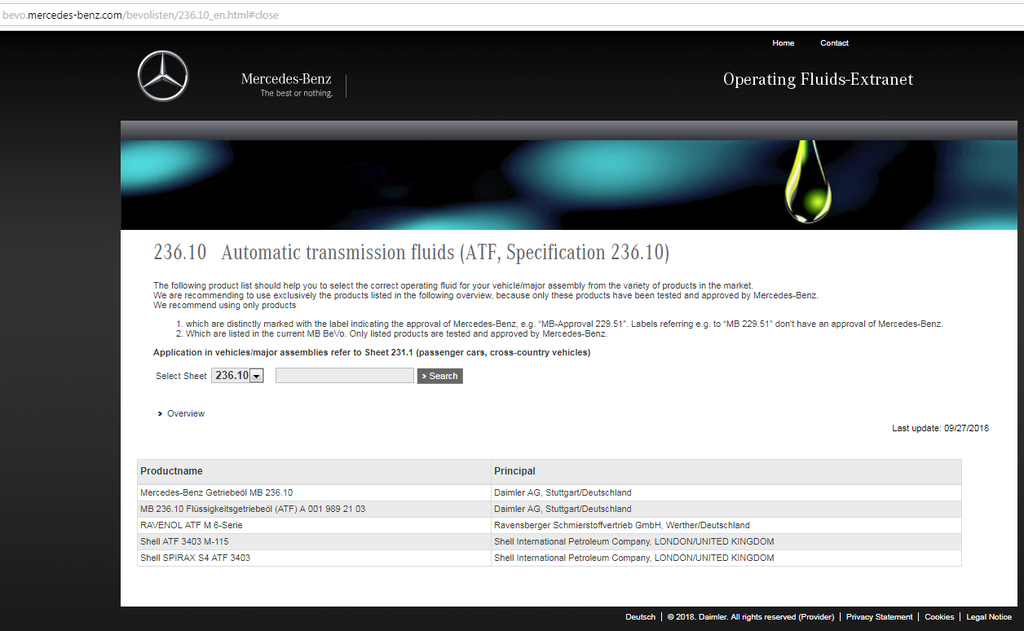

Друзья подскажите. Для коробки 722.7 масло в допуске 236.10. В продаже есть масло Ravenol m6 serie и было ещё Масло Shell 3403 m-115. Сейчас Shell сняли и вроде как на замену пришло Shell Spirax S4 ATF 340. Но на сайте Shell-а указан допуск 236.9. Подойдёт ли данное масло для нашей коробки? Или может кто то посоветует другое? И ещё вопрос. На сколько я понял одно масло минеральное (Ravenol) другое синтетика (Shell) какое вообще лучше для данной АКПП?

Pagot Wolf multivenichle ATF оно есть в емексе и тд
Сообщение 21.08.2020 08:51
А из Shell в эту коробку ничего не подходит?
