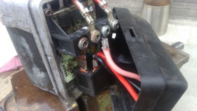

markelych Это насос ГУР. Какая блин коробочка?!
Всем большой привет и большое спасибо за инфу!!!!
В общем такая проблема....заводится работает все хорошо, но если выкрутить руль вправо или влево до конца то после 1-2 секунд под нагрузкой до упора руль как бы возвращается немного с силой обратно и Эгур отключается! Лечится если выкл и вкл зажигание. Работает так без проблем! Но при парковке или развороте отключается из за того что выкручивается руль до упора! Контакты перемотал, жидкость в норме.
Что это за хрень!!!!????

Alexiusis это начало конца мотора. Если поставить реле мимо платы то отключаться не будет. т.к. гидравлика уже устала и в максимальных нагрузках мотор перегружен логика платы его отключает. Но все равно лучше потиху искать гур
