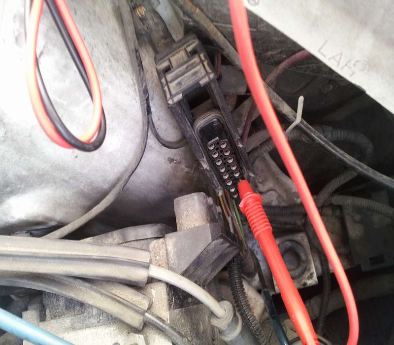

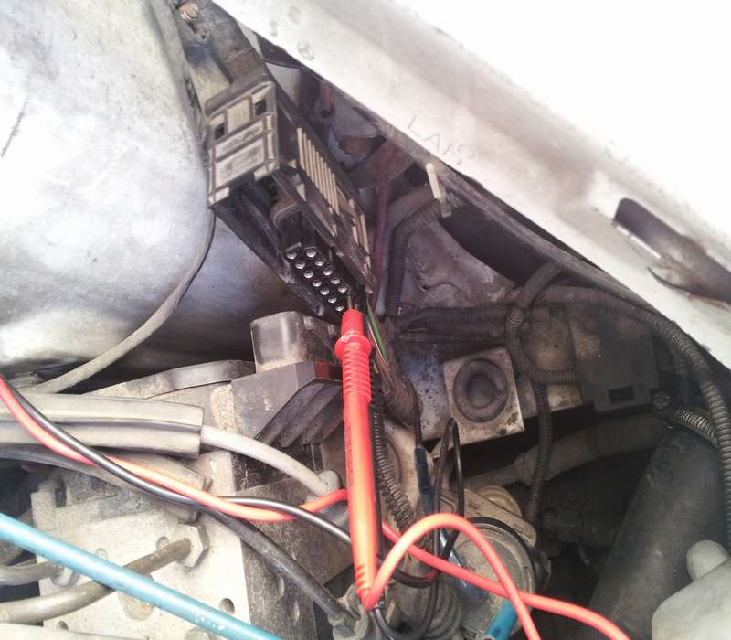

Фрунчик, если все таки дойдут руки - скинь ты плиз разъем гидроблока да померяй там напряжение на 13 и 14 разъеме. В коробку лазить больше не надо, как и к самому реле. То, что будет на клемах, будет и во всех остальных точках тоже.

sidney писал(а):Фрунчик, если все таки дойдут руки - скинь ты плиз разъем гидроблока да померяй там напряжение на 13 и 14
Ок. Теперь знаю как он открывается)))

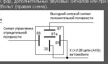

Немного пораскинул мозгами и собрал их в кучку обратно. :trollface:
Вот линк - http://vovik8.ru/page/relau/
Мой вариант реле приаттачен к посту (выкинуть только ногу 87а). На 87 ноге при сигнале управления отрицательной полярности должно быть 12вольт. У меня их нет. Завтра буду деребанить колодку реле.

В принципе такое возможно только в том случае, когда реле не сработало, или не произошло смыкания силовых контактов 30-87.
Ведь на 30-ой напруга подана постоянно, а на 87(и с неё на электромотор ЭГУРа) напряжение подаётся только тогда, когда запитается линия управления и сработает электромагнитная катушечка реле, замыкая контакты 30-87. Но в практике моей встречалось и такое втягивающая катушечка сработала, а контакты силовые не замкнулись, ну допустим, выгорели сами контакты.
Главное, после срабатывания (шелчка) этой релюшки - на 87-й клеме ОБЯЗАТЕЛЬНО должно появиться напряжение, равное напряжению на 30-й клеме.

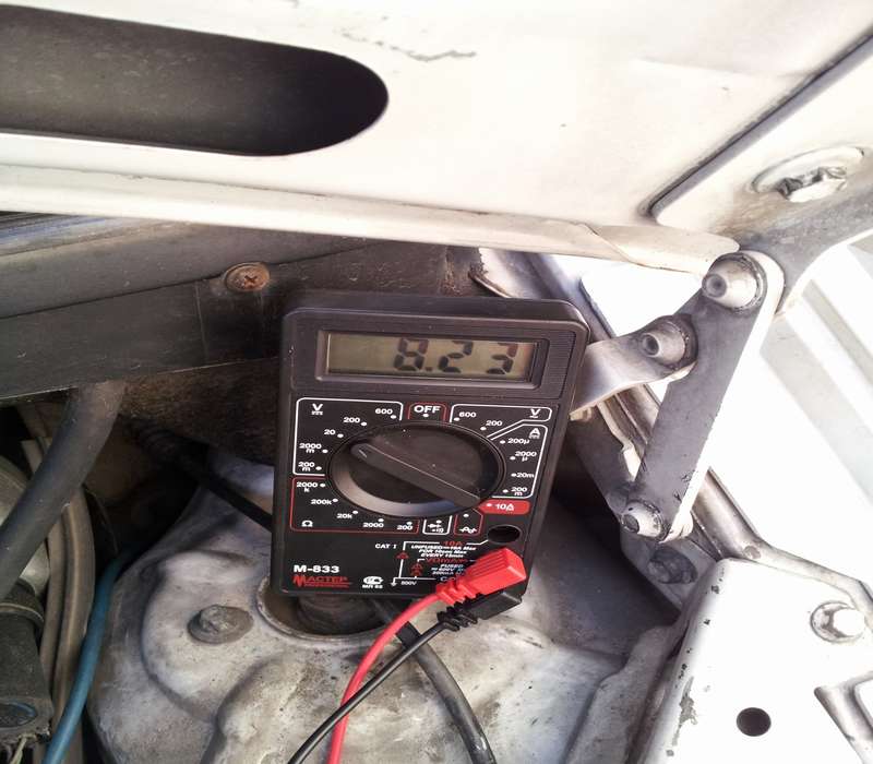

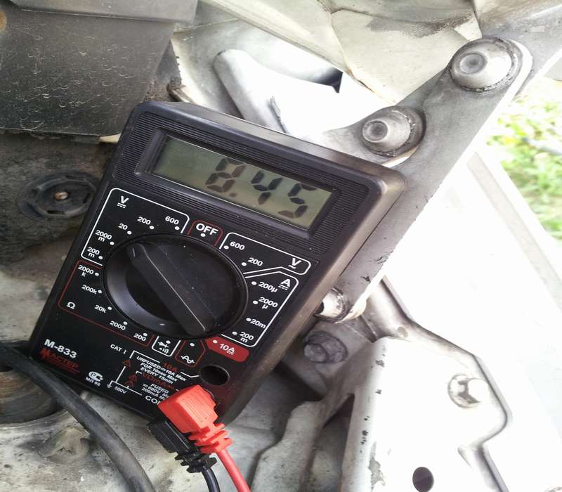

Померил. Вопросы добавились. Ты мерил МЕЖДУ 13 и 14. А я померил на каждой отдельно.Т.е подсоединял тестер к каждой отдельно ноге и на массу(кузов). Так вот - 8 вольт появляется при снятой колодке на 13-й ноге. А на 14-й -НОЛЬ.
Это между 13 и 14 ногами
Вот так. Второй щуп(чёрный) не видно, но он воткнут в 14-ю ногу
А вот это ТОЛЬКО на 13-й ноге. На 14-й -ноль.
Вот так.

Сидней, когда меряешь напряжение то тестер на массу кидать нужно. Иначе ты не поймёшь окуда у тебя напруга идёт. Вот и ответ на твой вопрос откуда у тебя 8 вольт на Z23 если релюха не включена))) Так же и на 85 и 86. Меряй не между ними а на массу.
Сообщение 20.08.2012 18:18
Ппц... :crazy: :crazy:
Так что, у меня все правильно работает или что? У меня все абсолютно так же - при одетой клеме нигде ничего нет, при снятой - 8,23В

До реле я так понимаю у тебя абсолютно никакого желания слазить нету? Фотосы куда и как тыкать дам, если все таки желание есть. Там нужно будет только отогнуть коврик в ногах пассажира.
Ты попутал ноги. Я вчера тоже на это попался и убил 3 часа псу под хвост. И фотки мои на первой странице неправильные. На фотках ты меряешь 14 и 15, а не 13 и 14.
Еще раз - последний нога в этом ряду - это нога номер ПЯТНАДЦАТЬ, а не ЧЕТЫРНАДЦАТЬ. Присмотрись вниматиельно, найдешь 15 на разъеме. Надо все перемерять, сорри :blush:
