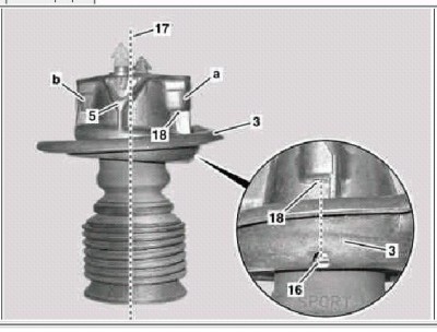

v539 не пишите чушь. Это картинка из WIS. Все указано правильно. Если найду опору старую какую сделаю фото.

это что ж я неправильно стойки поставил? и сделал развал-схождение??? и до этого неправильно ездил?
очень странно

я тоже собирал по картинке.......и оказалось что не должна опора перпендикулярно 90 град к аморту стоять......хотя логично было бы именно так.......и аморт не развернуть так-ка тогда пружина на нижней чашке неправильно стоит...

macho писал(а):Неправильная установка опоры, это самая типичная ошибка. Если поставить не правильно, будут скрипы + сама опора и амортизатор из за перекосов быстро сдохнут.
У меня опорам после неправильной установки (перевернули на 180град) хватило двух недель.
Меняли передние пружины, снимали-ставили свои же, но перевернули наоборот
Через 2 недели руль при повороте начал щелкать.

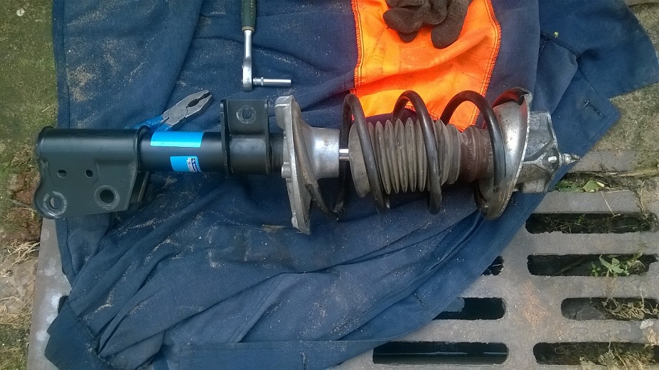

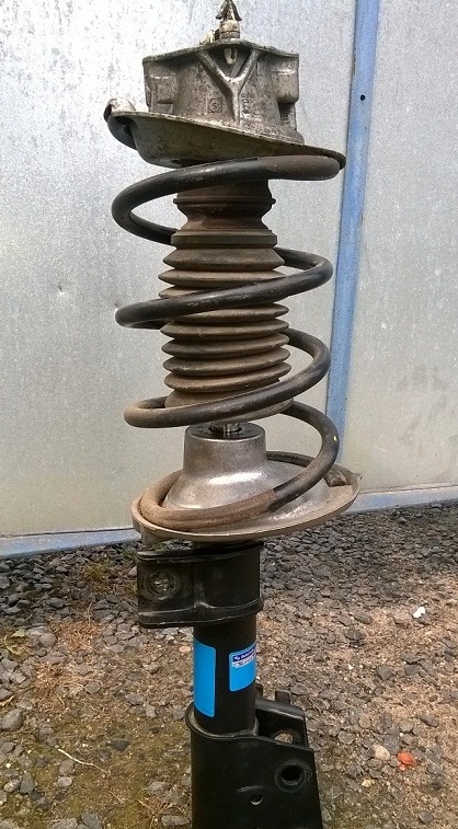

Доброго времени суток !!! Случилась проблемка, менял передние аморты, при разборке, отмечал положение подушек, правая собралась и встала на место без проблем, левая была собрана по моим отметкам сделанным при разборке ... Пытался ставить ее на место в стакан, но аморт если его прикрутить на два верхних болта (стакан) торчал наружу из арки колесной, конечно если поднадовить амортизатор на свое место становился, но не так как правый ... чувствовался переком ... Развернул подушку на 180 гр. и все ОК, она встала как там и росла ). На резиновой части подушки была трещина небольшая, думал походит, но стала недавно скрипеть ((( Могла ли моя подушка, стоять неправильно (я второй хозяин в РБ, а значит всякое может быть) ??? Прилагаю фото, то как сейчас установлена подушка после моей сборки ... Знающие люди должны сразу увидеть правильно или нет она собрана. И если можно, подскажите. какие нюансы есть при сборе аморта ... Заранее БОЛЬШОЕ спасибо !!!

Я предупреждал.
Визуально стоит не правильно.
Я жы постил скрин правильно установки?! Зачем, для кого?!

Уже исправился и собрал ... Печалиться особо не стоит, потому-что подушка уже была лопнувшая ... Заказал Лимфердер. Пока поставил в правильном варианте старую рванину, она даже скрипеть перестала ... Ошибся из-за того, что высверливал оба заломанных болта в подушке, новые отверстия на 10 мм вместо 8 мм пошли видимо косовато, начал собирать - она не встает на место, перевернул подушку на 180 гр. все встало ...Вот так вот ... Лошара ми кантаре ))
