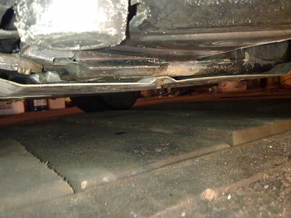

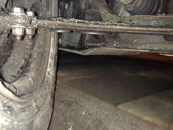

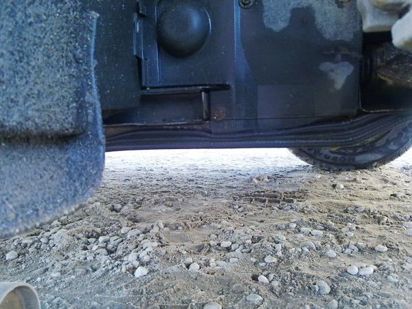

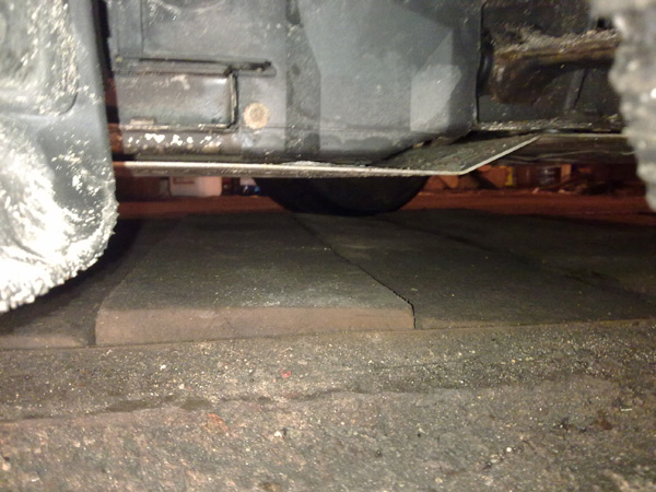

Ну и про ремень... был у меня писк, 2 недели новый ремень начинал пищать.
Решилось снятием компрессора и откручиванием генератора и выставлением его соосности максимально точно на глаз, на сколько это возможно.

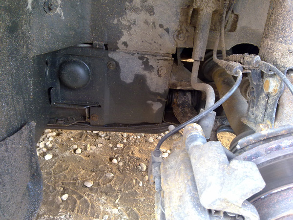

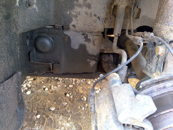

По защите тоже вопрос решил жигулевским дверным уплотнителем, одел его по контуру защиты. Получилось очень здорово!
Было
Стало

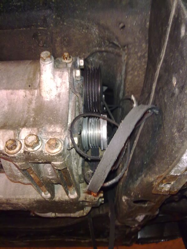

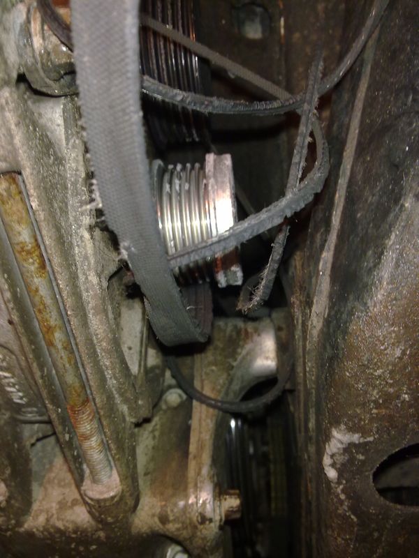

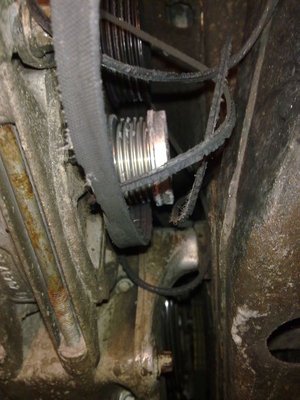

Че то в последнее время через одну машину приезжают с неправильно установленным ремнем. Добавил картинку в первый пост темы.
Сообщение 05.12.2013 13:06
Вот интереса ради, нарисуйте КАК его можно установить неправильно???!
Там же почти однозначное решение, я уже не помню сколько раз я его снимал и ставил - но как там можно ошибиться?
Сообщение 05.12.2013 20:18
sidney на машинах с кониционером, ремень после натяжного ролика пускают сразу на генератор, потом на последний ролик а потом на компрессор. Повторяю этот вариант не правильный.
