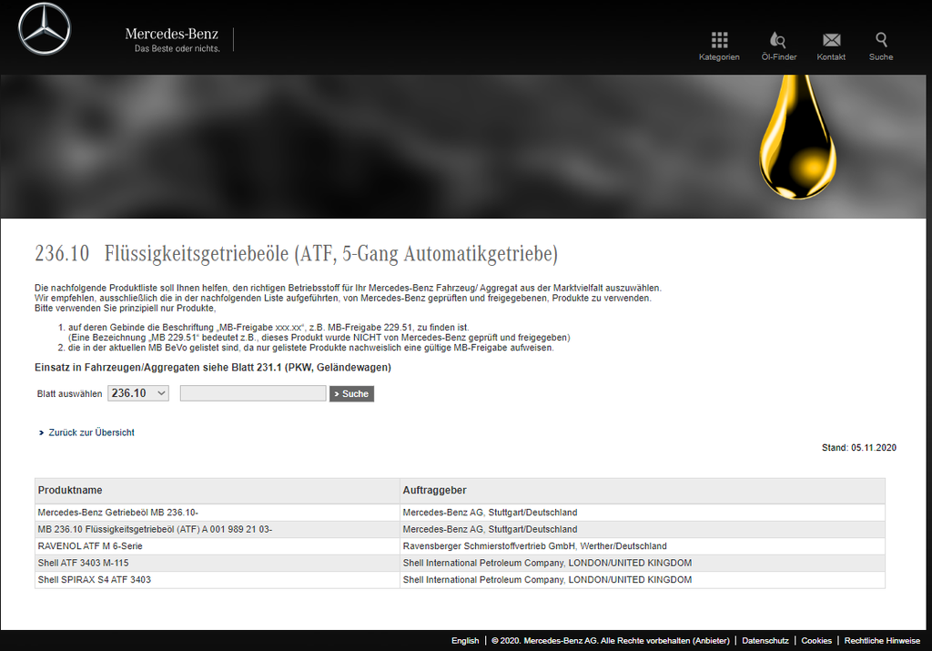

Сообщение 15.11.2020 16:53
vitek90h писал(а):Прошу прощения за замусоленный вопрос... Что по маслу? Кто что льёт?
Shell SPIRAX S4 ATF 3403

Сообщение 15.11.2020 17:06
Штурман Басов не могу найти фасовку по литру и артикул для заказа
WDB1681091J642874
