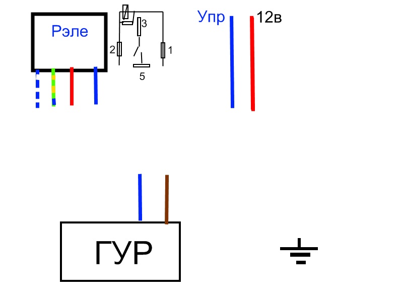

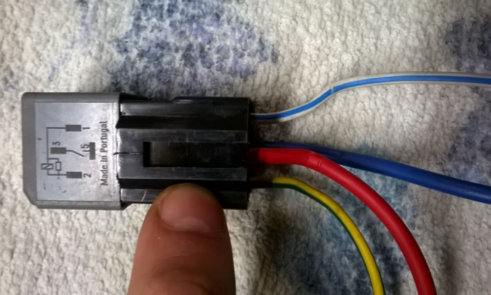

Сообщение 19.04.2018 23:26
помогите советом,
сперва гур отключался если выкрутить руль до упора, лечилось все заглушил-завел поехал.
Потом перестал вообще крутить. Контакты под бочком прогнили напрочь, дергал, гур начинал работать на минуту и потом опять дох.
Заменил контакты в коробочке, запресовал, пропаял, зажал болтами. На красном проводе не заведенным 12в. синем 0в. , заведенным и там и там по 14,4в.
Если замкнуть на незаведенном красный с синим, четко слышно писк моторчика и жужание.
есть реле,
не могу разобраться куда его поставить и как.
Помогите советом что делать дальше? Куда какие провода подключить?

Сообщение 20.04.2018 00:27
adikovich в теме есть вся инфа не поленитесь прочитать
Сообщение 20.04.2018 06:48
macho писал(а):adikovich в теме есть вся инфа не поленитесь прочитать
читаю уже не первый день, спасибо... Вот к этому и пришел, а дальше ступор, уже и реле подключал, но не уверен что правильно, тыкните дурака :shok:
