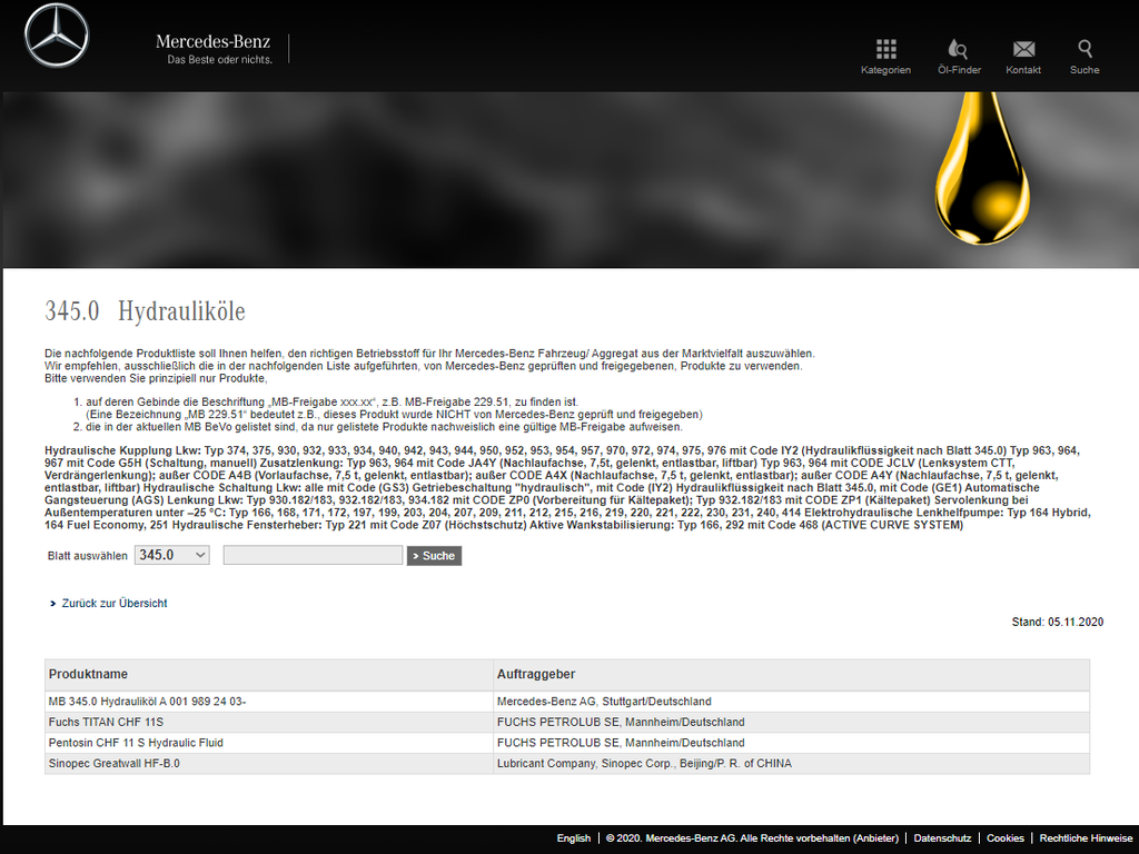

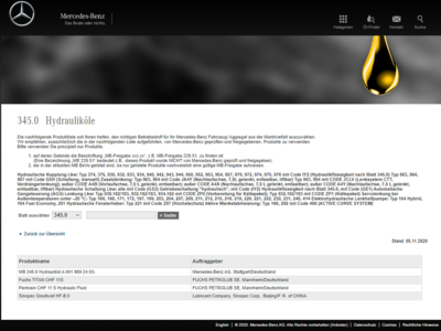

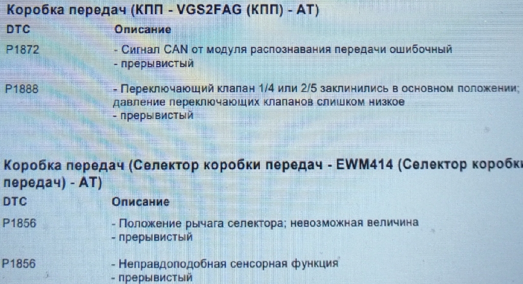

Сообщение 15.11.2020 20:42
Jamoliddin писал(а):Здраствуйте а в гидроусилитель что посоветуете?
По 345-му допуску

Сообщение 16.11.2020 09:23
345.0 любое

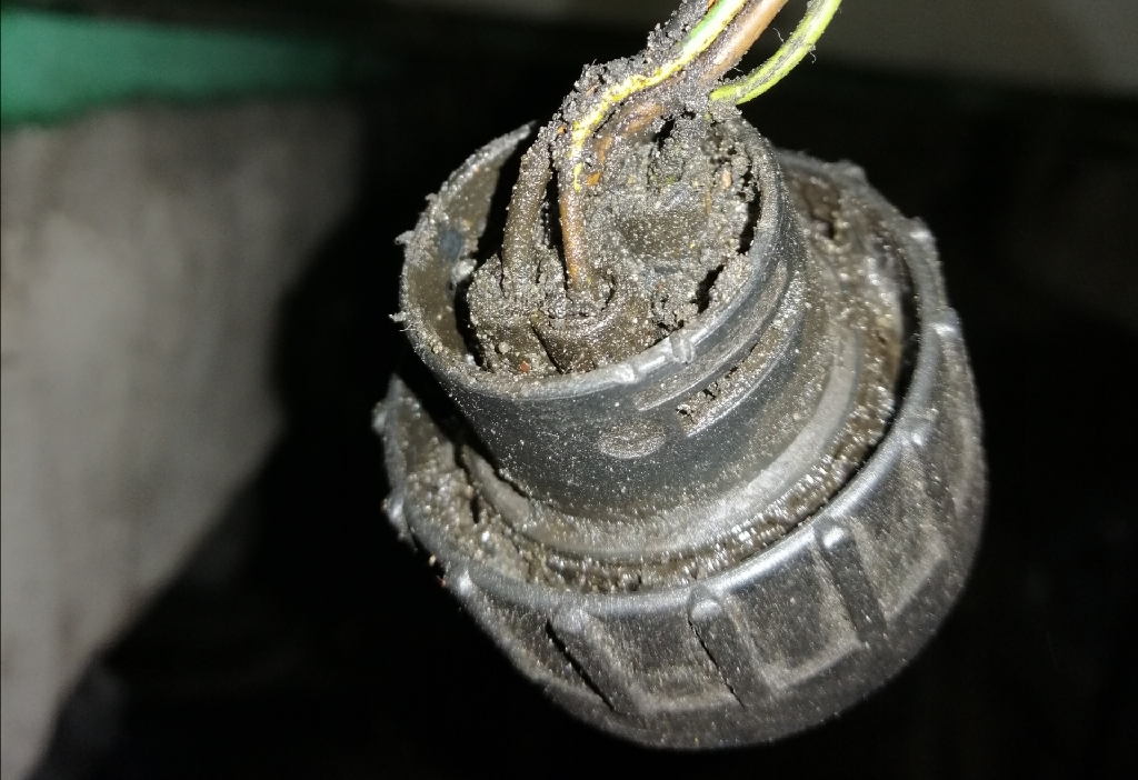

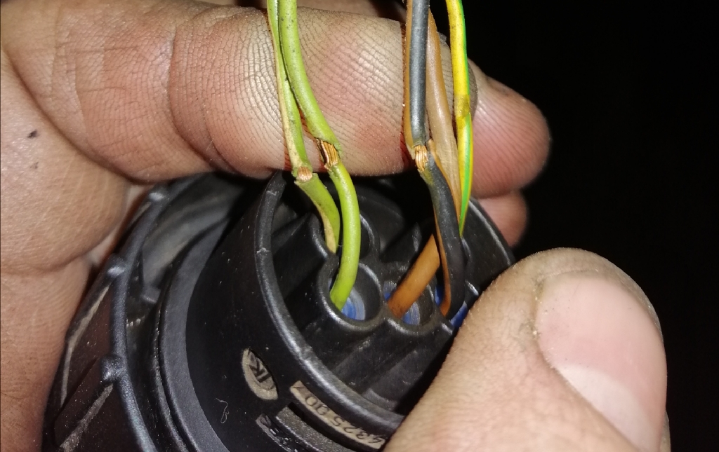

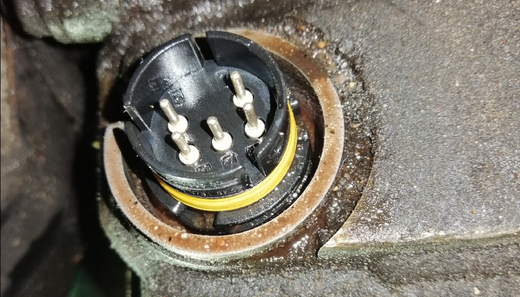

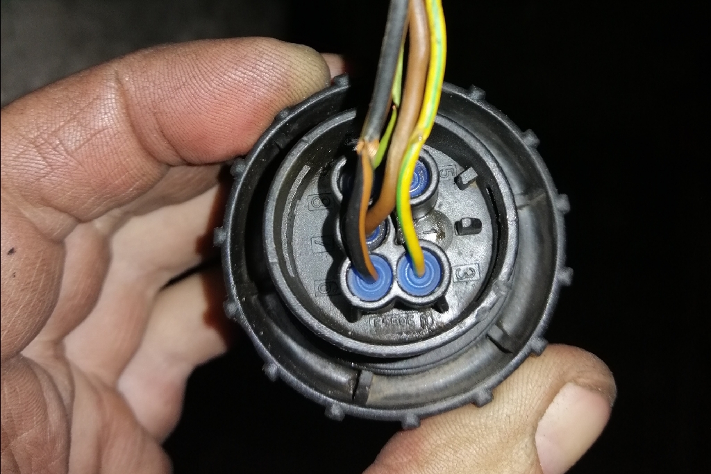

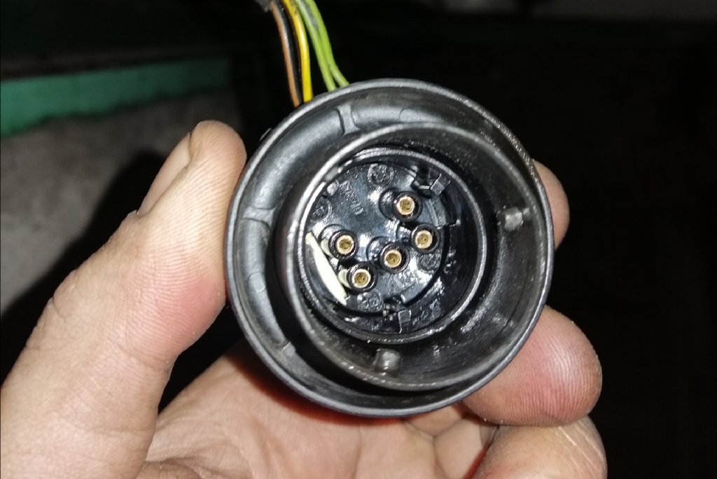

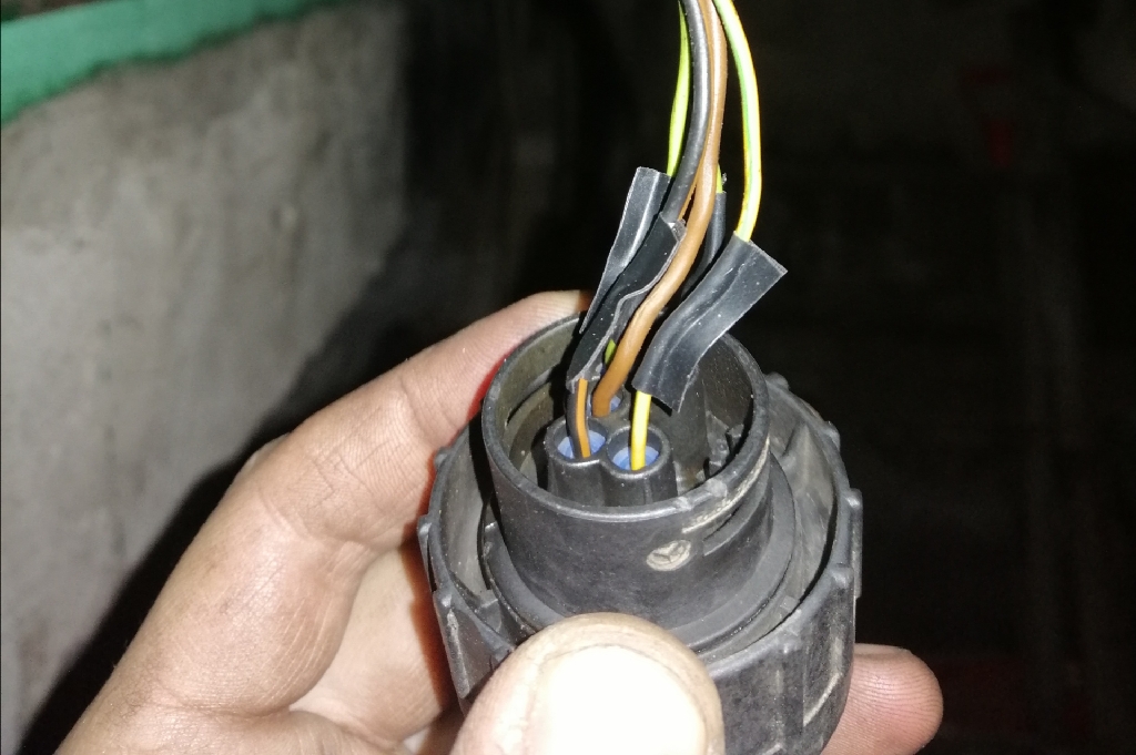

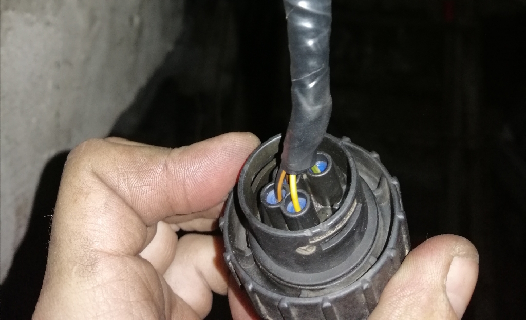

Сообщение 21.11.2020 18:21
Итак, пришли выходные, поменял салонный фильтр, моторное масло с фильтром, ну и воздушный фильтр. Осталось поменять масло в кпп... По совету Macho решил начать поиск проблем возникающих ошибок с селектора... Но сперва не стал разбирать салон, а решил проверить состояние разъёма на кпп. Вот тут и началось самое интересное.... Состояние разъёма желало лучшего. После его мойки и сушки обнаружились места спаривания проводов в связи с одубливаниеи проводов и нарушением изоляции... Устранил косяк как мог, поездим посмотрим, может и не стоит лезть к плате селектора..

Сообщение 21.11.2020 18:30
Вот фотоотчет

Сообщение 21.11.2020 20:45
vitek90h это хорошо что нашли, но думаю проблема не в этом. Если бы контакты то была бы ошибка на CAN-шину, а у вас другая ошибка. Кулиса работает по кан-шине.
Сообщение 21.11.2020 21:44
macho все верно, проблема осталась, завтра снимаю плату

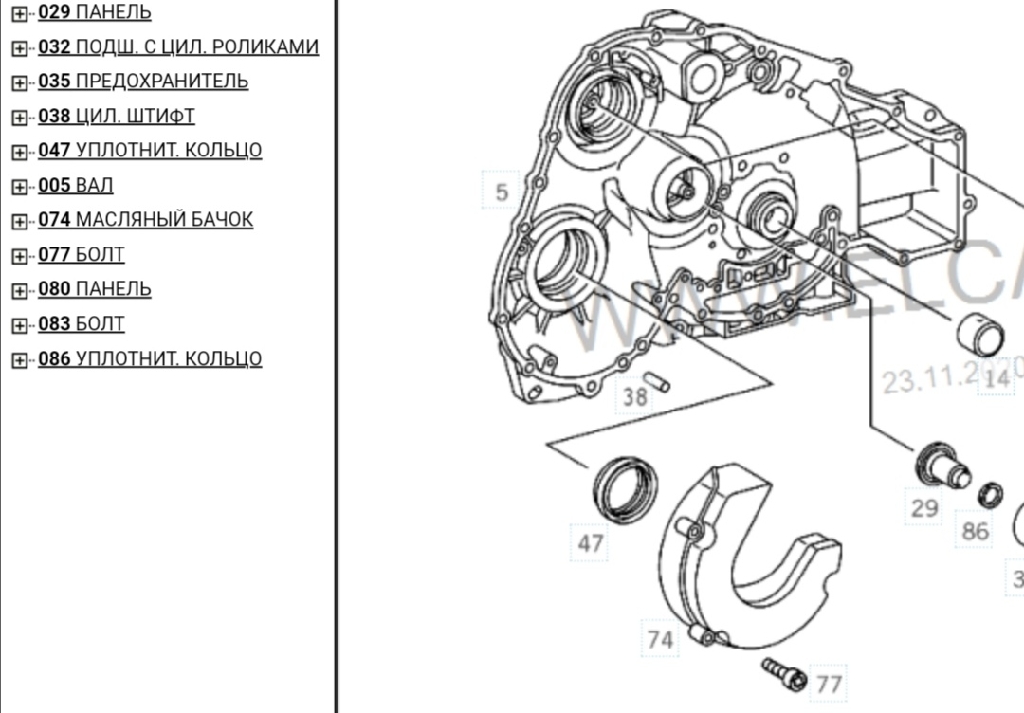

Сообщение 21.11.2020 21:51
Сальники приводов без труда меняются?

Сообщение 22.11.2020 22:39
vitek90h писал(а):macho все верно, проблема осталась, завтра снимаю плату
надеюсь плату кулисы а не коробки?! А то все знают что платы АКПП умею делать только я, нечего там кривым рукам делать.
Сливаешь масло с поддона и меняешь. Левый сальник лучше с помощником потому как не очень удобно... и нужна оправка, что то в рн 54мм. Иначе счастья не видать.
Сообщение 22.11.2020 23:49
macho ну конечно плату селектора... О ней же выше речь и вели. Пока не снимал, времени не было. А почему спрашиваю о сальниках, потому как в elcats смотрел номера для заказа, так показалось что правый сальник ставиться чуть ли не изнутри))

Сообщение 22.11.2020 23:54
#47
WDB1681091J642874
vitek90h
Сообщения: 92
Город: Гомель
Авто: W168 A170 CDI, 2001
Имя: Виктор
Сообщение 23.11.2020 10:12
Нет, все там ставится снаружи
