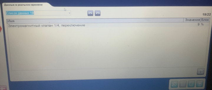

Всем Добрый!) короче к старой проблеме, на днях пропаял плату селектора, ошибок не было, хотя и после ревизии разъёма акпп тоже реже вылетали, но сегодня видимо приехал... Вылетела ошибка Р1840-электромагнитный клапан 1/4, переключение. Постоянное значение, или же P1840 Соленоид 1-4 передачи - электрическая неисправность.... И что делать снимать гидроблок и передавать на ремонт?)

Ошибка стираема? В какой момент появляется?
В старе эта ошибка будет звучать как: P1840 - Клапан Y3/7y1 (широтно-импульсно модулированный электромагнитный клапан переключения 1/4) неисправен, это значит плату надо ремонтировать на предмет контакат на Y3/7y1
Гидроблок снимать не надо, только плату. Пишите в ЛС

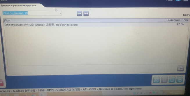

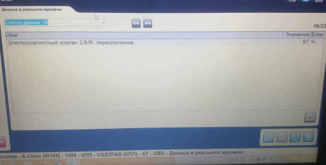

нужен совет
в общем, пинается коробка, вторая жестко, пятая еле заметно, задняя чуть чуть - это на холодную
на горячую (хорошо покататься) пинается только вторая, но заметно меньше, и немного пятая.
ошибка высокое давление на соленойде 2/5/R
посмотрел сканером, действительно давление на нем высокое, по сравнению с другими соленойдами
вот делима, мозги в ремонт или гидроблок
соленоид другие подкидывал, толку нет

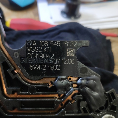

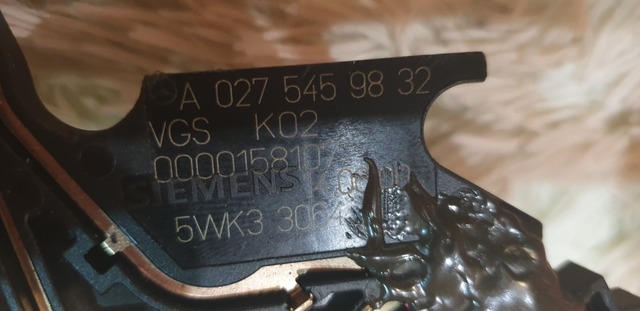

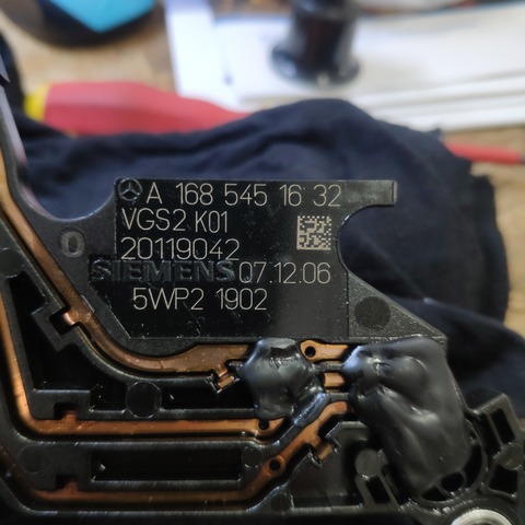

macho Доброе утро. Я прочитал тут много информации, что меня очень радует. У меня вопрос если я накрыл плату ЭБУ то нужна только с аналогичным номером или нет??? где найти этот список взаимозаменяемых ЭБУ?? У меня номер (А168 545 16 32) VGS K01 5WP2 1902. Нашел с другим номером но от машины такой же как у меня, год тот же, двигатель тот же, а номер (A 027 545 98 32) VGS K02 5KW3 3064. Они взаимозаменяемы????
- vitos231
- Сообщения: 9
- Зарегистрирован: 05.01.2021 08:48
- Город: Кишинев
- Авто: W168 1,6 2003 года
- Имя: vitali
vitos231 списка нету.
Велика вероятность что она поедет. Ставить и пробовать.
macho А если она(плата эбу) китайская это проблемно или нет?? Есть у меня подозрения что она не совсем оригинал, хотя это мои предположения. Возле номера нет QR кода

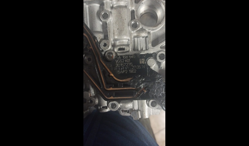

vitos231 ни разу в жизни не видел китайских плат, не думаю что они существуют. Покажите фото.

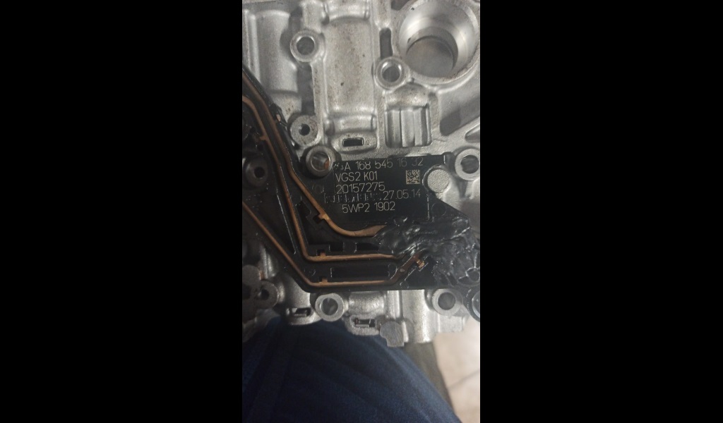

vitos231 это 14-ого года плата, она хорошо кодируется. Берите. Большая вероятность что будет все ОК.

Бликует год выпуска, герметик это не показатель
macho Год выпуска 2000
- vitos231
- Сообщения: 9
- Город: Кишинев
- Имя: vitali
В 2000г QR код только начали внедреять, вы вспомните какая винда была у всех тогда )))) скорее всего эта плата вам не подойдет, там другая система зажигания и другой гидроблок был в коробке.

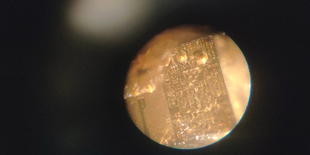

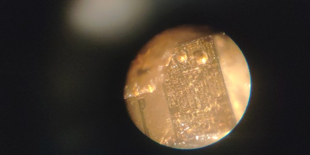

Спасибо большой за совет. Сегодня утром поставил свою плату акпп и поехал в режиме F/ Два золотых проводка отрованы
от кристала (компаунд пинцетом снимали мне и взяли лишнее)))) , но пока едет после праздников будем думать

Нигде не нашел информации как лечатся такие последствия, а жаль
- vitos231
- Сообщения: 9
- Город: Кишинев
- Имя: vitali
vitos231 такие последствия как отрывание ног у микросхемы уже никак не лечатся. Нужно было паять тонким паяльником прямо через кампаунд, начнешь снимать оборвешь 100%. Нюансов много в ремонт плат, начиная от правильного их разбора.
Вот увеличение х56 раз два пина SOC остались без выводов. НЕ ПОВТОРЯЙТЕ МОИХ ОШИБОК!!!!
