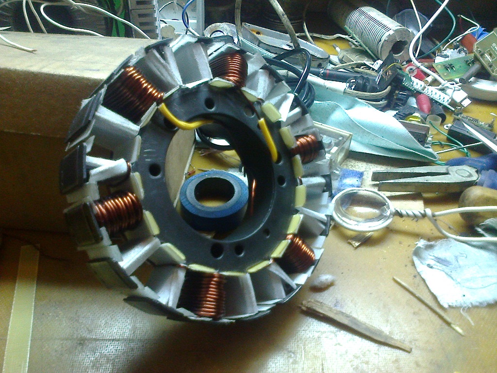

Samotlor Приветствую!
Возможно профильная организация просто не захотела браться за ремонт ввиду нецелесообразности. Сказать высокую цену стыдно, а дешевле не хочется возиться. Не выматывая обмотку нельзя отличить замыкание в коллекторе от виткового замыкания. Симптомы одинаковые. К.З. Я сам пять лет проработал в обмоточной мастерской, знаю о чем говорю. Если что не так пишу, Без обид.
Да и сейчас мотаю по старой памяти.
Последнее. перед отпуском.
