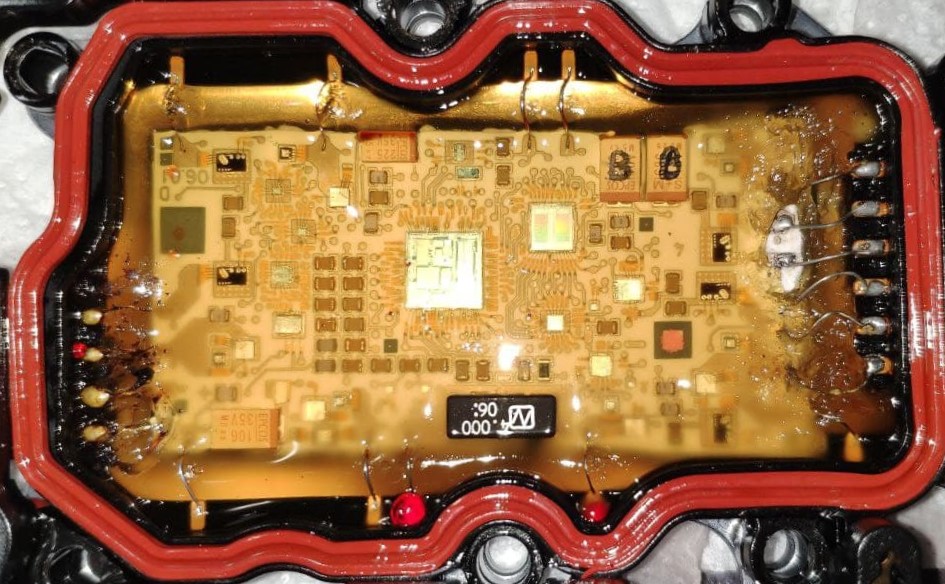

На стар так и не попал, но сьездил и снял плату к коробочникам=)
Плата уже снималась, по болтам было понятно и уже паялась, это стало понятно по отсутствующим заклёпкам, разобрав - увидел картину маслом, половина контактов пропаяна и не убран флюс, фото приложил.
С утра сяду за пайку. Нашёл два оторванных контакта, как раз на те самые соленоиды, ошибки по которым у меня бились по ELMке. И попросил коробочников, продиагностировать соленоиды и прочистить гидроблок, по итогу один соленоид дохлый, у коготорого в конце y4 идёт. Вобщем заказал вчера БУ соленоид, сегодня спаяю плату, дождусь доставки этого соленоида и будем собирать машину... отпишусь что получилось.
Ссылка на фотографии в чате по теме АШКИ https://t.me/MB_W168/38940
ах да, на диагностике у ребят прояснилось немного:
Постоянная моя P1872
И вызывавшие "F" на табло - P1844 и P1843

Сообщение 04.03.2021 20:06
Аккуратность того кто делал на высоте )))
