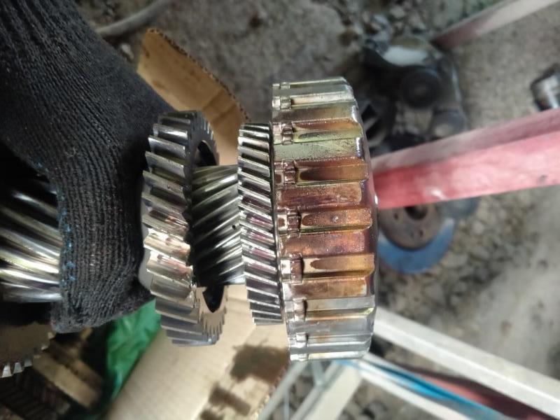

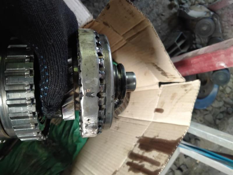

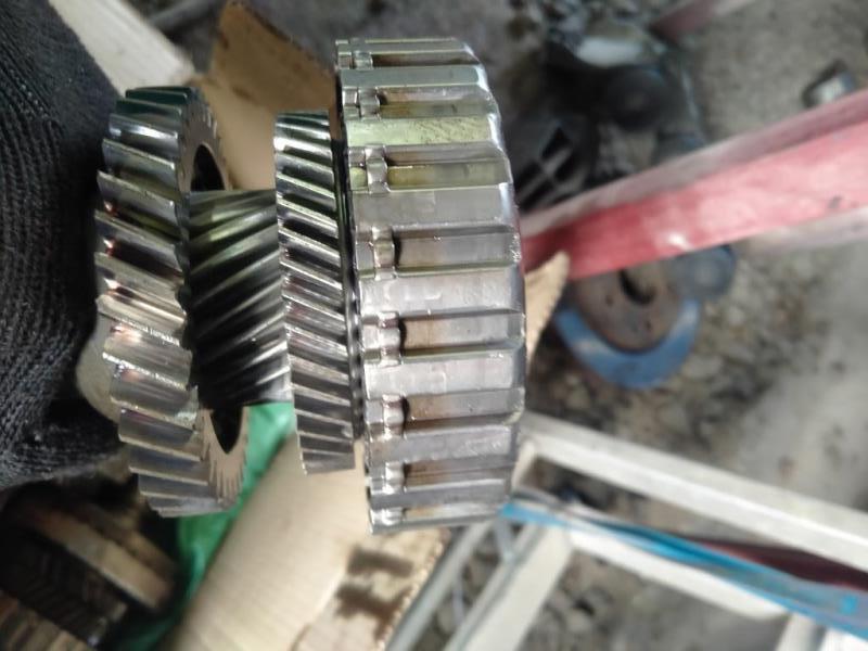

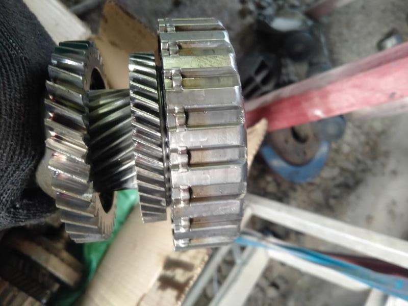

И так. Сегодня скинул коробку. В общем порадовало только состояние насоса. Бублик уже вскрывался((( А состояние барабана К1 вызвало нервный шок.

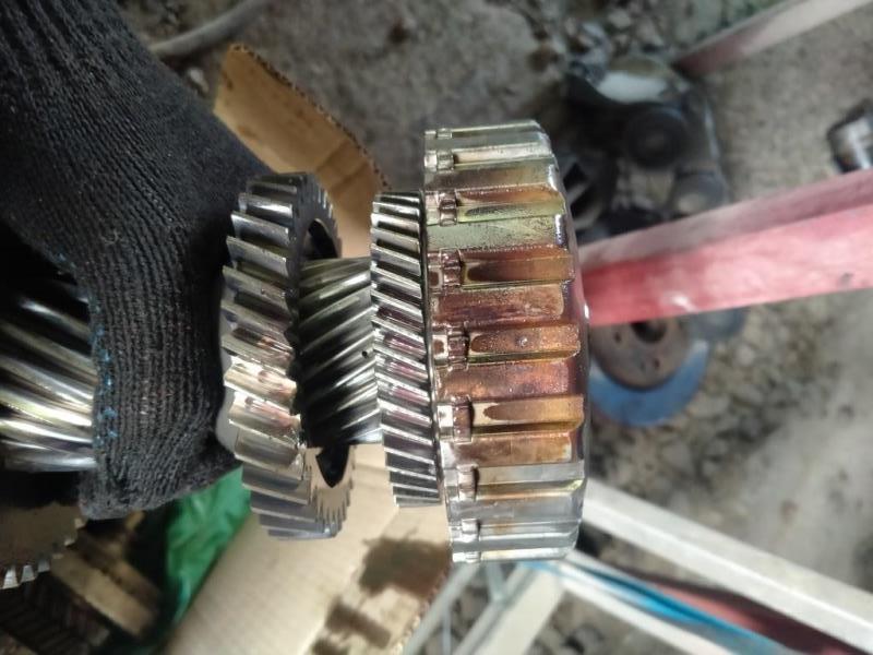

Сообщение 25.05.2021 20:02

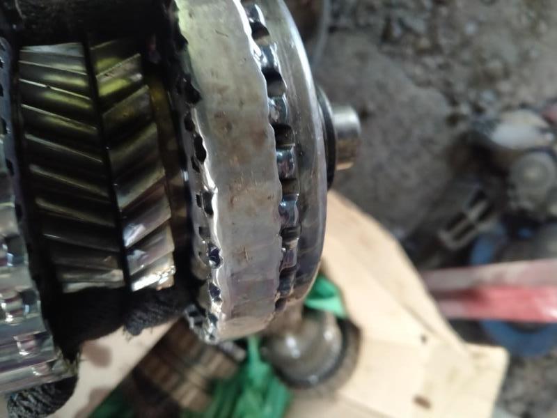

Вот еще фото барабана К5. Есть потемнение но оно с одной стороны. Возможен ли перегрев с одной стороны?

Пашка привет!
Я чего-то не пойму к1 Варёный?
вот мне интересно взаимозаменяемость к1 ,К2.....к5
Или муфты все разные. ?
Сообщение 25.05.2021 21:47
Привет. Сказать что варёный - это ничего не сказать... Барабаны разные.

Меняй коробку

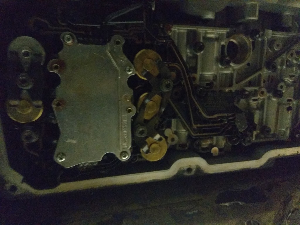

Перебрал коробку. Заменил барабан к1 на новый в сборе. Перепаковали барабаны (делал не сам. Отдавал в сервис по ремонту коробок). Собрал. На горячую буксует первая передача. Куда смотреть? Есть ли смысл менять соленоиды (есть комплект запасных)? Бублик так же возил на ремонт. Всю нутрянку поменяли.
Pagot
Сообщения: 202
Авто: A160 W168 1999г.
Имя: Pavel
Сообщение 08.06.2021 19:54
Упала в ошибку 1886 но барабан то новый стоит. Тефлоновые кольца тоже все поменяны. Не могу понять в чем причина. На заверенном барабане коробка спокойно ездила. Падала в ошибку при переходе на пятую. Соленоиды поставлены ровно так как и стояли. Гидроблок тот же. Есть мысль попробовать переставить соленоиды. И вопрос есть ли смысл? Масло залито Febi с допуском 236.10. короче паника...

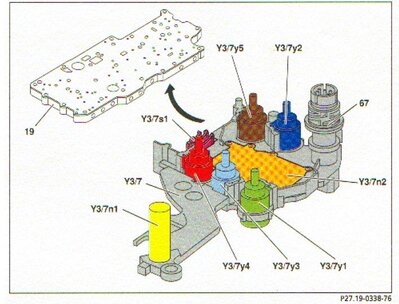

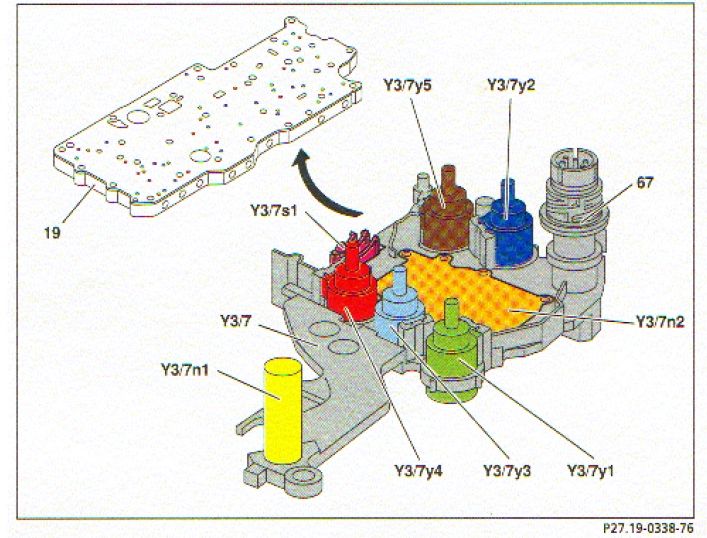

Друзья ответьте пожалуйста оперативно. Где должен стоять зелёный соленоид? Когда разбирал он стоял ближе к задней части авто (второй ряд) со стороны пассажира (с права по ходу движения) но все найденные мануалы говорят, что должен стоять в первом ряду с права. Кому верить?
Pagot
Сообщения: 202
Имя: Pavel
Сообщение 09.06.2021 14:21
Зеленый солениод стоит там где их 2шт, наиболее удаленно от разъема. то есть ближе к пассажиру.
Y3/7Y5 - он
Сообщение 09.06.2021 16:36
Pagot Павел проверяй внимательней там 4 соленоида одинаковые ,взаимозаменяемые ,а один другой ,плюс одна шайба со сливным отверстием ,по-моему как раз этот единственный соленойд.
И я так понимаю при установки муфт могли повредить тефлоновые кольца, у тебя давление не доходит до муфты к1
Сообщение 09.06.2021 18:41
И так... Моло ли кому тоже будет интересно. На 722.7 зелёный соленоид стоит, как сказал уважаемый Macho там где их два ближе к пассажиру и в другое место его не поставить. Там защита от глупых механиков (от сильных не спасет). Хотя фото в интернете говорит о совершенно обратном и путает таких как я.
