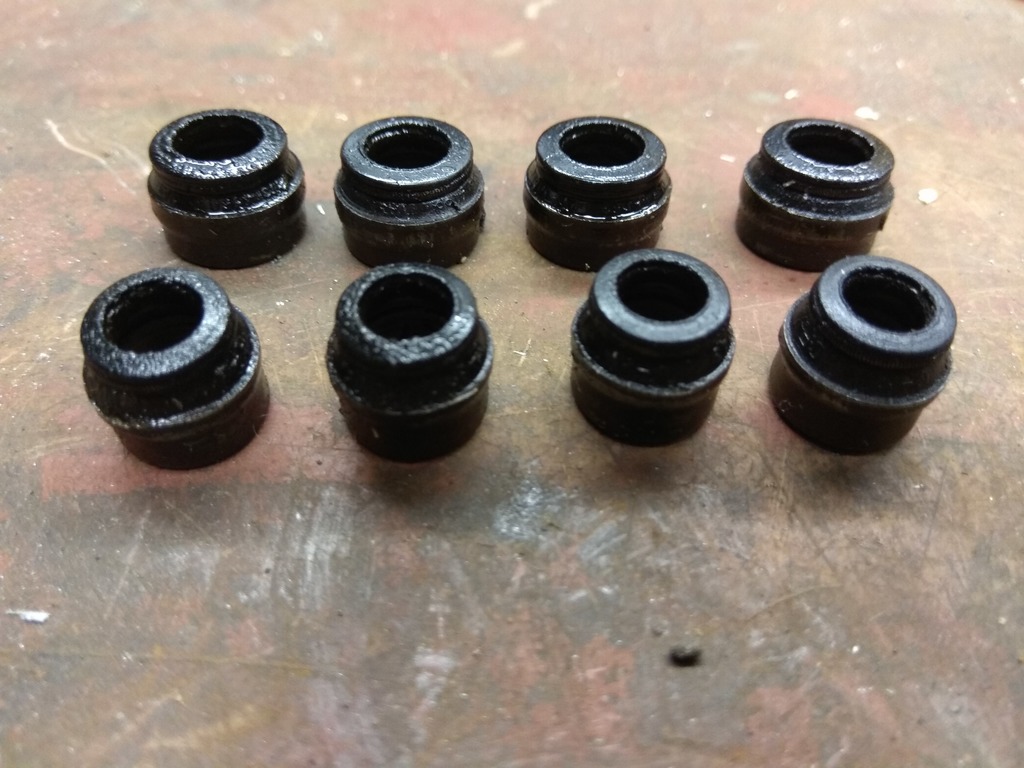

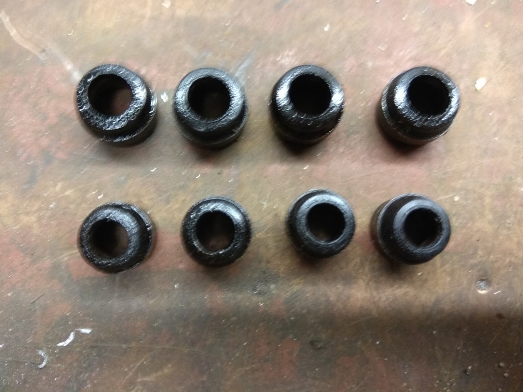

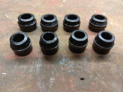

[media][/media]Всем здравствуйте!
Кратенький отчет о проделанной работе!
Пришлось попотеть в этот раз, много нюансов в процессе замены расходников мотора!
Менял цепь ,колпочки, натяжитель , гидрики и все сопутствующие расходники не снимая мотора.
Больше всего мне вынес мозг, маховик коленвала, так как доступ к нему вообще не какой, меток не видно из-за коррозии, с трудом отчистил ,нашел злосчастную точку О на шкиве ..пздц.. одним словом.
Цепь поставил IWiS, старая по ходу стояла еще с завода так как заклепочного звена я на ней так и не нашел. Длинна старой цепи на удивление при пробеге в 207 тыс 103 мм. также как и новая: могла бы еще бегать и бегать.
Страшно было клепать кустарным методом поэтому пришлось разориться и взять на прокат выжимку цепи 1000 руб. сут. По факту возврата инструмента продавец выявил не комплектность набора,тут то я и присел ,слава богу разошлись по человечески.
Отверстия в нижний части головки блока под клапанами , не заметил их присутствие и не заткнул, в результате упал туда сухарик ,еле еле его от туда вытащил,счастью не было предела.
Расухариватель и съемник колпачков использовал вазовские, съемник и установщик в одном лице подошел лучше родного. Рассухариватель пришлось немного модернизировать, в качестве упора использовал болт от крышке распредвала так как болтов М7 у меня в гааже нет.
Клапана подпирал веревкой ,муторное дело ее туда запихивать
В остальном сборка ,разборка не чего сложного.
Машинка стала совсем другая, одним словом шепчит
тьфу туфа.
Спасибо огромное всем откликнувшимся!!!
