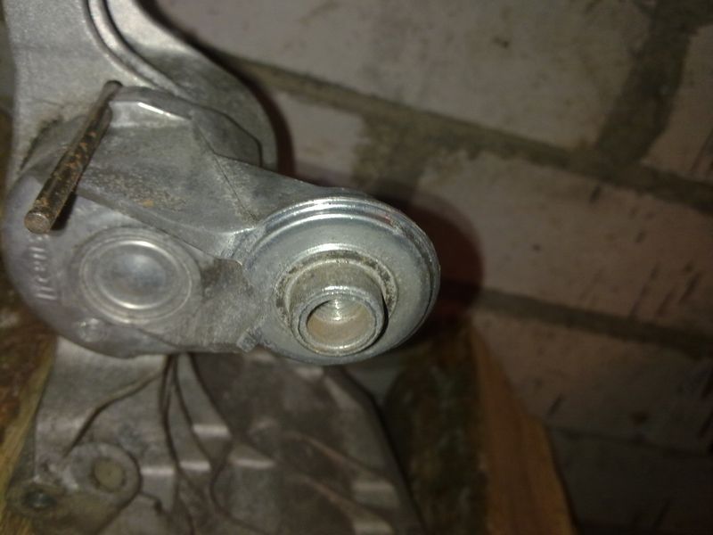

Поменял сегодня ремень и ролики.
Вот фото посадочного на гитаре.

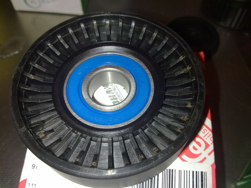

Вот правильный ролик с вырезанным кантиком который не будет цеплять на гитаре.

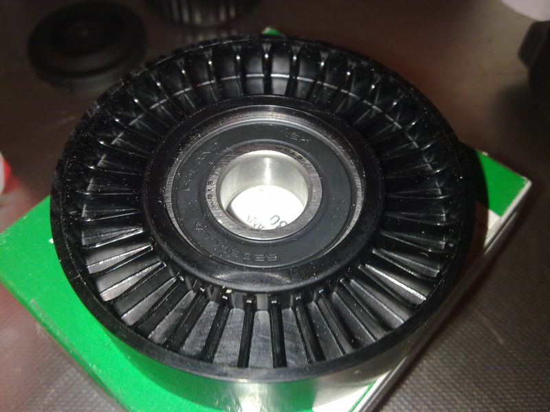

INA-говноролик без вырезанного кантика.

Ну а по роликам, я уже писал, ролик натяжителя ина и рувиль желательно не брать - гемор получишь.

Нынче ина не та что была раньше и конечно не та что идет в оригинале.
Тебе придет ина с черными польскими подшипниками.

Пока хорошей статистики что ставить нету, точно говняно ходят черные польские ина и рувиль.
счастье длилось очень не долго(((
ролики пришли поляцкие - с черным подшипником. проточки небыло, но я ее сделал - не задевает. на вид стремнованые они(((
почему то все ролики гладкие, хотя верхний просится ребристый.
