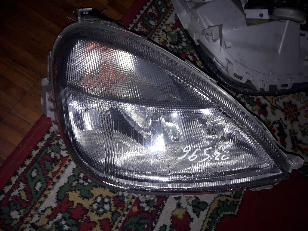

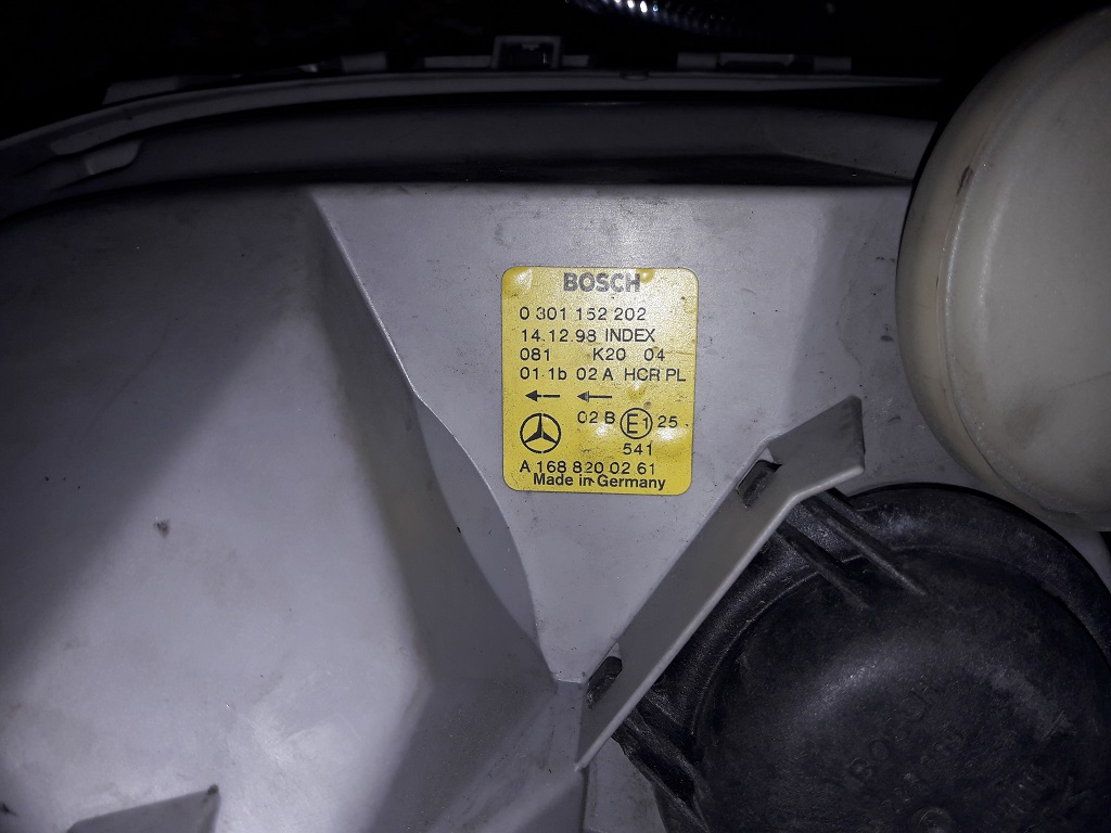

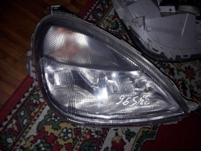

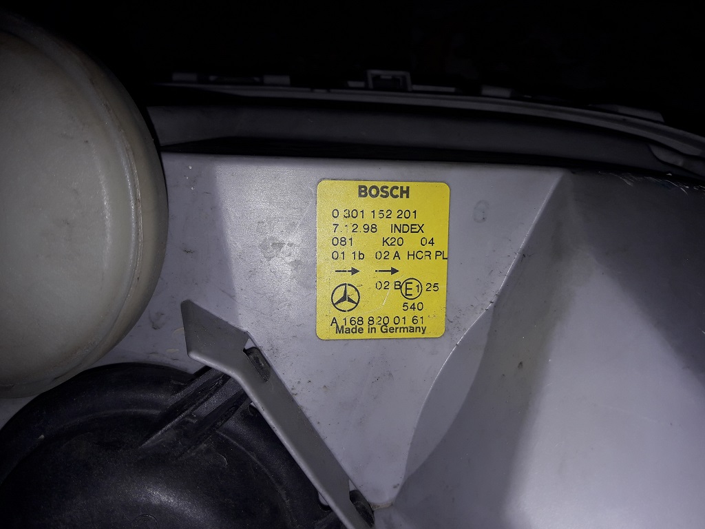

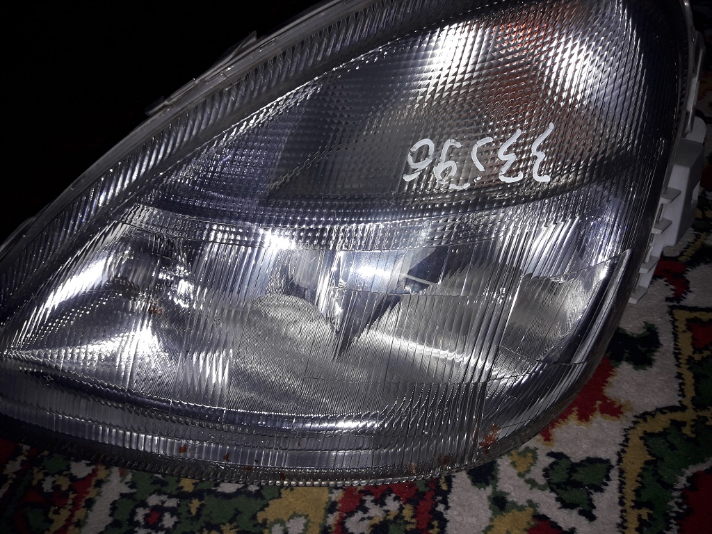

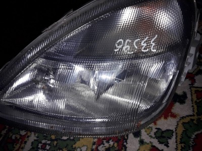

Получил вчера свои условно новые фары. Вот с этого WDB1680331J161709 авто.
Левая
Левая маркировка
Правая
Правая маркировка
Только сейчас заметил, год и месяц производства совпадает с выпуском моей ласточки :lol:

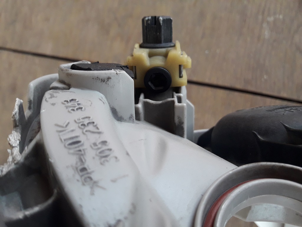

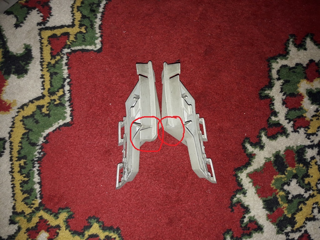

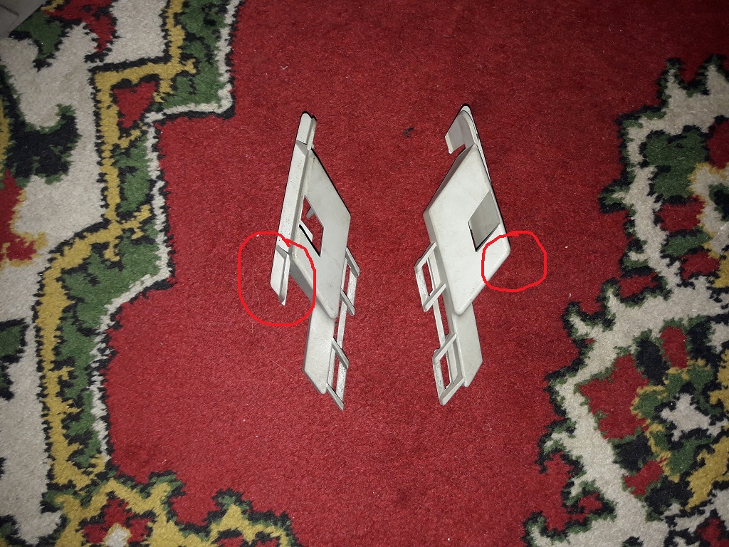

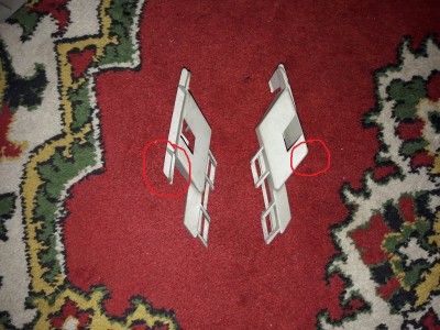

Правда на фарах имеется интересная деталь, находится со стороны крыла. Хотел бы узнать её предназначение?
1
2
На фото отмечен дефект одной из деталей. Надеюсь что у меня они в порядке, а если нет, чем это может мне грозить?
Сообщение 24.10.2017 11:13
Насколько я помню, фиксирует (прижимает) пластик фары к самой фаре.
На ваших фарах должна быть такая же - оттуда снять можно?
Сообщения: 1795
Сообщение 24.10.2017 11:58
sidney писал(а):Насколько я помню, фиксирует (прижимает) пластик фары к самой фаре.
Какая то хлипкая конструкция и вроде те фиксаторы что на самом корпусе имеются достаточно надежно держут рассеиватель. Я подумал что может какое доп крепление, к крылу например, но тоже хлипко. Хотя, Бюргерам видней.
sidney писал(а):На ваших фарах должна быть такая же
Надеюсь что она есть и в нормальном состоянии.
sidney писал(а):оттуда снять можно?
Если их до меня не сняли, то можно.

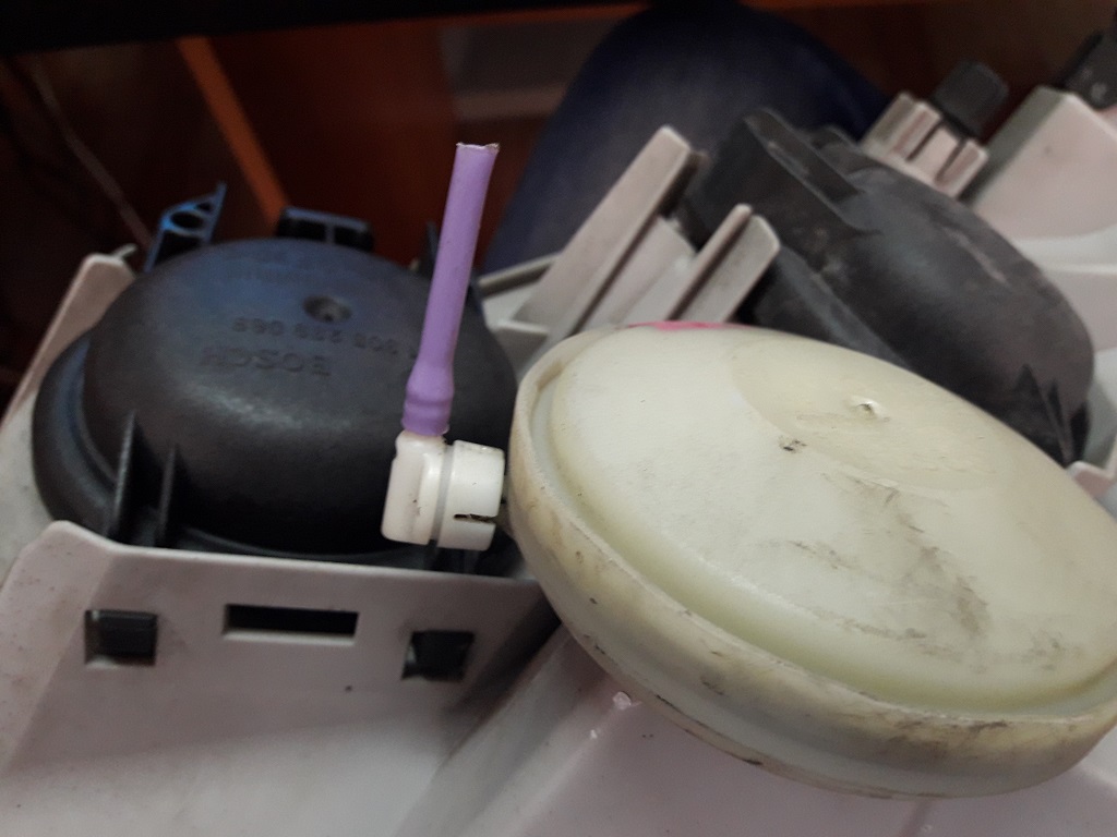

Как вандалы при демонтаже тупо отрезали вакуумный шланг на регулировку фар. Впринципе они со всеми разьёмами так поступают. Как мне отсоединить магистраль на авто, что бы ничего не повредить?
Фото вандализма прилагается.
Сообщение 25.10.2017 09:24
Maksimu$ писал(а):Как мне отсоединить магистраль на авто, что бы ничего не повредить
просто сдергивается и все
Сообщение 25.10.2017 12:33
LiamJonson писал(а):просто сдергивается и все
Нежно, но сильно. Отвертками лучше не подковыривать - просто тащите.

Сообщение 25.10.2017 19:20
причем не сам шланг сдергивайте!!! а вместе с белым уголком-штекером-оконечником (хз как его еще обозвать) . потренируйтесь на купленной фаре
Сообщение 25.10.2017 23:23
Идеально это делать вот таким инструментом. Вообще вилка универсальная всем рекомендую, кто сам ковыряет машину.

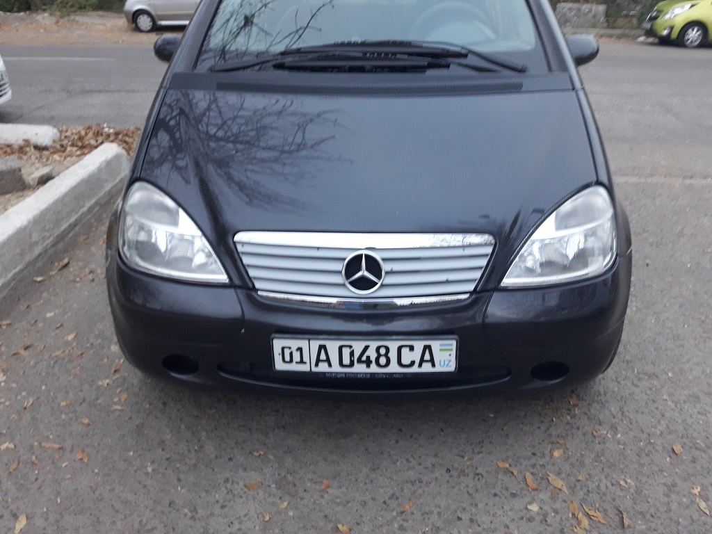

Ну в общем, сменил глаза букАшке, дано уже, отчитатся всё руки не доходили, ноги не доносили. :lol:
Процесс прост как 2Х2. Скинул бампер, он у меня на 2 винтах к уселителю и 4 саморезах в подкрылках крепится. Одна фишка и два винта на самих фарах.
Были
Стали
Напомню, я еще тот фатограф.

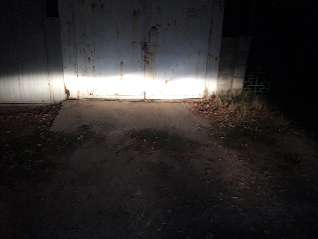

Вечером того дня понял, с покупки авто, можно сказать вообще без света ездил, на ощупь.
Свет
Светанул на соседский гараж, и сдается мне что светят немного в лево, Как думаете братцы? До стенда доехать все времени нет. Правда и встречные водители не жалуются.

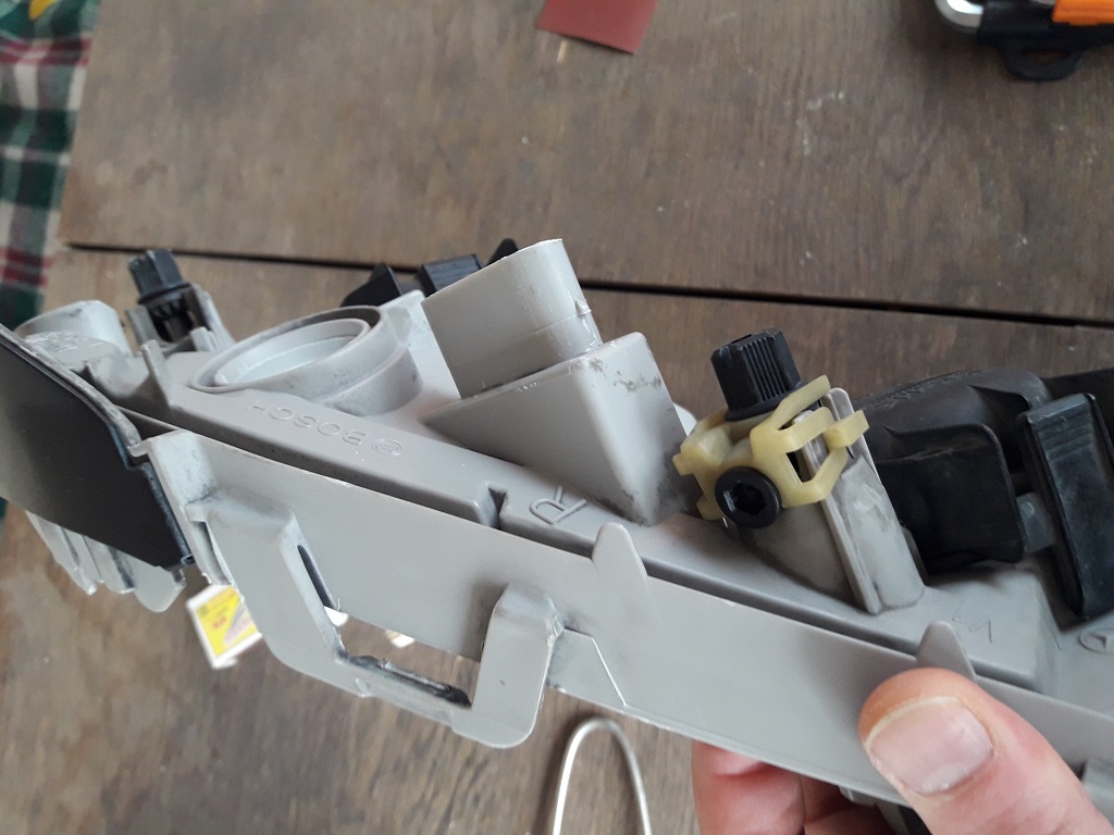

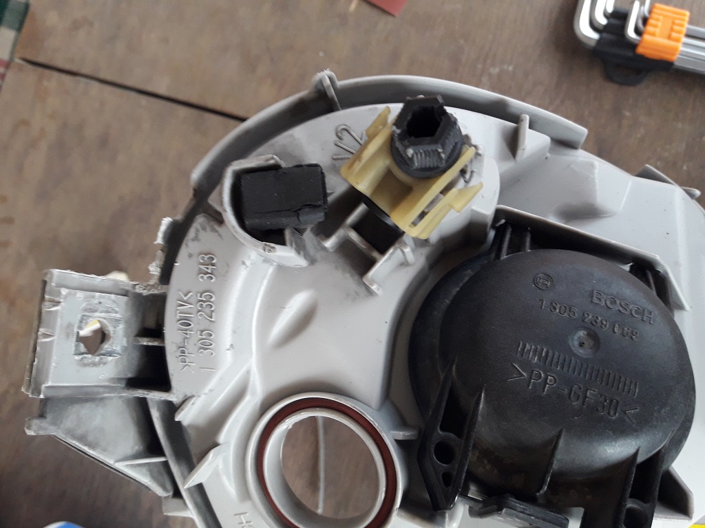

Что касается регулировки по горизонтали, не обязательно корячится и лезть из под колеса. Бюргеры свояли там приблуду под 5й шестигранник.
Приблуда
Так она выглядит. Если исхитрится и снять одну, то и верикаль можно регулировать без снятия бачков омывателя и расширительного. Для наглядности переставил.
Белый зажим не обязательно ставить, просто одел крутилку на шестигранник и крути куда надо.

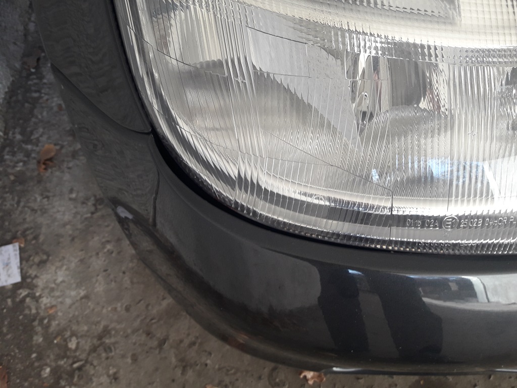

Господа, как выставить фары??? Именно выставить, а не отрегулировать луч. Не нравятся мне зазоры по бамперу, особенно правая.
Правая
Левая
Да и с права бампер относительно капота неприятно выперает. Вроде правильно все поставил, в паз в крыле попал, ухо у радиатора утопил максимально, а зазор цукооо....
Дайте совета, у меня серого вещества маловато для этого.
Сообщение 22.11.2017 23:27
Лучше обратиться к кузовщику, они умеют невозможное в выставлении зазоров.

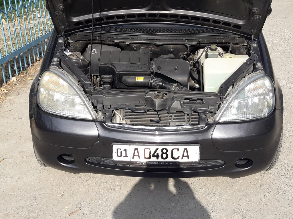

Сообщение 18.04.2019 11:39

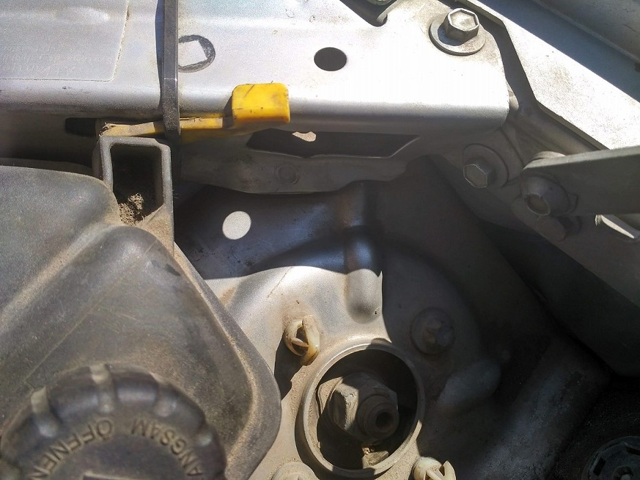

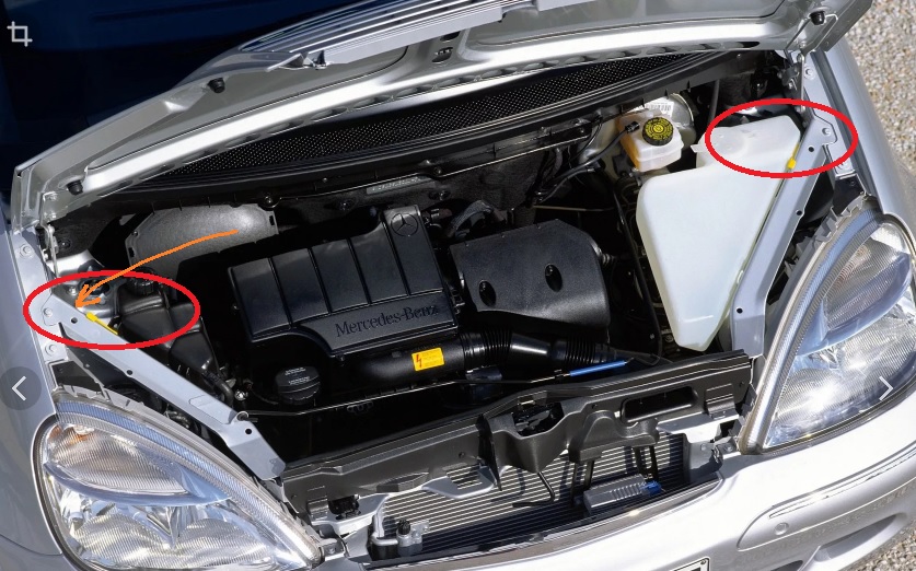

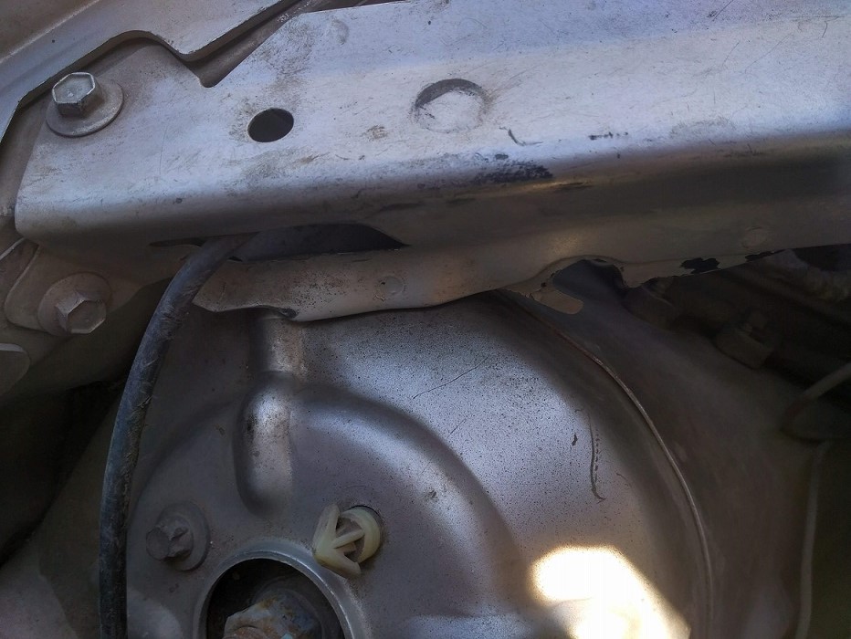

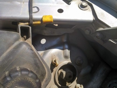

Уважаемые, нужна консультация. Уверен, досталась мне Ашка битая, да ну и хрен там с ним, редкие машины такого возраста не биты, но вот светит практически под нос себе. Регулировка фар толку не дает, закралась мысль может телевизор ? Смущает то, что на нем сверху, в районе крепления к крыльям над стаканами, профиль выгнут, жаль сделать фото сейчас нет возможности, на чужом примерно обозначил где. Если не затруднит, поднимите капот гляньте, действительно ли гнутый профиль телевизора это норма, или мои опасения не напрасны? Ну не верю я, чтобы немцы так поступили :rukalico:
ps: у кузовщика был, говорит что нормально все там, но не склонен я доверять словам человека, который ранее таких машин не касался
WDB1680331J593895
ValentinS
Сообщения: 59
Откуда: Северный Казахстан
Город: Петропавловск
Авто: A160 W168 / 04.2001
Имя: Валентин
Сообщение 18.04.2019 13:31
ValentinS писал(а): Если не затруднит, поднимите капот гляньте, действительно ли гнутый профиль телевизора это норма, или мои опасения не напрасны? Ну не верю я, чтобы немцы так поступили
так у вас как на фото или как-то по другому?
P.S. вот в этой теме есть моя разобранная, там не всё, но кое что видно ----> Противотуманки на W168

Сообщение 20.04.2019 12:11
sidney писал(а):так у вас как на фото или как-то по другому?
Ну вот добрался до своей вампирши. Сделал фото своего телевизора в местах крепления к крыльям. Вроде хорошо видно те места, где загнуто. Надеюсь у вас не так?
Левая, бачек омывайки снят
Правая, тут расширительный бачек
