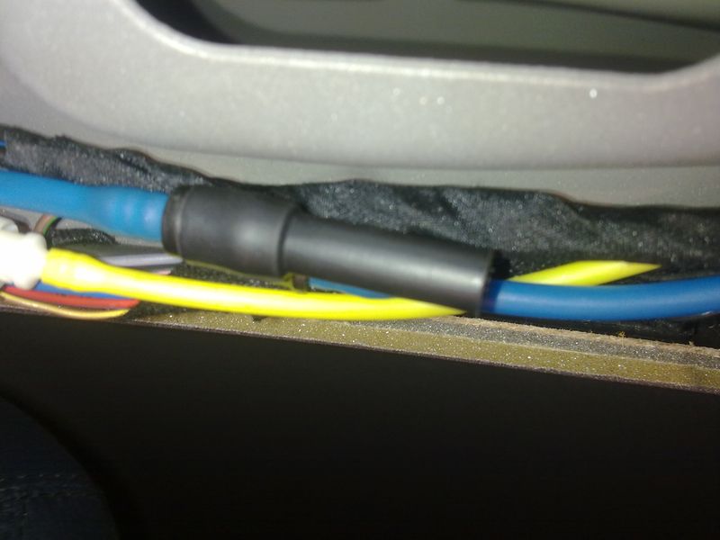

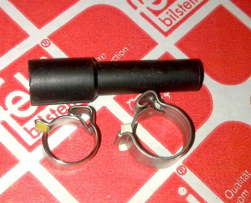

Вот случайно нашел интересное решение от Романова с бенцклуба.
http://www.benzclub.ru/forum/showthread.php?t=263551
У себя снял обшивку
почти достался папа с мамы и сопливил.
Заказал сабж, сделаю фотоотчет как придет.
У себя снял обшивку
почти достался папа с мамы и сопливил.Заказал сабж, сделаю фотоотчет как придет.

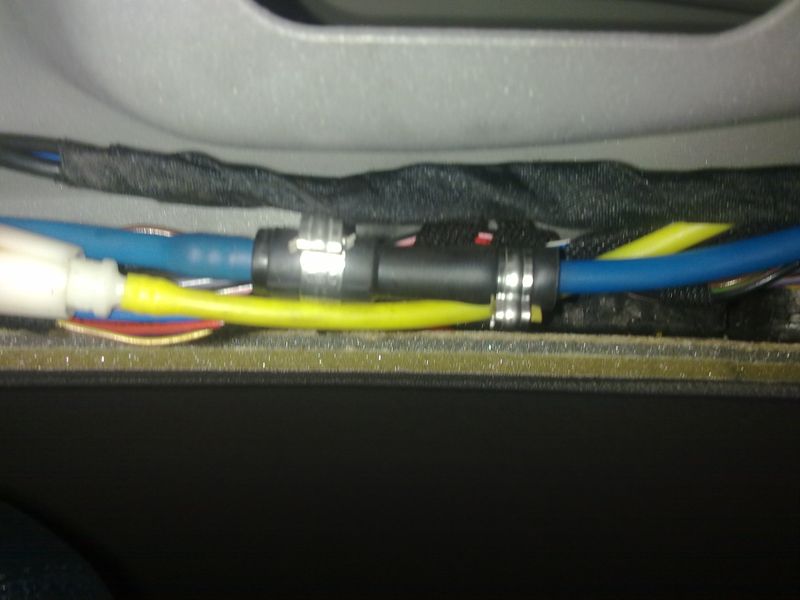

Дошли руки, сделал как по ссылке выше.
Заказал
A1170780381 Шланг
A0049973090 Хомут
A0039975790 Хомут
Сделал
Держится хорошо, у кого нет спец. инструмента для этих хомутов советую ставить обычные винтовые, защелкнуть их сподручным инструментом ой как не просто.
Заказал
A1170780381 Шланг
A0049973090 Хомут
A0039975790 Хомут
Сделал

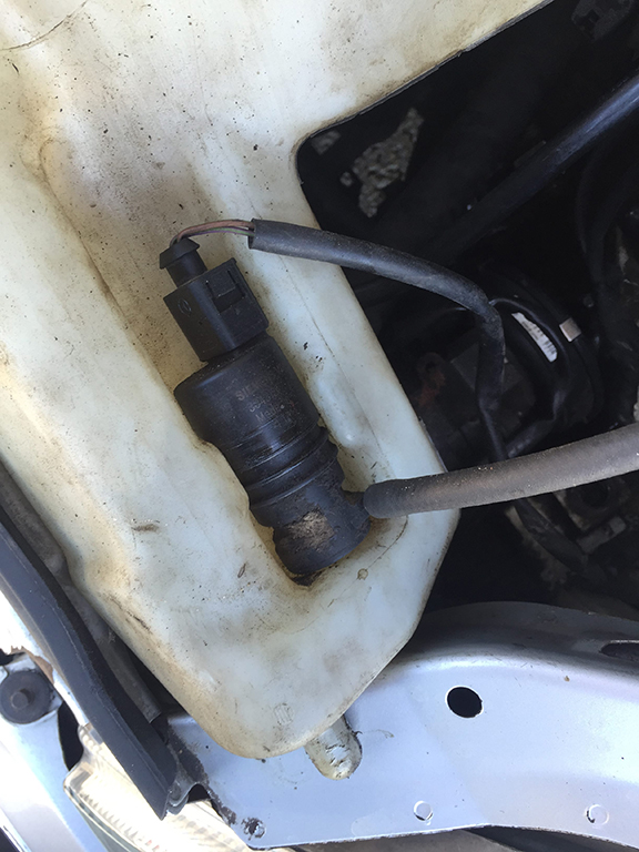

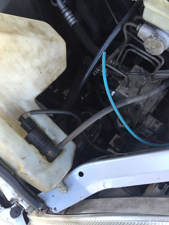

Не работает сзади не омывайка не дворник, снял бачок омывателя и обнаружил под ним валяется синяя трубка ни к чему не подключена, не подскажите куда она идет, на моторе не нашел выхода, тройника тоже не обнаружил. Предыдущий хозяин такое ощущение все расковырял в этой машине

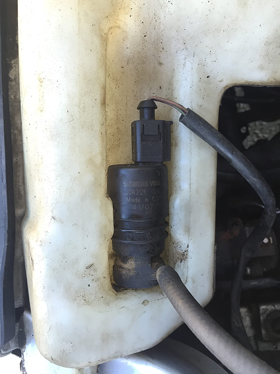

Синяя трубка как раз на задний омыватель идет. Насос омывателя должен быть с двумя штуцерами.
hartmann222 - Сообщения: 440
- Город: Сочи
- Авто: MB Vaneo 1.9
hartmann222 писал(а):Синяя трубка как раз на задний омыватель идет. Насос омывателя должен быть с двумя штуцерами.
Рассмотрел со всех сторон нет второго штуцера

P.s посмотрел оригинал там 2 отвода, тут видимо какой то левый мотор

Насос не родной. А с задним стеклоочистителем что?
