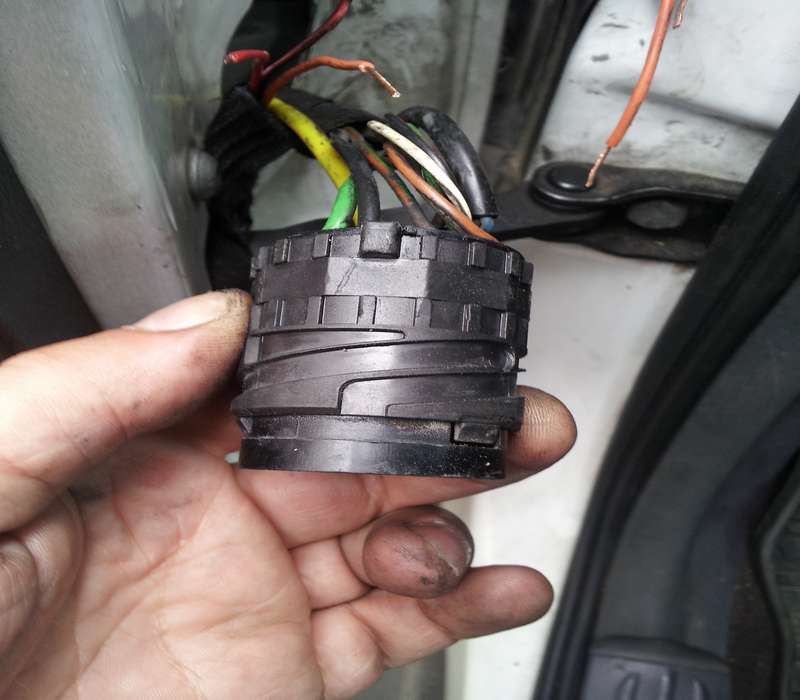

Таг.Не туда стал писать по разъёмам. в общем вопрос такой- где в висе взять распиновку соединения в двери? Или может у кого есть? У меня там просто какието 3 левых провода колхозных проходят. предполагаю что от сигналки. А ей не пользуюсь. Отрезать нах...
download/file.php?id=138&mode=view
Вот про этот разъём речь. На фото видны колхозные провода. Пришлось их разрезать чтобы гофру снять.

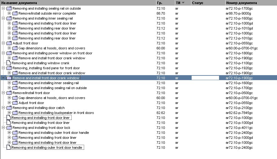

Посомтри, из этого что нить нужно по передним дверям?
Принципиалку ищу...
Сообщение 03.09.2012 08:28
Вот принципиалка. Распиновку самих разъемов не нашел, но если не будет понятно из этой схемы, поищу.

Спасибо. Примерно посмотрел, и понимаю , что там самопал у меня стоит. Точнее -от сигналки. Отрежу потом. Всё равно не пользуюсь. И вот какой вопрос ко всем- после того как штатным брелком я открываю дверь, а потом тяну за ручку то слышу как опять начинает работать компрессор. Это бывает когда тяну за ручку водительской или передней пассажирской двери. Когда открываю задние двери то такого нету. Это нормально или нет?
Сообщение 03.09.2012 16:07
Фрунчик писал(а):работать компрессор. Это бывает когда тяну за ручку водительской или передней пассажирской двери.
У меня вроде такого не было... Во всяком случае не замечал. Думаю, что не должно так быть. Ведь замки дверей(в смысле запирающие устройства) уже открыты... С чего бы это компрессору опять срабатывать?
Сообщение 03.09.2012 16:11
Барс писал(а): С чего бы это компрессору опять срабатывать?
Вот и я о том-же :yes: Думаю, сигналка левая мудрит.
