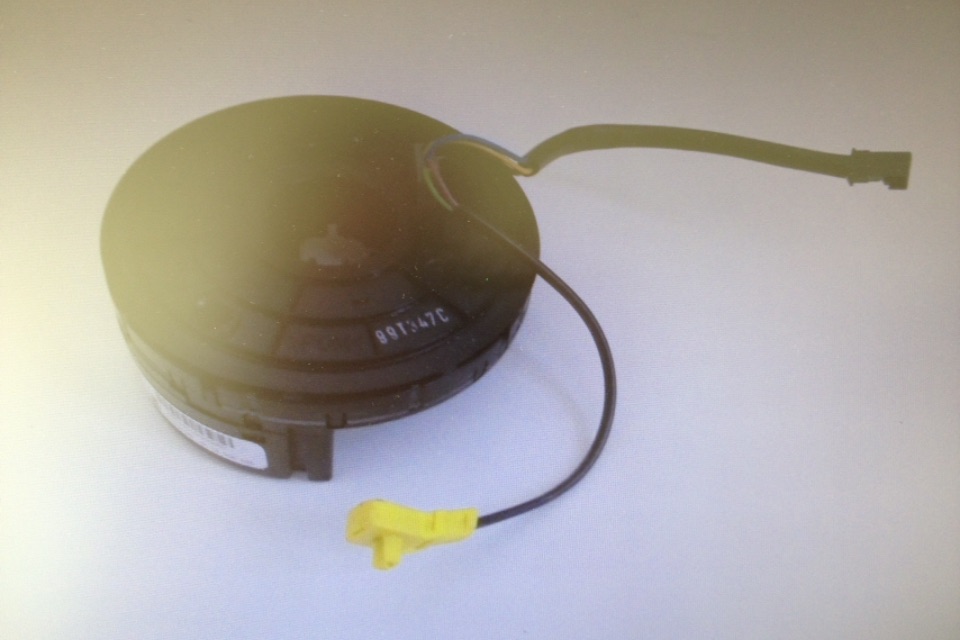

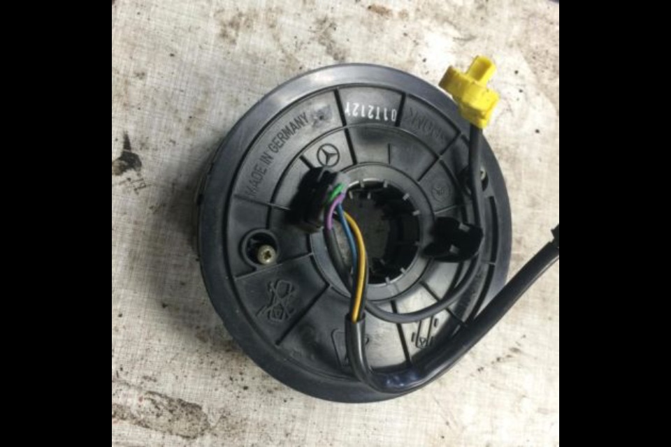

Сообщение 10.04.2015 13:26
Нашел в и-нете фото с кабелями, как у меня, правда видно не очень, но может поможет.

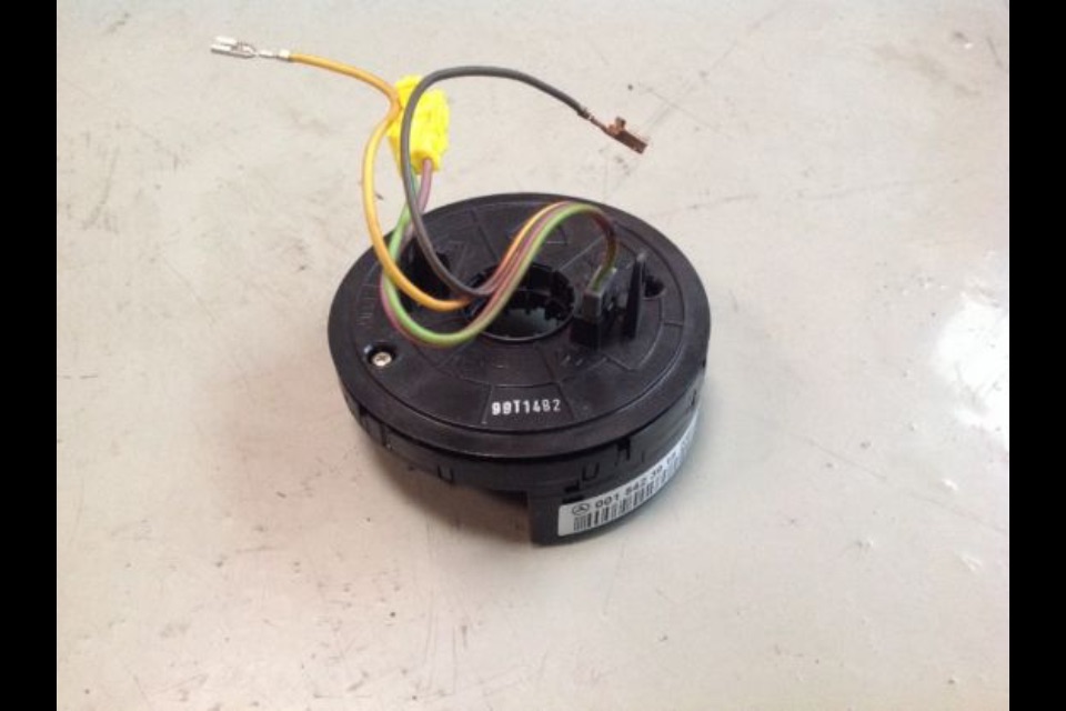

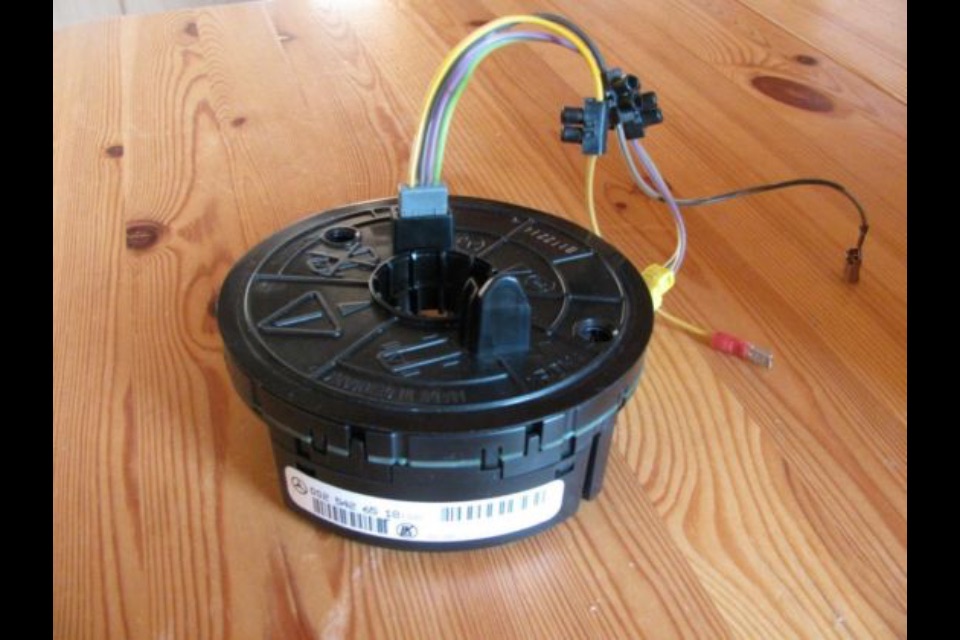

Сообщение 10.04.2015 13:28
А должно быть, как я понимаю, вот так:

Сообщение 10.04.2015 14:41
Все равно не понятно в чем проблема.
Желтую фишку не трогаем она для подушки.
Замкните остальные две если не гудит, значит пздц улитке.

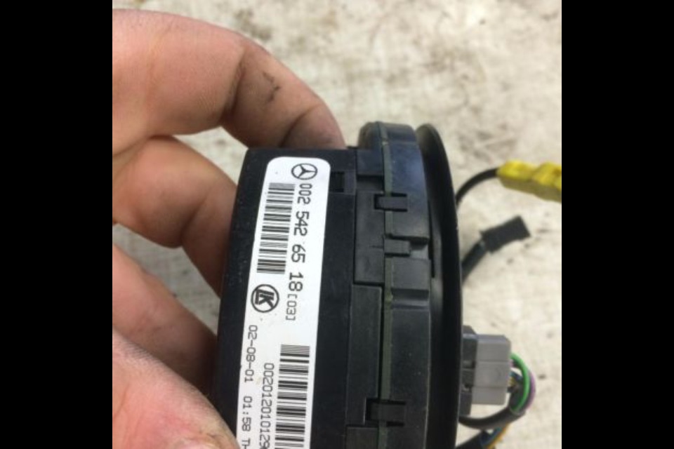

Сообщение 11.04.2015 11:59
В возможно у вас улитка не с 168го кузова а с 210го например или 208го так как датчик положения руля на вашем фото уже рестайловый и они одинаковые на 168 210 202 и 208 а улитуи разные!Смотрите ориг номер на улитке!

Сообщение 11.04.2015 22:36
Кстати да, дайте номер улитки.
