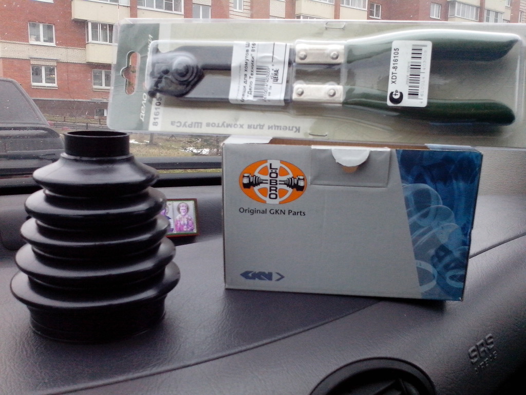

Приобрел ремкомлект loebro(GKN) на внешний шрус, буда менять. Поставщик сообщил что данный бренд в резиновом исполнении больше не поставляется, а идет из термопластичного матермала, что скажете!? Есть ли нюансы по устаноки?
Пандаведь в оригинале тоже термопласт, это правильно, резиновые только китай и они не ходят. Нюанс основной в инструменте чем будешь обжимать стальной оетакерский хомут
macho - Сообщения: 4653
macho в месте с пыльником заказал Клещи для хомутов ШРУСа , бренд клещей "дело техники" по цене также как и пыльник.
Инструмент меня устраивает полностью так как он проверен временем!

LiamJonson писал(а): фото не выложите ,хочу посмотреть
По виду не понятно надо трогать
вонючий ужас
Пандаведь писал(а):По виду не понятно надо трогать вонючий ужас
я себе тоже менял,и пыльник мне показался странным,я думал что это наоборот китай.Купил думаю,что за пыльник жесткий какой то,ну все зимой треснет от морозов,а нет пережил вроде жив.А это термопласт оказывается.
