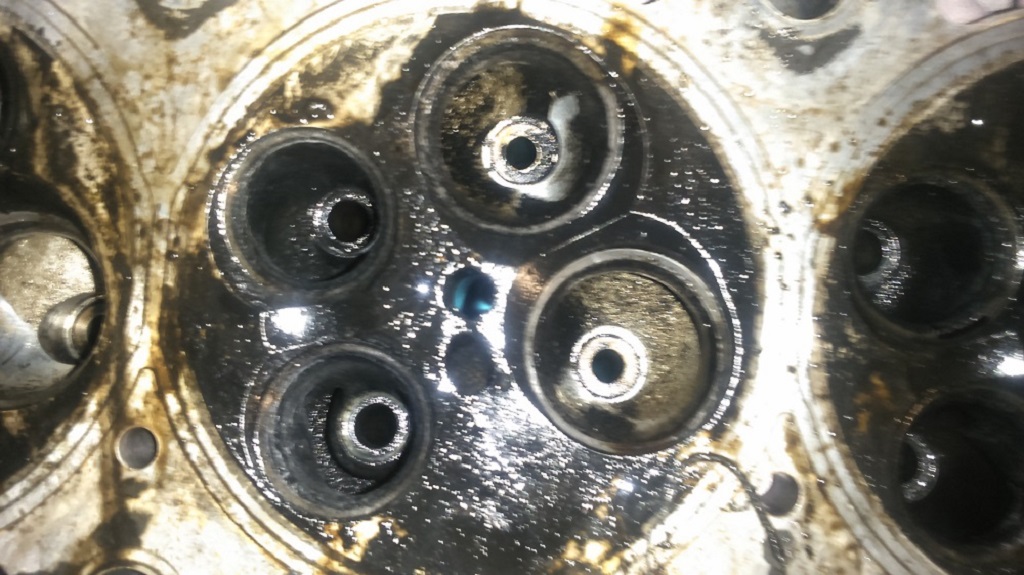

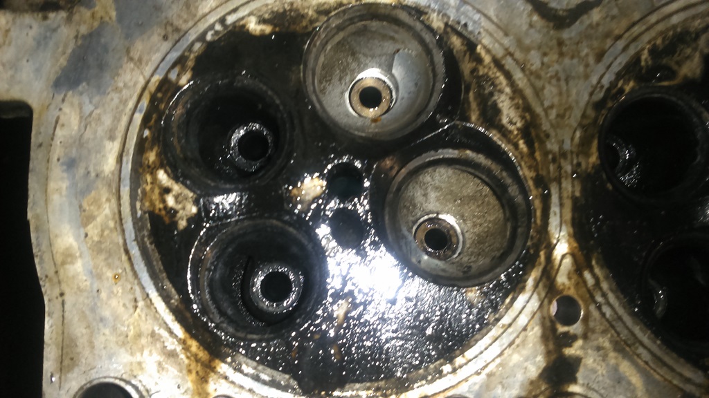

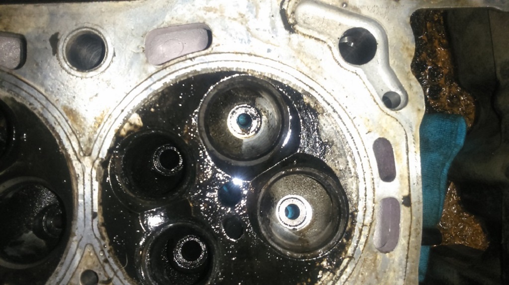

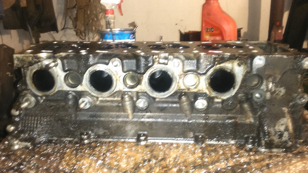

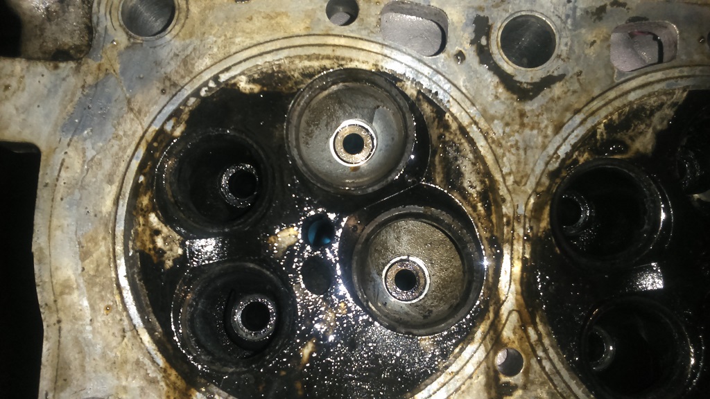

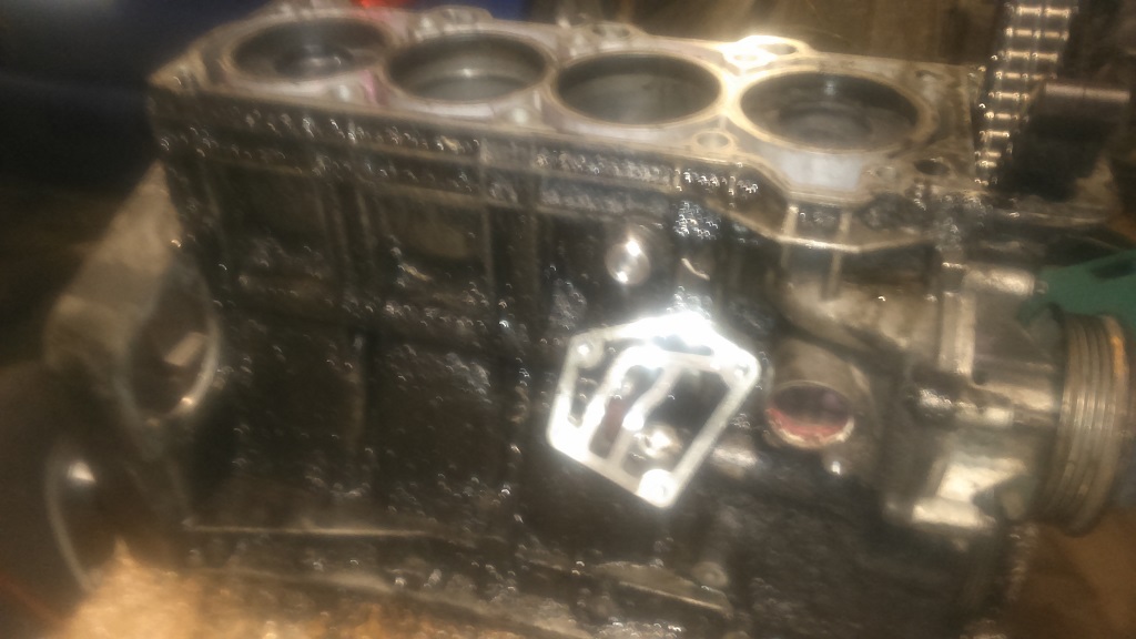

Начну пожалуй новую тему о ремонте мотора моего А170 CDI! Разобрал я мотор так как не смог дать ладу и вот что я увидел! Мотор перебирался видимо не за долго до продажи,а продали скорее всего из-за того что тоже ладу не дали(очень хреново заводился и не развивал обороты свыше 3000, дымил или даже коптил то чёрным, то синим дымом
) Самая первая беда которую я обнаружил, это было то что у меня не работает генератор, когда полез туда, то удивился!!! За место родного стоял от 2112(кондёр кстати тоже выкинули, а на его место присобачили какой то гур от тойты ремённый, и ещё и бачок под жидкость вывели в капот, так как родной гур оказался тоже крякнутым)! Купил я генератор, воткнул, работает! Начел искать почему мотор не развивает обороты(подсказали что не герметичность надува), начал всё перебирать и наткнулся на вторую беду(страшный кокс на форсунках), тоже устранил(- 1 форсунка), короче купил форсунку, шайбы, пасту и кондёр до кучи, а ещё и крепление с роликами для генератора и кондёра!(кстати запчасти эти я брал у "Bezrf" Хороший пацан выручил очень, если кому что надо, то ищите его здесь, я думаю поможет). Короче ближе к теме, ни чего не помогло, и стал я грешить на метки грм(так как мотор был очень похабно собран, а именно половина болтов в двигателе нет совсем, а половина не затянуто)

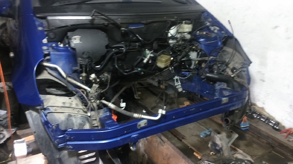

Неа, хотел было поставить, а эти кулибины сраные шланг кондея отрезали почти от радиатора салона(от радиатора он выходит металлический, вниз загнутый, а потом дальше обычный шланг идёт, вот там они его и отпилили, а сверху то не видать!) и пустили они его на тот самый самодельный гур! Суки!!!

Я бы с радостью, но этот автомобиль был подарен маме на 50 лет, за 140т.р Как бы она не поймёт если я её на запчасти сдам! Изначально пообещал что сейчас маленько подшаманю и будет носиться, а на самом деле уже мотор вскрыли, да и вообще машина не двигается с 25 мая сего года и денег уже 50т.р высосала! Так что на запчасти не как, лучше восстановить помогите!!!

Шланг кондея отремонтировать можно. На моей тоже колхозный стоял на хомутах вместо обжима. Сделали дома переобжали,но здесь в июне в жару сорвало.
2 недели назад в Самаре обрезали старые концы оставив только фланцы, Приварили новые,обжали,заправили= 3500р.
