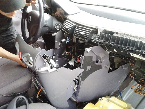

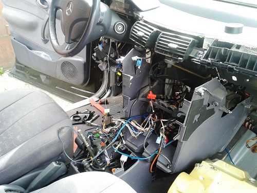

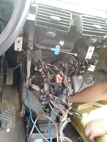

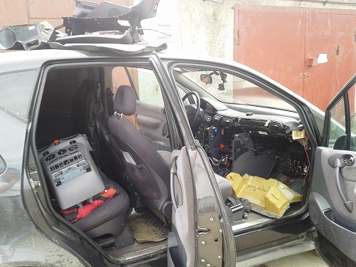

Сообщение 26.08.2015 21:45
полку с бардачком вроде не нужно снимать, но центральную консоль со стеклоподами отодвинуть нужно, за ней или под ней крепление центральной вертикальной панели, хотя.......внизу черный саморезик вроде должен быть и его сразу видно, не двигая ничего,
вот как разобрали мы мою машину,чтоб узнать, откуда у водителя в ногах сырость - не нашли(((
