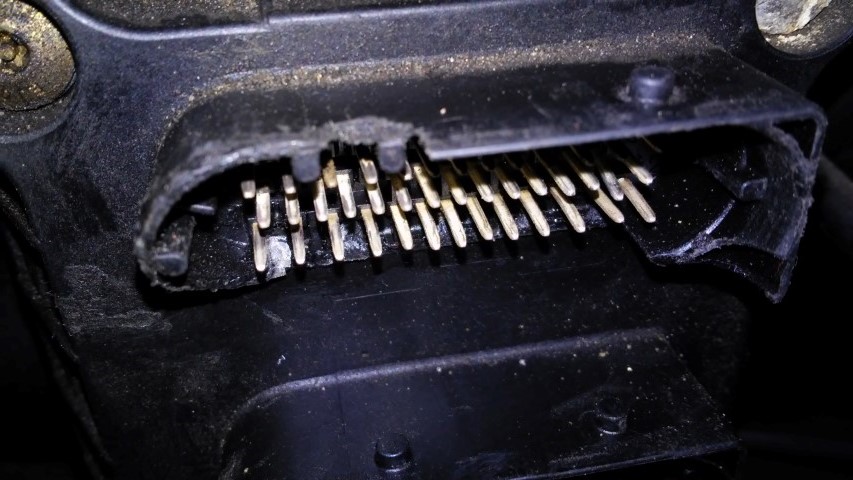

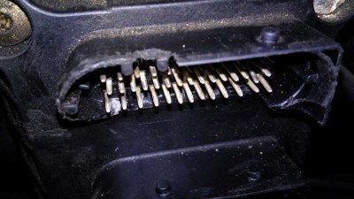

Сегодня снова занялся проблемой, зарядил аккум, проверил все предохранители и реле, попробовал другой ключ - все то же самое.
Стал проверять провода.
Контрольные лампы ожили, когда переподключил косу к блоку дроссельной заслонки.
И обнаружил, что верхняя колодка сломана, шлейф легко выскакивает оттуда.
Один раз двигатель завёлся, но на педаль газа не реагировал вообще.
Как думаете, можно починить колодку, или весь блок под замену?
На экзисте цену увидел, по артикулу называется Золотник, и стоит как кусок золота ))

Можно купить другие мозги перепаять флеш и кататься радоваться. Цена вопроса мозги + перепаять.
Э-мм... Мозги тоже в этом блоке, что ли?
Я нашел такой же на разборе.
Думал поменять крышку пластиковую, чтобы колодка целая была.
С мозгами заморачиваться в планы не входило ))

Если получится заменить только корпус то почему нет, на старых мозгах с расходомером по моему пины впаяны в пластик и так просто ничего не вынимешь. Точно не помню.
Ничего там не впаяно.Корпус меняется отдельно.....
ОВО - Сообщения: 559
- Город: Белореченск

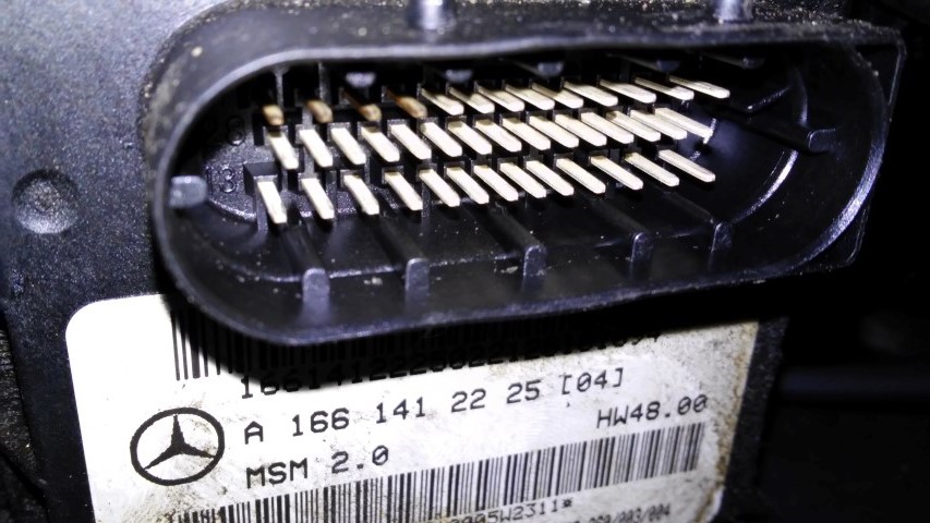

так поясните, мозги в этом блоке находятся, A1661412225?
Нашел на разборе в другом городе за 2 т.р.
Хочу заказать, колодку на свою переставить.
А для блока с мозгами че-то подозрительно дёшево.

Да, это и есть эбу, у вас он с дроселем вместе а на дорестайлах с дмрв вместе.2р халява полная......
Ок, спасибо!
Получу - узнаю что там внутри. Есть подозрение, что за такую цену могут быть сгоревшие, либо их вообще вынули

Поковырялся я разъемом, который к дросселю подключается. Если провода в косе подергать, лампочки загораются, и машина заводится. Однако, под нагрузкой глохнет. Например, вот видео, когда двигатель глохнет после отсечки. После этого снова не заводится, пока не подергаешь разьем.
видео
Визуально - все провода целые. Косу целиком заменить, что ли? Реально это самому сделать?
Кстати, б/у дроссель мне пришел. Я его поставил, но машина конечно не заводится.
Хочу его разобрать, чтобы переставить пластмассовый разъем на свой дроссель.
Но там хитрый винт под пятиконечную отвертку. Кто знает, где такую взять?
видео
