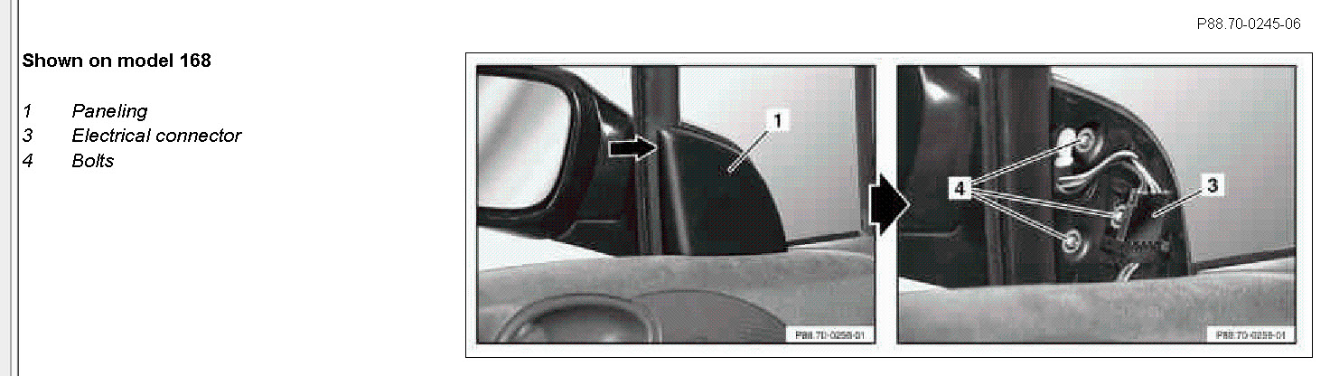

1) извлеките и отсоедините сам зеркальный элемент (не буду описывать, раз знаете как)
2) Накладка отсоединяется именно грубой силой, подцепить желательно в двух точках, чтобы она не треснула
3) Отсоедините электрический разъем, он под накладкой
4) Там же найдете 3 болта, которые нужно открутить
5) Модуль у вас в руках
Если нужно "подклеить треснувшую окантовку корпуса зеркала", то чтобы вытащить механизм (моторчик) зеркала из скорлупы, нужно открутить еще 3 болта (они крепят моторчик к скорлупе) и потом как-то хитро повернув весь механизм вытянуть его наружу. Я точно не помню, возможно откручивал еще что-то, потому что минут 5 не мог понять как же вытащить, ничего не сломав. Но разобрался без инструкций

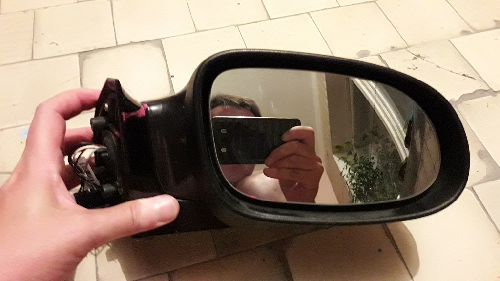

Подниму тему - если я правильно понимаю, у боковых зеркал есть 2 фиксированных положения - сложенное и основное, скажем так, рабочее. Подскажите, может кто разобрался с этим дяьвольским механизмом - у меня левое зеркало, которое с водительской стороны, фиксируется, не доходя до нормального рабочего положения, соответственно даже регулировками электропривода не добиться необходимого обзора. При предыдущем владельце по всей видимости был удар по блоку с зеркалом - на корпусе видны нехилые борозды. Разбирал полностью весь блок - внутрь заходят 4 + 2 провода. 2 на подогрев, а вот с остальными не понял (сейчас пишу по памяти) - несколько идут на регулировку, а еще 2 как-будто на привод, который должен складывать зеркало. Комплектация элеганс включает такую опцию? по своему вину вижу только опцию
500 НАРУЖНОЕ ЗЕРКАЛО ЛЕВОЕ И ПРАВОЕ СКЛАДНОЕ
Подогреваемое наружнее зеркало слева (с 01.07.1983 по 29.02.1986)
Складываемые наружние зеркала заднего вида (с 01.10.1993)
в общем из фиксированного положения я могу сдвинуть зеркало только приложив усилие - снизу что-то выходит из паза и дальше можно легко двигать хоть вперед, хоть назад, но фиксируется (что-то входит в паз на цилиндре поворотного механизма, который прижимается мощной пружиной) где-то не доходя градусов 15-20 до рабочего положения. Кто знает как сместить это положение к первоначальному?
либо если у меня электропривод, значит моторчик встал в таком промежуточном положении, но его я вытащить не смог, буду еще пробовать прозванивать да питание подавать.

Maksimu$ я писал уже после того как собрал зеркало обратно, еще не выработал привычку фотографировать процесс разборки/сборки. Так вот после тех авто что у меня были ранее - в этой из интересностей для меня были подогрев зеркал - тут все понятно - 2 провода на само зеркало. Электропривод регулировки зеркал мне тоже не в новинку.
А еще внутри я обнаружил 2 провода, которые идут на что-то, похожее на привод для складывания зеркала. Поэтому я и хочу спросить опытных - были ли такие зеркала на ашке или я сделал неправильный вывод о назначении этих проводов? спрашиваю естественно потому что не работает и стоит не в правильном положении.

ValentinS писал(а):были ли такие зеркала на ашке или я сделал неправильный вывод о назначении этих проводов? спрашиваю естественно потому что не работает и стоит не в правильном положении.
Такие зеркала были на Ашках и есть. Даже кнопочка специальная стоит возле стеклоподъёмников. Нарою фоты, покажу.

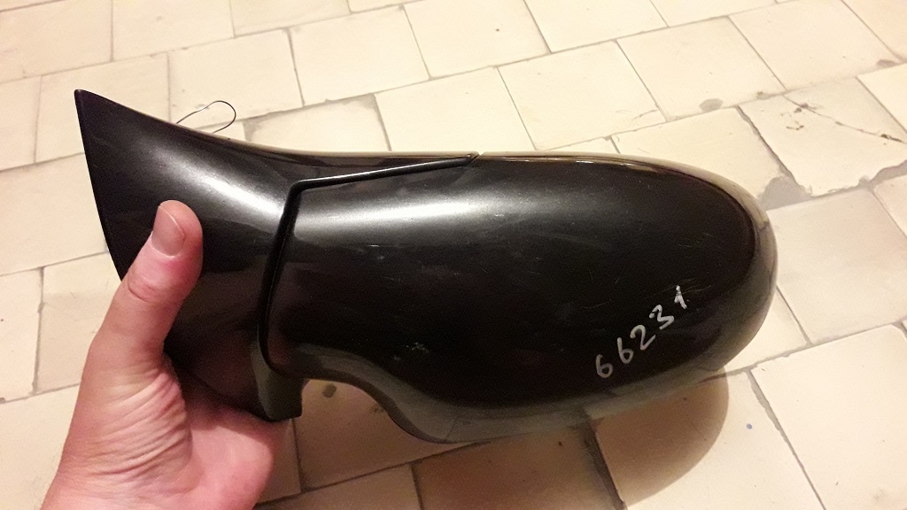

ValentinS писал(а):Maksimu$ в каком смысле у тебя не складывающиеся - просто цельный корпус без поворотного механизма? или складываются только в ручную?
Да, просто в ручную складываются.
Вот оно, зеркало.

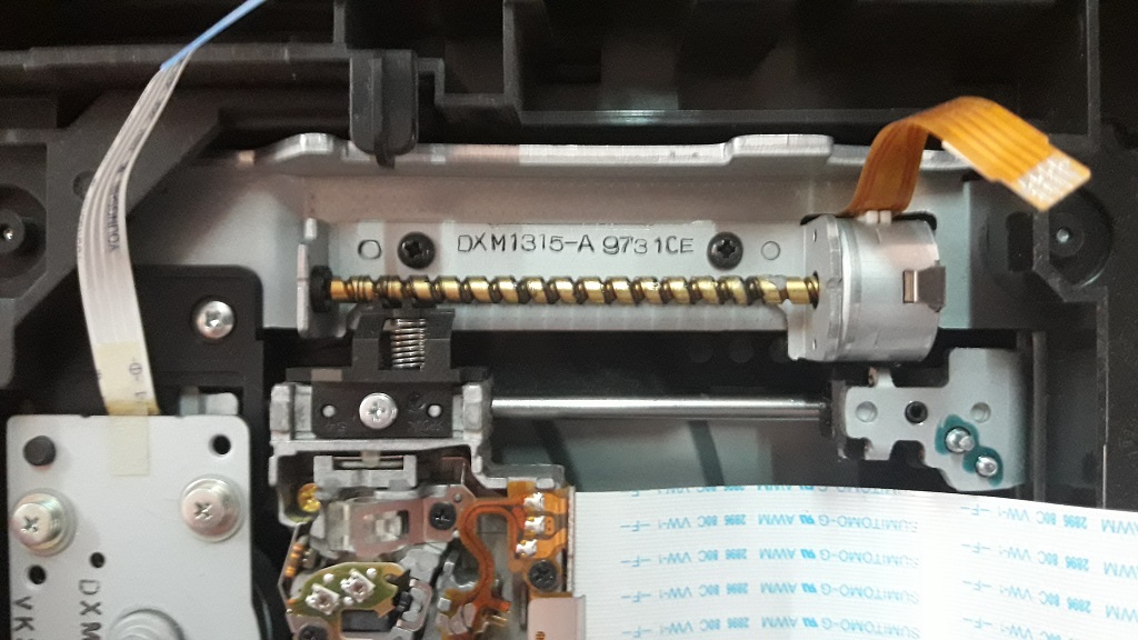

Пы.Сы. По этому поводу:
Возможно у привода складывания есть определенное количество оборотов или микровыключатели на положение зеркала.
По первому, вариант такой: движущий элемент стоит не на своем месте, и по этому зеркало останавливается в неправильном положении. Хотя Бюргеры не дураки, и не делали бы там жесткого соединения. Должно быть под тип этого:
Микровыключатели, это мой бред. Лишние элекроэлементы, детали, как итог удорожание себистоимости и трудоемкость производства. Но если они есть, возможно посторонний предмет давит на них или проводка неправильно уложена и давит раньше времени.
