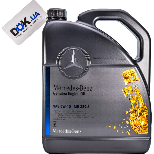

Прошел еще один год и надо очередной раз заменить масло и прочее. Знаю, что допуск 229,3 и заливал Aral HighTronic 5W-40, но как обычно свербит в попке и возникают мысли: - А может лучше такое? - Mercedes-Benz / Smart PKW-Synthetic MB 229.5 5W-40 - cинтетическое моторное масло для дизельных и бензиновых двигателей легковых автомобилей с одобрением MB 229.5.
Или не дрочить судьбу и лить Aral и дальше (по цене разницы практически нет, Mercedes чуть по-дороже)?

Ездил на Арал, залил такое как на Вашем фото. Через неделю заклинили 3 гидрокомпенсатора. Ни к чему не призываю, просто случай из жизни

Штурман Басов тоже вначале налил его, маслонасосу хана и натяжитель клина словил, Macho когда цепь менял показывал

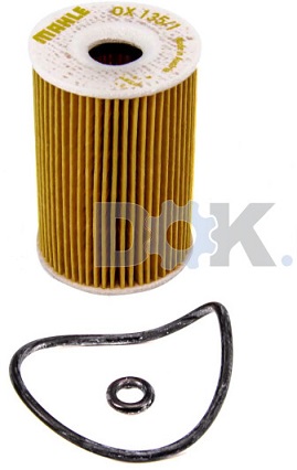

Еще тогда один вопрос и больше не буду вас задрачивать по этой теме. Какому отдать предпочтение (или есть какой-то другой проверенный вариант)?
Фильтр Mercedes-Benz / Smart A06111800009 (почему там 3-и колечка?) или
Фильтр Mann HU 0610 (последний раз этот ставил)

Причем тут масло? )
У меня есть клиент, он льет самое дешевое масло что ему выдают в ГАПе на рабочую машину. Мотор работает нормально, льет уже долго.
Я не приветствую это просто объясняю что проблему вы не в том месте ищите.
macho писал(а):Я не приветствую это просто объясняю что проблему вы не в том месте ищите.
Понял, спасибо.
Заказал для очередного ТО:
1. Моторное масло Aral HighTronic 5W-40, 5л.
2. Масляный фильтр Mahle OX 0135/1D
3. Воздушный фильтр Bosch 01 457 433 715
4. Фильтр салона Purflux AHC0126
