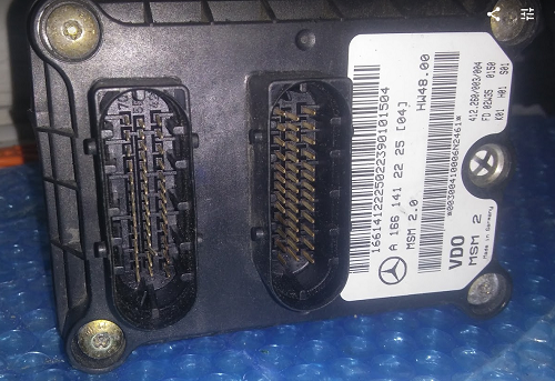

Вот так выглядит старый

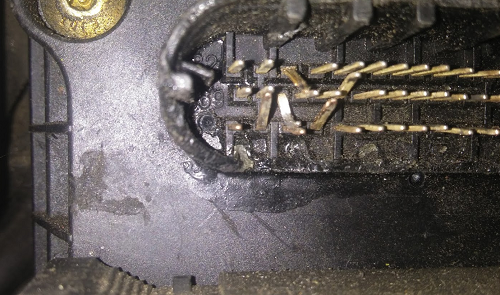

А это другой, с разборки

Сообщение 04.10.2017 07:25
vetz писал(а):У моего верхняя контактная группа совсем развалилась, пропадает контакт на косу
Там вроде ничего сложного нет. Крышка по периметру на защелках. Аккуратно отгибаем по одной, что бы не сломать. Плата к корпусу крепится еще парой винтов. То что вы приняли за термопасту, всего навсего резиновый уплотнитель.
Не помню одного, а контактная группа не впаяна в плату?
