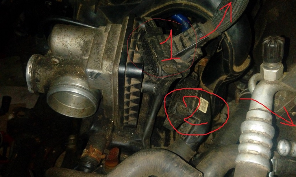

Сообщение 19.07.2019 22:22
ребят подскажите ,забыл куда какой разьем ставить 1 сверху,2 идет снизу так и ставить? а то они одинаковые навсякий случай перебдеть,чет нагуглить не могу
Сообщение 19.07.2019 23:40
Там есть дурак на каждом, не так вставить не прокатит
