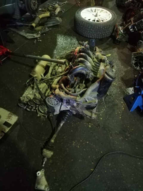

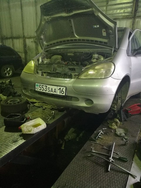

Итак, сегодня сняли двигатель и акпп, удивленно обошел сие чудо инженерной мысли, понял что нужно максимум провести работ по двигателю, пока он лежит на полу, может опытные ашкоделы смогут подсказать на что удалить внимание дабы не заниматься снятием двигателя в ближайшие 20-30ты с. (Замена роликов, ревизия стартера и генератора само собой) уже выяснилось причина посторонних колебаний двигателя, всему виной обломанный болт крепление двигателя.

Шланг вентиляции картера меняйте сразу, тот что от поддона, мимо стартера в коллектор уходит, и дырочку малюсенькую в коллекторе почистить не забудьте. Когда рулевой вал отсоединяли, надеюсь, руль зафиксировали?
