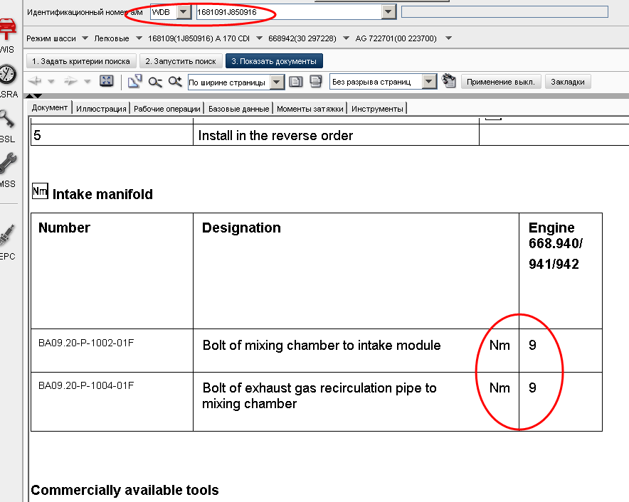

Библия говорит, что жать нужно 9Nm на все болты (два нижних и четыре боковых). Видимо там везде алюминий.
По моему скромному мнению, проблему неустойчивой работы это не решит - но и хуже не станет.

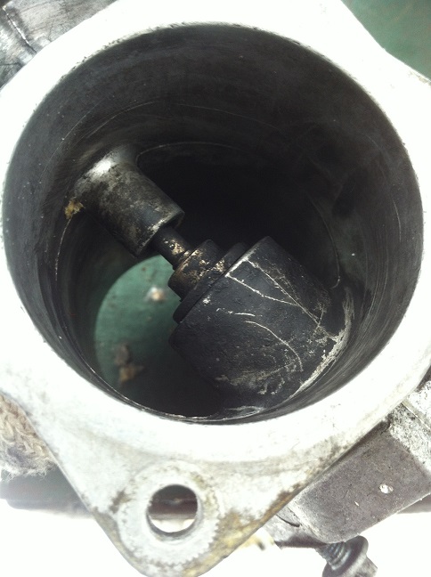

Снял EGR, который внутри оказался изрядно закоксованным:

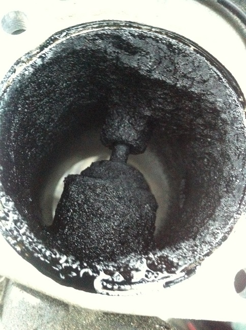

Отмыл нагар очистителем для карбюраторов:

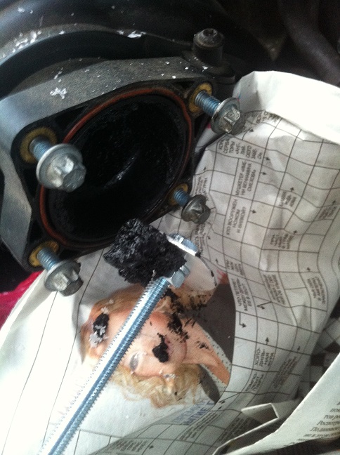

После этого сделал скребок и вычистил с его помощью, насколько смог, воздуховод, расположенный за EGR:

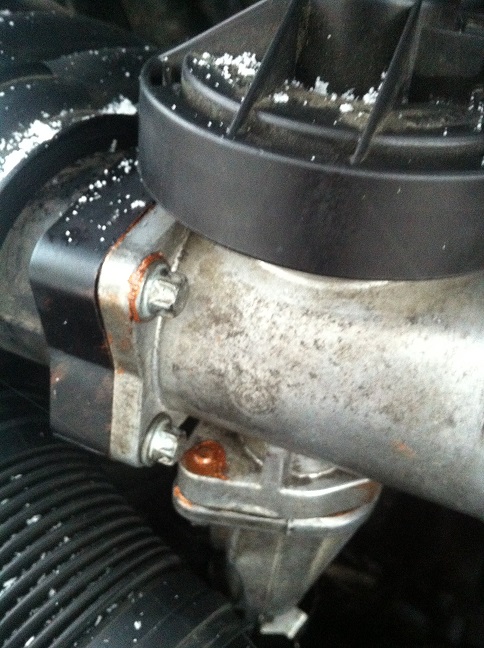

После этого все собрал обратно. Для четырех болтов М6 нужна головка Е10 на вороток 1/4", головки большего диаметра (на 3/8 или 1/2) не подлезают. Два вертикальных стальных болта вкручиваются в алюминиевый корпус EGR, четыре горизонтальных болта вкручиваются в бронзовые втулки, впрессованные в пластиковый корпус воздуховода. Болты затягивал моментом 6 Нм, чуть меньше, чем рекомендует таблица (6.8 Нм).

Клапан EGR, только что снятый с машины.
Снятый грязный клапан EGR

Тот же клапан после чистки.
Клапан EGR после чистки

Чистка воздуховода за клапаном EGR

Установка клапана EGR на место

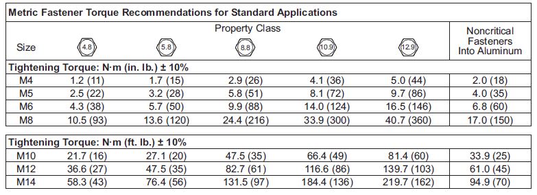

Универсальная таблица моментов затяжки резьбовых соединений. С некоторых пор на головках болтов и на гайках выбивается класс прочности материала (в виде цифр) из которого они изготовлены.

Alexander-sem писал(а):Универсальная таблица моментов затяжки резьбовых соединений. С некоторых пор на головках болтов и на гайках выбивается класс прочности материала (в виде цифр) из которого они изготовлены.
Боюсь показаться излишне навязчивым, но все-таки Библия утверждает что идеологически верным является момент в 9Nm для вашего клапана по вашему ВИНу.
Сообщения: 1795
Сообщение 24.01.2018 22:57
Спасибо, sidney,
Подтянуть болты не проблема. Просто я не правильно понял, когда Вы первый раз сослались на "библию". Подумал, что это просто какой-то справочник по резьбам. Теперь понятно, что имелось ввиду. У меня, к сожалению, такого полезного софта нет.
