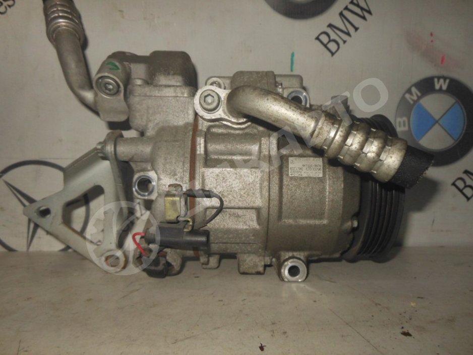

У моего 6SEU12C потек сальник вала, сальник поискал, купил на али, поставил - дунули 3 бара, стал пропускать. Поискал компрессор бу, нашел вот такой

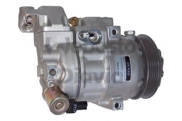

Продавец сказал, что мне не подойдет, т.к. они ставились после 2003 года, моя ашка 99-го и стоит вот такой
На первый взгляд - различие только в регулирующем клапане (по моему - не критично) и другой конструкции шкива. Хотя различие только в конструкции срывной пластины. Или сам шкив отличается по размерам?

Сообщение 17.02.2018 16:20
у меня 99г.в. стоИт как на 1-й фотке

Сообщение 17.02.2018 18:02
Там срывные пластины разные на шкивах, их не видно на фото, почему то еще две фото не прогрузились.

Сообщение 17.02.2018 22:45
главное, чтобы вылет шкивов совпадал. а я говорил по фишке подключения

Сообщение 18.02.2018 06:42
Я так понимаю, что подшипники шкива шириной 20 и 22 мм именно поэтому существуют.
