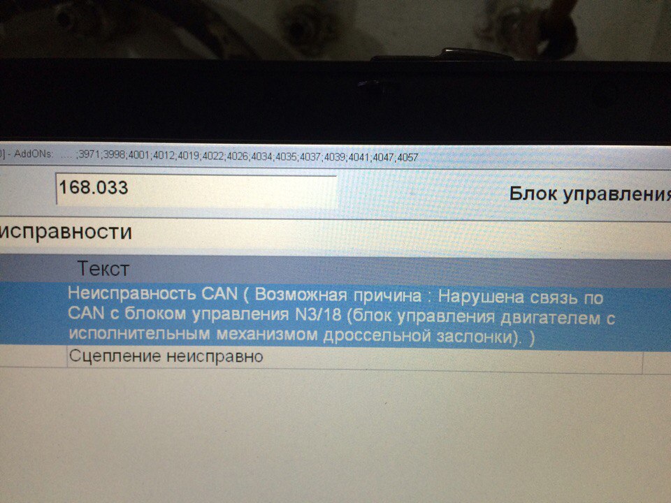

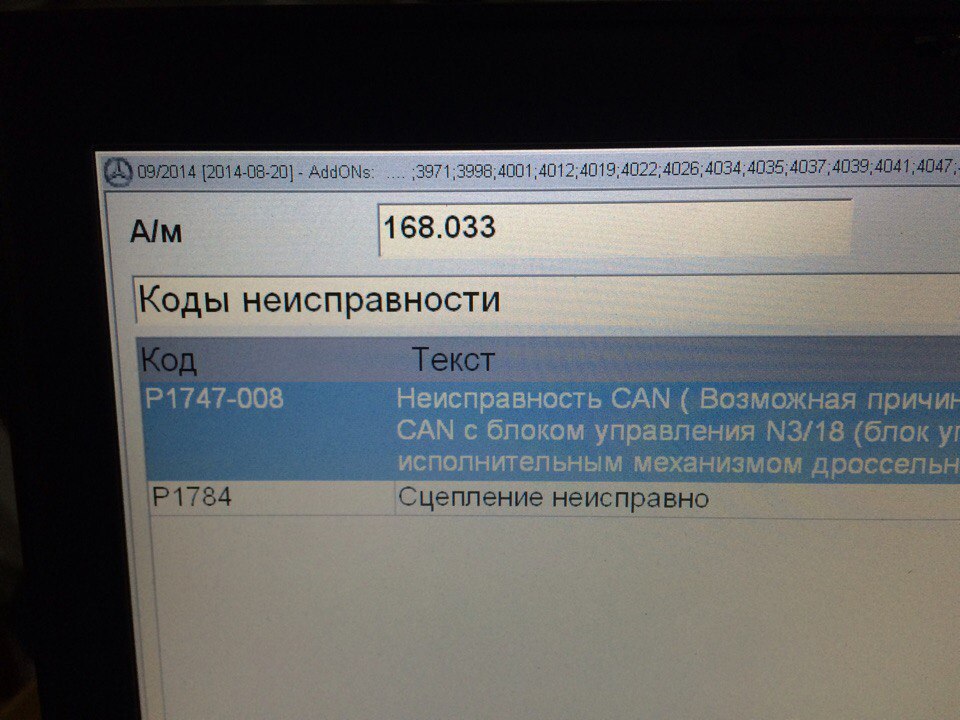

Может кто помочь разобраться, съездили вчера на диагностику, выдало такие ошибки. Со сцеплением не понял, машина едет, проблем как таковых не наблюдал. Единственное из за проблем с ДМРВ , (пайка сенсоров не помогла), машина тупить стала и иногда туго разгоняется, глохнет. Может это всё в совокупности из за проблем с мозгами?

wolf81 у вас АКС?
Да АКС ,забыл указать.

Это ошибку надо понимать как сообщение что в системе AKS что то не исправно.
Не конкретно диск сцепления, а в целом.
Вариантов масса, от люфтов кулисы до неверных адаптаций.
Надо запускать активации и пробовать делать обучение.
Мне удавалось решить эту проблему, как правило с такой ошибкой люди жалуются на не совсем адекватное поведение коробки, то не едет то долго включается то еще что нибудь.
Нужен норальный диагност а не читаиель ошибок, стар это просто инструмент в руках мастера.
Обучение как то можно делать,без шнура? У нас в Пскове с нормальными диагностами большая проблема, "дельцы" ! Содрать бабло и типо я тут все вам настроил. Вчера к одному съездил, на него типо молятся "знаток" ,ага ,ничего толкового, только сказал давай 8000 тыс рубасов и я тебе свои самопальные сенсоры впаяю! Потресающе ,занавес!!! После проверки старом ,на следующий день, машина у жены заглохла 10 раз, кое как доехала до работы, позже завела, обороты маленькие ,на газ жать реакции ноль,коробка выдала ошибку F и передачи не включались. Приехал через три часа к ней,завёл без проблем,передачи все включаются ,газ четкий,отогнали в гараж. После диагностики ,какие то траблы с ней теперь, по ходу.
