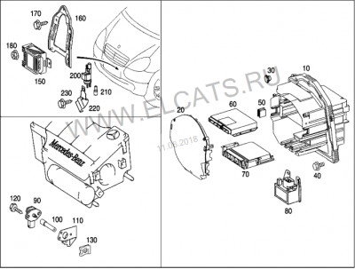

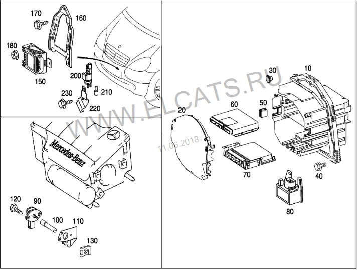

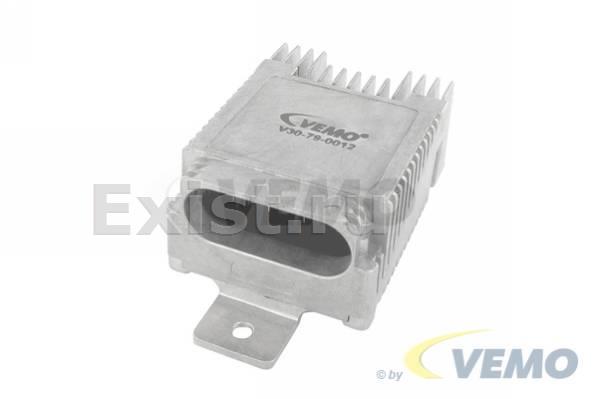

Сообщение 11.06.2018 16:40
Этот блок перед радиатором установлен.
с номером могу ошибиться, но...
Блок управления вентилятором (охлаждение радиатора) A0275458032 заменен на A0255453232 (Meyle 0148000048, H+B Elparts 75898940)

Сообщение 11.06.2018 16:45
Пробовал реанимировать перепайкой внутрянки - надолго не хватает. В итоге поменял на новый и забыл.

Сообщение 11.06.2018 16:53
На схеме №150
