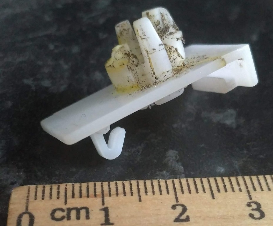

Всем привет! такой вопрос - стекло крепится к стеклоподъемнику за такую штуку
может кто знает - в других машинах такое можно найти? мой экземпляр треснувший, боюсь долго не проживет, а пластик похож на тот, который ничем не клеится

Сообщение 25.08.2018 09:24
ValentinS закажи на емексе-автодоке и тд оригинал, будет стоить копейки.
Сообщение 25.08.2018 10:37
macho писал(а):ValentinS закажи на емексе-автодоке и тд оригинал, будет стоить копейки.
Я б с удовольствием, но на ней никаких опознавательных знаков-кодов, ничего! как ее заказывать?
у меня правда родной стеклоподъемник немного другой - там стекло иначе крепилось - зажималось. И на мой вин выдает только мой стеклоподъемник с соответствующими причиндалами, а этот мне с разбора прислали с японского рестайла. попробую глянуть по вину от машины года 2003-2004
upd: твою мать, это с задней двери... A 168 725 01 41

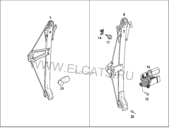

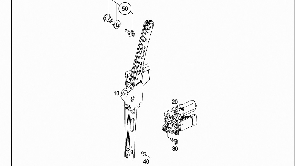

Сообщение 25.08.2018 11:49
ValentinS писал(а):за такую штуку
Интересно девки пляшут. У меня стоит такая же как на фото, а по каталогу выдает такую:
№50
Номер A168 720 02 14
Сообщение 25.08.2018 11:54
так и мне ребята с омска утверждают что сняли с передней двери, а в экзистовских каталогах такие только на задних видно №14 и болт №17. действительно копейки стоит, а вот за болт уже ценник неадекватный - как бутылка водки :scare3: епрст...
