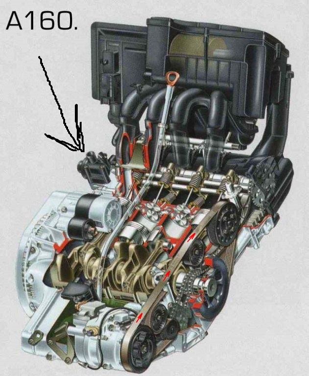

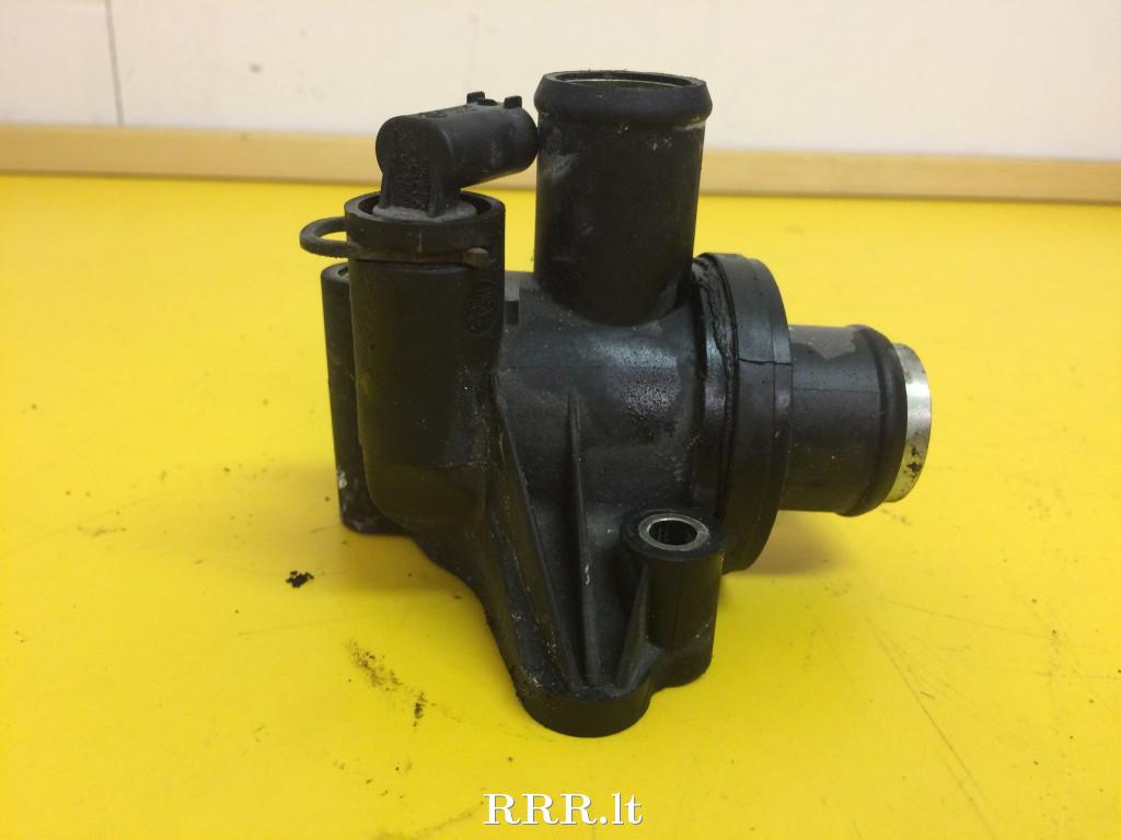

Сообщение 21.01.2019 23:26
Стоит на термостате, термоста стоит на ГБЦ за выпускным коллектора, если лицом к машине то справа. С него идет верхния патрубок на радиатор.
Удачи в замене )
Сообщение 22.01.2019 09:48
вроде тут
а вот и сам термостат с датчиком
Сообщение 22.01.2019 11:03
Спасибо,вчера нашел.Продключили сканер,на холодную показывает температуру ОЖ +125! .Со снятым разъёмом -40.Даа,удача при замене очень пригодится)).Его вообще реально без опускания движка заменить?
