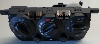

Доброго времени суток всем. Перестала включаться печка в положении 2. В других режимах работает. Думаю заказать, да поменять. Скажите, понадобиться ли подключение к стару ? Или достаточно просто его поменять ? У меня с климатом. Картинка из интернета для понимания.

А откуда такая уверенность что проблема в блоке? Где-то обсуждалась тема, не помню где, проблема была в каких то резисторах моторчика отопителя.
Сообщение 21.02.2019 16:21
Maksimu$ писал(а):А откуда такая уверенность что проблема в блоке? Где-то обсуждалась тема, не помню где, проблема была в каких то резисторах моторчика отопителя.
Уверенности нет, предположил,что внутри износ уже пошел, в других режимах работает.

Было может года три назад все точно также (ну только что у меня дорестайл и там не 5, а 4 положения). И тоже во втором положении.
Не работало недели три, только я собрался менять, как само опять заработало. Даже не разбирал и ничего не смотрел.
Понимаю, что по делу собственно ничего и не сказал, но покупать что-то новое я бы не спешил.

sidney вы где-то писали что тянули ручку вентилятора на себя в положении которое не работает. Так образом проверяли проблема в блоки или нет. Пишу по памяти могу и ошибаться.
И вапроса стара тоже интересен если менять кирпич нужен?
Сообщение 22.02.2019 13:30
Новый конечно я покупать не стану, с разборки от 1500р находил. В положении 2 так же не вкл рецеркуляция воздуха по салону.

Пандаведь писал(а):И вапроса стара тоже интересен если менять кирпич нужен?
неа.

Резистор достаешь и звонишь его , а так же что приходит.
Все это желательно делать со схемами.
Резистор под ногами пассажира в торце справа.
